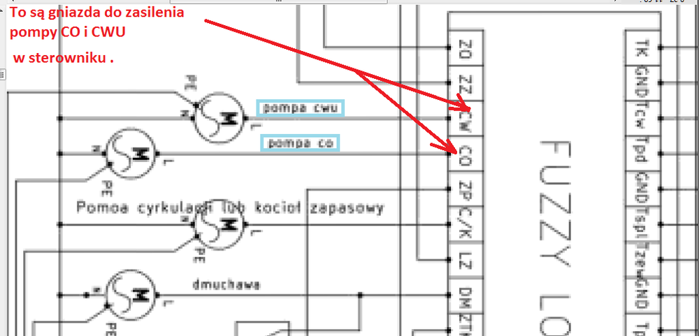

Twój sterownik może obsługiwać 3 pompy i cyrkulację .
Podłącz pompy pod wskazane gniazda z tyłu lub z boku sterownika ,te są zasilające z prądem L (czarny to centralne ,brązowy to ciepła woda), drugą żyłę z przewodu jednego i drugiego podłączasz pod N niebieski jak masz trzy żyłowy przewód to żółty to uziemienie PE podłączasz pod uziemienie

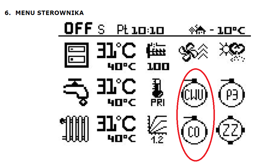

Masz załączony tryb ręczny a gdzie są ikony w kółku CO i CWU ,On -S wskazuje że dopiero rozpalasz i temperatury na kotle za niskie
tak zgadza się dopiero rozpalam za jakieś 30 min zdam relacje zamieniłem kable OD CWU do CO i pompy oby dwie chodzą sprawdziłem TESTEM sterownika i też działają sprawdzałem kontrolką prąd dochodzi i wychodzi
a na sterze nie wiać tych ikonek w kółku zaznaczyłem :
