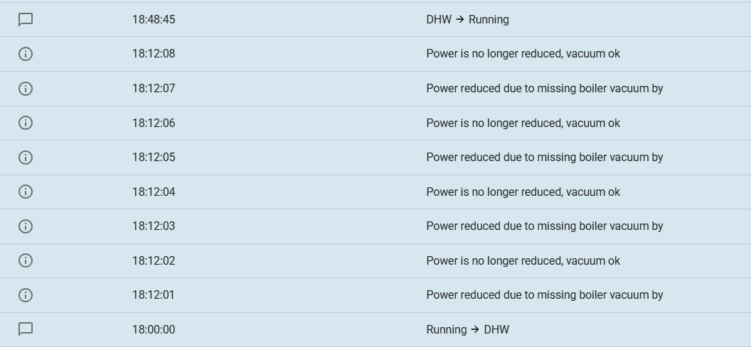

  1. bolek89 odpowiedział(a) na atomfx temat w Kotły pelletowe
    Może spotkaliście się z takim problemem i potraficie pomóc. Na początku stycznia serwis wymienił sondę lambda i od tamtej pory wyskakują błędy Power reduced due to missing boiler vacuum by.
