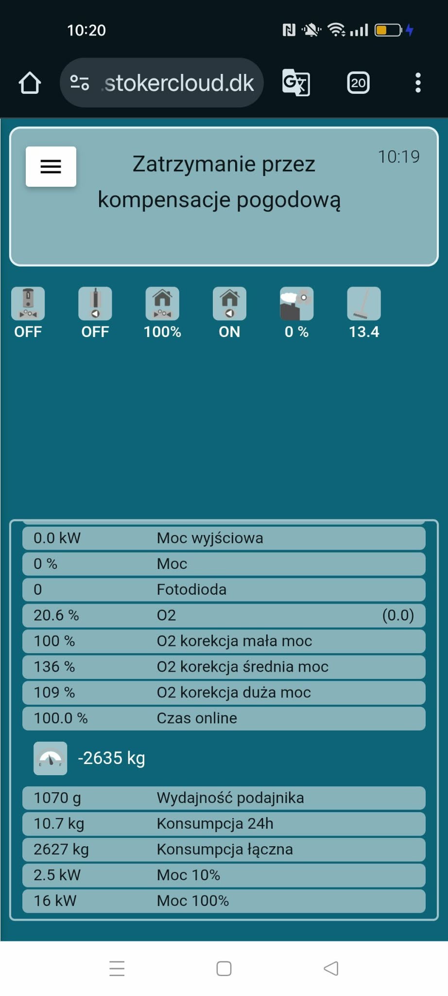

    Prosze o informację jak ustawić dawkę pelletu po zważeniu (teście 6 minut). Wczoraj zasypałam nowy zupełnie pellet , zwazyłam wpisałam wartość po zwazeniu, natomiast kerekcja pelletu wpisałam 10 % mniejszą wartość. Dziś po około dobie palenia widzę , że wartośc O2 korekcja średnia moc jest 135 % ( wczesniej , kiedy jeszcze mieszała się dawka starego pelletu z nowym było 205 %) , z tego co czytam to najlepiej by było gdyby te wartości były jak najbliżej 100 % - jak to zmienic , od czego to zalezy , co powinnam ustawić u siebie ?

    On ma ustawione kompensację pogodową , tak, że mi np. teraz pokazuje :Zatrzymanie przez kompensację pogodową . Na kotle jest 47,8 stopni (dla zadanej 65 ) , a pogodówka obecny odczyt 21 stopni i pewnie zaraz się załączy . Zrobiłam przeważenie pelletu i zmniejszyłam ilosc kg po którym jest czyszczenie kompresorem, zobaczymy co to da , bo w popielniku było sporo niespalonego pelletu .

    Temp zadana 65 , róznica ponizej 5 , powyzej 10, min temp powrotu mam 0, zatrzymanie od temp. zewn. 0, histereza temp zewn. 1

    Czy ktoś mi podpowie , dlaczego kocioł nie wyłącza sie po osiagnięcu temperatury , przebija zadaną 65 stopni i pokazuje co chwila 66,6 , czujnik pokojowy pokazuje 22,3 pomimo ustawien 21 stopni , kociol nie zatrzymuje sie , jak wczesniej pokazywal zatrzymane przez kompensacje pogodową , tak dzisiaj chodzi non stop od 9 rano...Dodam, że przez jakis czas nie bylo połaczenia z internetem , ale to już wróciło, a kociol dalej pracuje, grzejniki mam na maxa gorące
