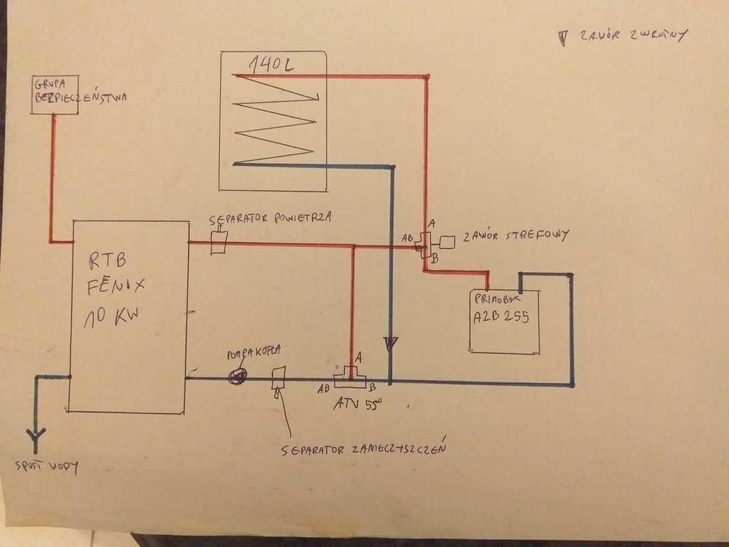

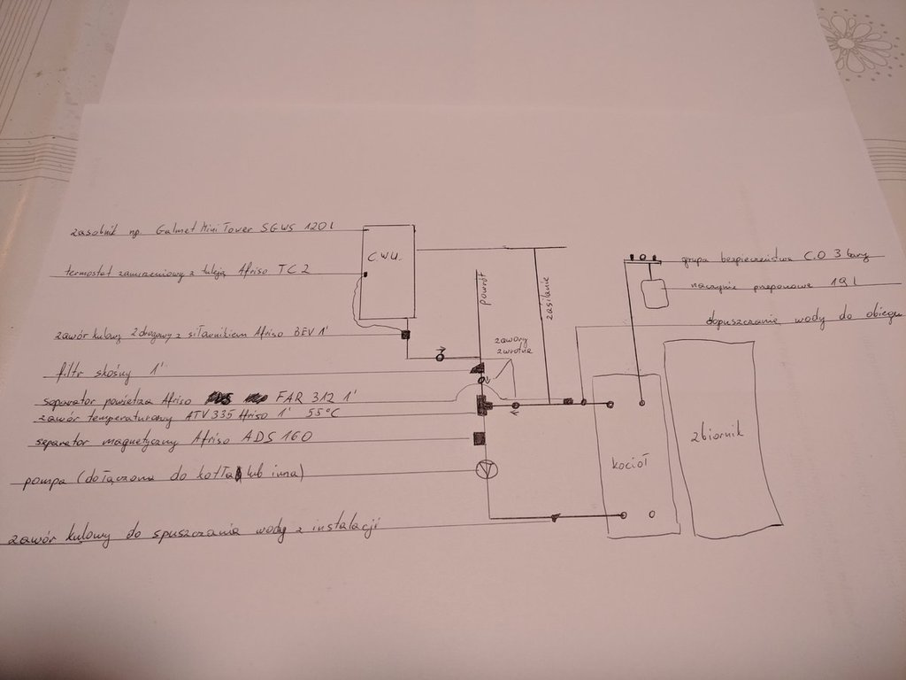

Opublikowano 14 listopada 20206 l Chodzi o temp.wody w zasobniku,a nie czas w Jak im dopłynie do kranu.
Opublikowano 14 listopada 20206 l Czyli coś w ten deseń. Ja tak chce zrobić u siebie. Na jednej pompie. Mam nadzieję że będzie grzać też cwu, bez żadnego priorytetu, jako wstępne podgrzanie wody bo dalej mam kolejny bojler 120 l z grzałką
Opublikowano 14 listopada 20206 l Chyba ok. Pewnie zrobiłbym podobnie gdybym miał priorytet na cwu, a ja chcę grzać wodę tylko przy okazji.
Opublikowano 15 listopada 20206 l Autor 15 godzin temu, eliks napisał: A poza tym ten kocioł nie ma 2 wejść i 2 wyjść? Tak. Ma dwa wejścia i dwa wyjścia. 5 godzin temu, roberts78 napisał: Myślałem o wersji z zaworem strefowym. No. Chciałem coś podobnego wysłać. Ale już mnie wyorzedziłeś. Super i wzorowo. 13 godzin temu, pospisz napisał: A tak naprawdę to jest bezsensowna dyskusja. Dyskusja zawsze ma sens, dla osób mających wątpliwości 14 godzin temu, roberts78 napisał: Tak, tylko najpierw atv dogrzewa powrót ,potem otwiera się przeplyw na zawór strefowy Pompa kotłowa na powrocie dalej separator,atv, czujnik Na zasilaniu grupa bezpieczeństwa ,trójnik na atv, separator powietrza ,zawor strefowy ,sprzęgło. Temp. Na bojlerze 40-60° (nie mam miejsca na większy bojler na 4-5 osob)cyrkulacja + atm przed poparzeniem. Zgadzam się. Tak właśnie rób 14 godzin temu, eliks napisał: Spoko Atom, obie wersje podłączenia są poprawne i krzywdy kotłowi nie zrobią w przypadku w/w przez kolegę @roberts78. Nikt nie ustawia bojlera na 40* tylko wyżej, a jeśli mówisz o sytuacji gdy spadnie do tylu i odpala się kocioł, to jak już pisałem w sytuacji 150l z jedną wężownicą nic się nie stanie. Zimnego znaczy się z ilu stopni? @roberts78 bojler możesz grzać do mniejszych temperatur, wtedy ATM niepotrzebny. Poprawne instalowanie ATMki to kolejny wydatek + reduktor ciśnienia na wodociągu. Eliks bojler można grzać do niższej temp. Ale co pewien czas(jeżeli zależy komuś na zdrowiu) należy bojler podgrzać do około 72 stopni lub wyżej. Dla zabicia liegoneli. A wtedy o poparzenia nietrudno. Atm to świetna sprawa. Nie rozumiem po co reduktor ciśnienia. Chyba że ciepłą wodą jest z ciepłowni, wtedy faktycznie, może być różnica ciśnienia. 11 godzin temu, kryzio napisał: Czyli coś w ten deseń. Ja tak chce zrobić u siebie. Na jednej pompie. Mam nadzieję że będzie grzać też cwu, bez żadnego priorytetu, jako wstępne podgrzanie wody bo dalej mam kolejny bojler 120 l z grzałką Fajnie. Tylko nie wiem czy tyle urządzeń wepniesz pod sterownik. Chodzi mi o zawór 2drogowy odcinający. Edytowane 15 listopada 20206 l przez atomfx
Opublikowano 15 listopada 20206 l Myślałem, że ten zawór może być spięty tylko z termostatem, wtedy bojler działa jak kolejny grzejnik z termostatem. Wtedy do kotła jest podłączona tylko pompa. atomfx czy masz u siebie wpiete jakieś dodatkowe czujniki, czy coś jest już wbudowane w kocioł ?
Opublikowano 15 listopada 20206 l @kryzioWszystko zagra zamiast 3d elektrozaworu wepniesz 2d i będzie rozłączało bojler. Jedynym mankamentem będzie jednoczesne grzanie Co i Cwu. Kocioł będzie wchodził na wyższe moce pracy. PS. Twój elektrozawor zadziała bez udziału sterownika RTB. A faktycznie jest drugi problem skąd kocioł będzie wiedział że ma grzać samo cwu trzeba to wpiac w sterownik. Edytowane 15 listopada 20206 l przez pospisz
Opublikowano 15 listopada 20206 l Na moim schemacie jest właśnie 2d, dokładnie to kupiłem już Afriso azv 452 NO, do tego termostat z tuleją Afriso TC2. Właśnie zależało mi na jednoczesnym grzaniu co i cwu, bo u mnie bywają okresy bardzo zimne i mogłoby mocno wychłodzić co w czasie grzania cwu( przy jednej pompie, CO stałoby w miejscu do czasu nagrzania cwu i przełączenia zaworu strefowego). W zeszłym roku zima była spoko, ale dwa lata temu miałem nawet -27(Norwegia). A normalnie od grudnia do marca jest co najmniej jak w Suwałkach. Na zdjęciu najbliższa stacja pogodowa, u mnie jest zazwyczaj ok 2-3 st zimniej w zimie, a cieplej latem. Edytowane 15 listopada 20206 l przez kryzio

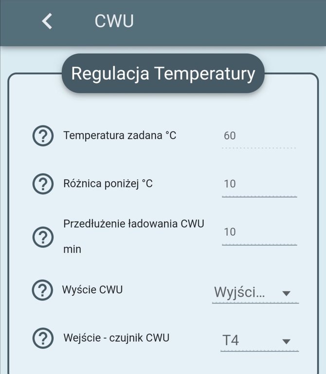

Opublikowano 15 listopada 20206 l W tym wypadku musisz podpiąć też drugi czujnik cwu wpięty w sterownik i go oszukać ustawiając jakieś wolne L mimo że nic tam nie jest wpięte, które nie masz wykorzystane żeby w okresach przejściowych i latem kocioł się odpalał na grzanie bojlera. Temperatury załączenia grzania trzeba ustawić identyczne.

Opublikowano 15 listopada 20206 l Atomfx. Tak właśnie chciałem podpiąć rtb. Tylko w tej sytuacji brakuje wyjść. Pompa kotła L5 W primoboxie: 3d. podlogowki L 12, L 13 3d. grzejników L 13, L14 Zawór strefowy L 15 Pompa podlogowki L 16 Pompa grzejniki ??? Można podpiąć wszystkie pompy przez przekaźnik do L5 Tak aby włączyły się z pompą kotłową. Lub moduł rozszeżeń . Jak masz zrobione u siebie? I czujniki temp: T3 czujnik powrotu kotła(między separatorem a atv) T4 czujnik zasilania za pompą podłogówki T5 czujnik zasilania za pompą grzejników T6 czujnik w bojlerze Edytowane 15 listopada 20206 l przez roberts78
Opublikowano 15 listopada 20206 l Pompę podłogowki musiał byś wpiac w osobne L wtedy nie wyłącza się i pracuje a pompę od grzejników pod L5 razem z kotłowa.

Opublikowano 15 listopada 20206 l Elektrozawor pod L a czujnik musi być ntc10k tak że te nie będą chodziły. W sofcie wybierasz wyjście z numerem L i czujnik z numerem T pod który wpiąłeś.
