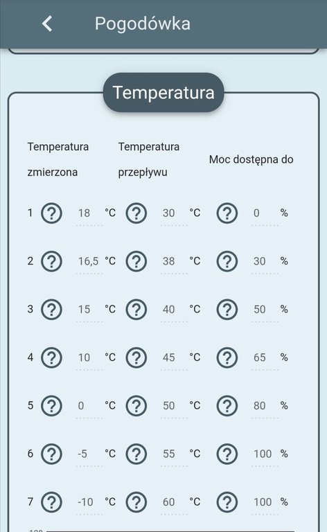

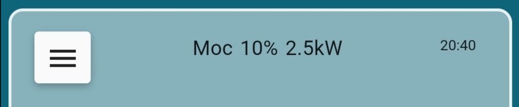

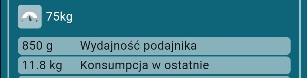

Ciężko ustalić tu priorytet ale 3d podłogi lepiej żeby sterował RTB i wrzucał temperaturę przypisana do zewnętrznej. Tutaj przykład co prawda grzejników i pogodowki. Kocioł pracuje praktycznie w trybie ciągłym reagując praktycznie tak jakby na tryb lato i wygaszenie przy określonej temperaturze. Dla podłogowki ustalone temperatury przepływu musiały by być inne.
Pracuje w tej chwili na takiej mocy około 150m2.
Tyle spalił od północy.
Tyle wpuszcza mieszacz w grzejniki.
Tak wyglądają ustawienia pogodowki.
Od razu widać brak termostatów na grzejnikach.
