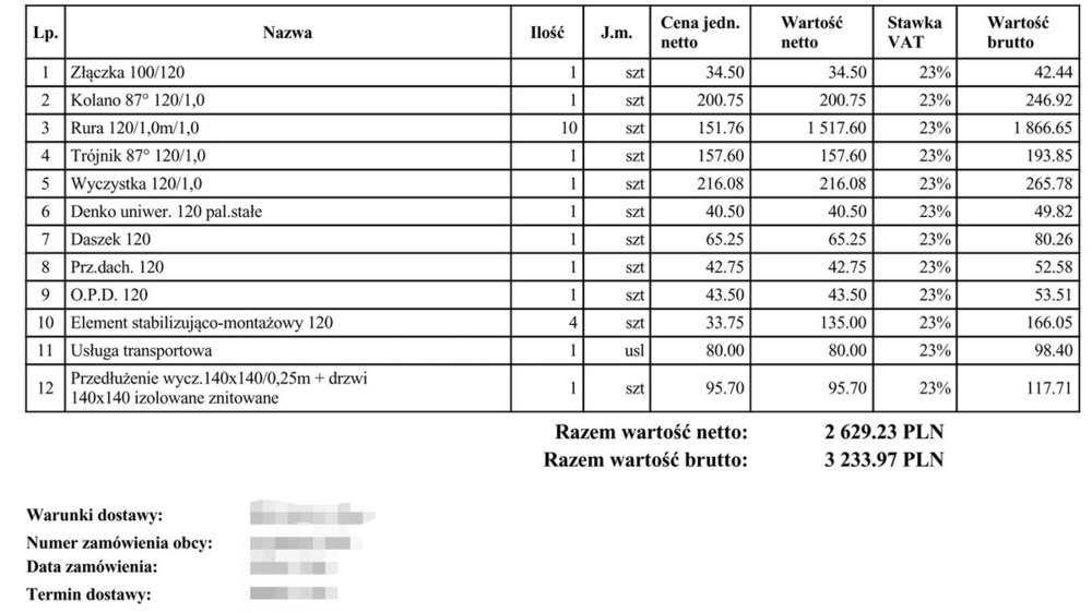

Można poznać koszt wkładu i który konkretnie zamówić?

3234 zł, 120mm, 1mm grubości, 10 elementów 1m, ja już nie ocieplam bo już jest z ciepłego pustaka i wkład ceramiczny. powinno być ok.

Na allegro widziałem wkłady kwasozaro 1mm fi 130 za ok.1500 zł za 8m.
https://allegro.pl/oferta/1mm-wklad-kominowy-fi-130-kwaso-zaroodporny-8m-hit-6768325666
W porównaniu do ceny jaką zapłaciłeś to jakiś niskiej jakości ten z allegro ?
Edytowane przez roberts78
Jeżeli jest tak jak w opisie czyli 1mm i 1.4404 to warto, bez dwóch zdań.
U mnie tak wyszło. Może to i duzo, ale konkretna oferta, łatwy i szybki kontakt, w moim przypadku to ważne
Stal 1.4404 1mm wystarczy jeśli już trzeba zmniejszać średnicę, przestrzeń wypełnić perlitem i u góry daszek aby się woda nie lała do środka, łączenia wystarczą kielichy bez uszczelek bo i tak ceramika jet szczelna, co do RCK to nie będę podważał instrukcji ale ja do palnika z nadmuchem mam, tylko nie wiem jak chcecie to zorganizować w kotłowni bez rozkucia wkładu ceramicznego, trzeba dwa razy pomyśleć może się uda przez trójnik oryginalny wyjść i np kolano z wyczystką dać...
