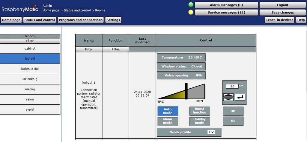

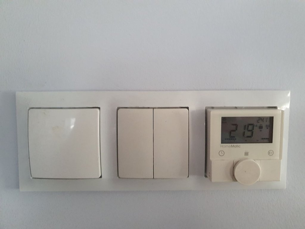

Przykładowy screen ze sterowania i zdjęcie sterownika w salonie w zał..
Seles, w każdym z pomieszczeń masz czujnik z ustawieniem temp. I podejrzewam z harmonogramem? A wyłączenie danego pomieszczenia jak wygląda? Siłowniczek na grzejniki? I jak wszystkie urządzenia wyłączą ogrzewanie na danej strefie to wyłączasz tylko pompkę?
Bo też rozważam zakup podobnego systemu. I dlaczego uważasz że wyłączenie kociołka, jak wszystkie sterowniki z pomieszczeń( u mnie jest ich 12) wykażą koniec pracy.

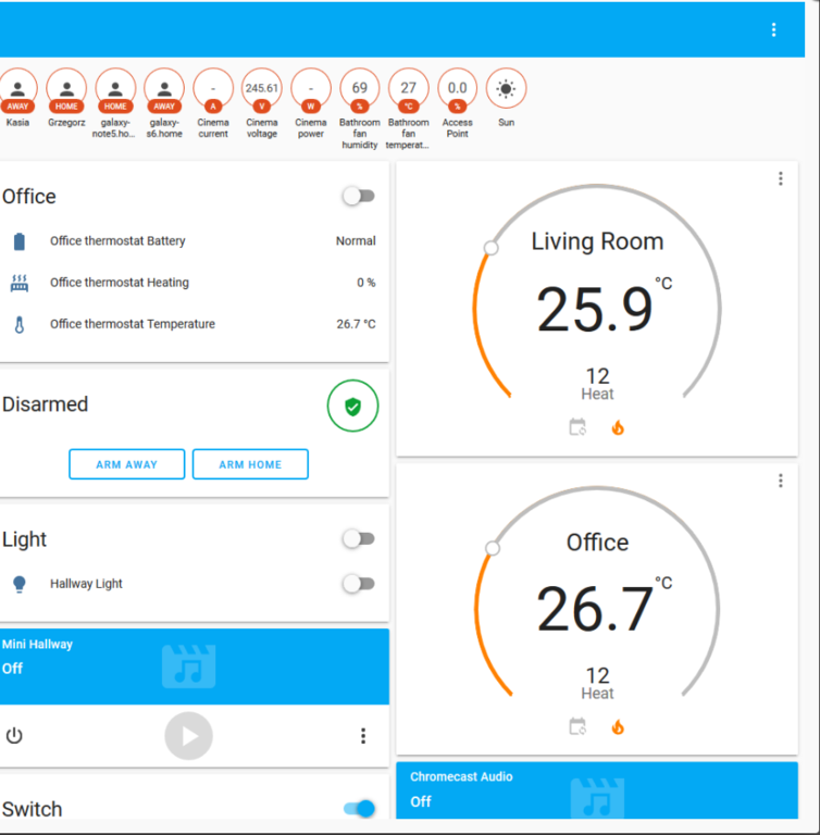

Zamień ten RaspberryMatic na Home Assistant i będziesz miał te włączniki światła obok termostatu tez sterowane zdalnie a ogrzewaniem możesz sobie sterować na podstawie obecności domowników i generalnie mnóstwo możliwości , obsługa bram , domofofonu, powiadomienia itp
To mi zarzucano, że atakuję a ty mnie po raz drugi - napisałem o moim sterowaniu min. na twoją prośbę.
Akurat mam je sterowane - są to Kopp FreeControl( też bezprzewodowe) -sterowanie za pomocą CUXD.
CUXD jest rozszerzeniem umożliwiającym integrację z innymi systemami.
Rozumiem, że używasz Home Assistant w czym jest lepszy od mojego, dopracowanego przeze mnie przez 9 lat systemu?
Pokaż swoje screeny z działania - w teorii są wszyscy mądrzy, gorzej ze stosowaniem
Samo sterowanie-włącz wyłącz to nie problem jest masę systemów ale czy potrafisz w HA napisać skrypty które będą działały autonomiczne, uwzględniały efekt tzw. "zimnych kaloryferów" ( wiesz co to jest) autonomicznie przestawiały strefę kontrolowaną z salonu w dzień na sypialnię w nocy?

1.W każdym pomieszczeniu mam termostat z określoną zadaną temperaturą-na screenie widać temperaturę zadaną 20 stopni, otwarcie zaworu 0%, temp w pokoju 20,4 grzejnik nie grzeje po spadku temp. w pokoju zawór będzie się płynnie otwierać starając się osiągnąć zadaną temp.
2.Nie ma klasycznego harmonogramu dla każdego pomieszczenia ustalam temp. zadaną z obniżeniem np do 19-20 stopni dla pomieszczeń aktualnie nieużytkowanych
3.Na podłogówke przez RTL idzie przepływ aby podłoga w łazienkach byłą tylko lekko ciepła- ogrzewają drabinki.
4.W salonie/kuchni jeden termostat ( ten ze zdjęcia) obsługuje 3 głowice. Na zdjęciu widać temp w salonie 21,9 i w dzień taką temperaturę utrzymuje z dokł. do 0,1 stopnia - mam ustawiony priorytet na salon tzn że skrypt albo włącza pompę aby dobić do 21,9 albo włącza na 1,5 minuty pompę i na 8 minut wyłącza ( kaloryfery są wtedy lekko ciepłe nie ma nieprzyjemnego efektu zimnego kaloryfera.
5.Jak jest ciepło lub wyjeżdżam to oczywiście z komórki lub tabletu wyłączam pompę Wilo.
6.Wyłączenie pompy Wilo powoduje że kocioł pracuje tylko w obiegu kotłowym. Oczywiście kocioł też mogę zdalnie wyłączyć.
7.W nocy system przełącza sterowanie na sypialnię utrzymując temp. 20,90 stopnia -tyle sobie zażyczyła żona.W salonie nastawa obniża się na 19 stopni.
8.Obniżanie temperatury w pom. nieużywanych moim skromnym zdaniem powoduje mniejsze zapotrzebowanie na ciepło/zużycie opału.
9.Jak widać mam rozdzielony przez wymiennik płytowy obieg kotłowy i grzejnikowy, każdy niezależnie sterowany .
mam nadzieję że to dość jasne i moderator nie zarzuci mi zbyt rozwlekłego postu.
