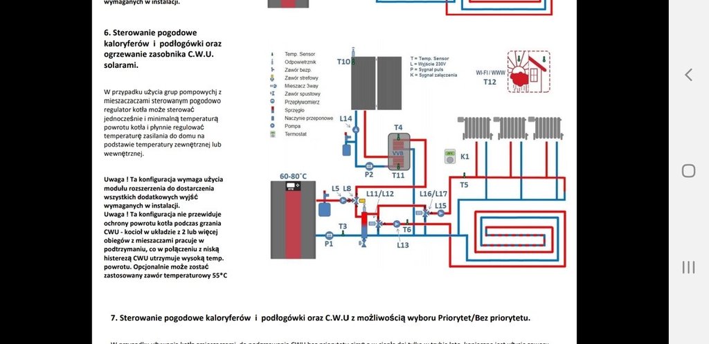

    Podłogówka jest podzielona na strefy (pokoje z czujnikami temp.) Regulator tech L-8 steruje pracą pompy – włącza pompę po odliczeniu czasu opóźnienia, gdy którakolwiek ze stref jest niedogrzana. W momencie, gdy wszystkie strefy są dogrzane (osiągnięta jest temperatura zadana) sterownik wyłącza pompę. Funkcja Opóźnienie pozwala użytkownikowi ustawić czas opóźnienia włączenia pompy po spadku temperatury w którejkolwiek ze stref poniżej zadanej. Opóźnienie załączenia pompy stosowane jest po to aby siłownik zaworu zdążył się otworzyć. Czy w przypadku nadrzędnego sterowania podłogówką przez tech nie lepiej aby on obsługiwał pompę a sterownik kotła zawór 3d przez stację pogody dostosowywał temp .jaka pójdzie na pompę? Sterownik posiada też styk beznapięciowy Jest sens go podłanczac do kotła ? Jeśli tak to chyba pod któryś T. Oczywiście wszystko dotyczy pracy w tym układzie.
  10. roberts78 odpowiedział(a) na atomfx temat w Kotły pelletowe
    Jest jeszcze jedna opcja. W rozdzielaczu podlogowki będzie sterownik techa który obsługuje termostaty,siłowniki oraz pompę. Wyglądało by to tak: Pompa kotła L5 W primoboxie: 3d. podlogowki L 12, L 13 3d. grzejników L 13, L14 Zawór strefowy L 15 Pompa podlogowki tech Pompa grzejniki L 16 I czujniki temp: T3 czujnik powrotu kotła(między separatorem a atv) T4 czujnik zasilania za pompą podłogówki T5 czujnik zasilania za pompą grzejników T6 czujnik w bojlerze

    Atomfx. Tak właśnie chciałem podpiąć rtb. Tylko w tej sytuacji brakuje wyjść. Pompa kotła L5 W primoboxie: 3d. podlogowki L 12, L 13 3d. grzejników L 13, L14 Zawór strefowy L 15 Pompa podlogowki L 16 Pompa grzejniki ??? Można podpiąć wszystkie pompy przez przekaźnik do L5 Tak aby włączyły się z pompą kotłową. Lub moduł rozszeżeń . Jak masz zrobione u siebie? I czujniki temp: T3 czujnik powrotu kotła(między separatorem a atv) T4 czujnik zasilania za pompą podłogówki T5 czujnik zasilania za pompą grzejników T6 czujnik w bojlerze

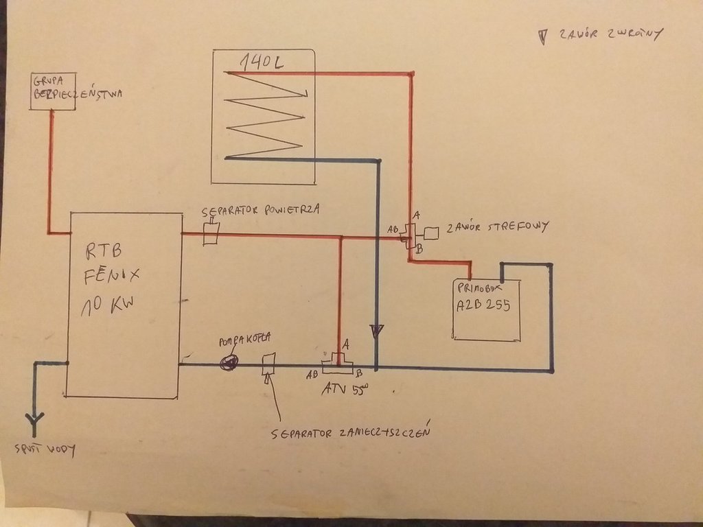

    Tak, tylko najpierw atv dogrzewa powrót ,potem otwiera się przeplyw na zawór strefowy Pompa kotłowa na powrocie dalej separator,atv, czujnik Na zasilaniu grupa bezpieczeństwa ,trójnik na atv, separator powietrza ,zawor strefowy ,sprzęgło. Temp. Na bojlerze 40-60° (nie mam miejsca na większy bojler na 4-5 osob)cyrkulacja + atm przed poparzeniem.
  18. roberts78 odpowiedział(a) na atomfx temat w Kotły pelletowe
    Mówimy o grzaniu cwu latem. Co np : w przypadku grzania całkowicie wychłodzonego zasobnika i braku atv ? Jeśli primobox byłby z grupą przewałową cwu to pewnie obieg kotłowy zaciągałby przez sprzeglo zasilanie i zapewnił ochronę powrotu . "Jeżeli atv to może go nie być. " W jakim sensie ?.Jest lepszy zawór na ochronę? W jeden wypust zasilania grupa bezpieczeństwa ,zostaje 1 powrót do zaślepienia .
  19. roberts78 odpowiedział(a) na atomfx temat w Kotły pelletowe
    150l. Kospel z 1 wężownicą. Azb 255 .Zgadza się powrót z cwu będzie podnosił powrót na 3.D podłogówki. Mam 2 rozdzielacze grzejnikowe (parter 3szt. i podddasze 5szt.)na cu 22 później trójnik i 28 ,tą średnicą do primoboxa( niestety wyjścia na obiegi są 3/4"). Zasilanie z primoboxa na podlogowkę ( 400m pex)na cu 28 . Nie wypada teraz z kotła wyjść mniejszą srednicą. Separator na powrót przed samym kotłem ?
  20. roberts78 odpowiedział(a) na atomfx temat w Kotły pelletowe
    Gdzie w przypadku tego schematu i zastosowania primoboxa podpiąć powrót z cwu ? Dodatkowo w tym schemacie będzie zastosowany atv 55° . Zasilanie cwu pozostanie na Zaworze strefowym przed sprzęgłem. Czy mozna podpiąć powrót cwu w powrót podlogowki Tak by był przed sprzęgłem ( od strony instalacji )? Czy za sprzęgłem a przed atv i czujnikiem temp.powrotu kotła ? Jak macie rozwiązane podpięcie pieca ? Są dwa zasilania i powroty.Jedne są zaślepione ? Jaka srednica rur idzie do sprzęgła? Piec ma wyjścia 3/4" a chciałem zastosować cu 28.
