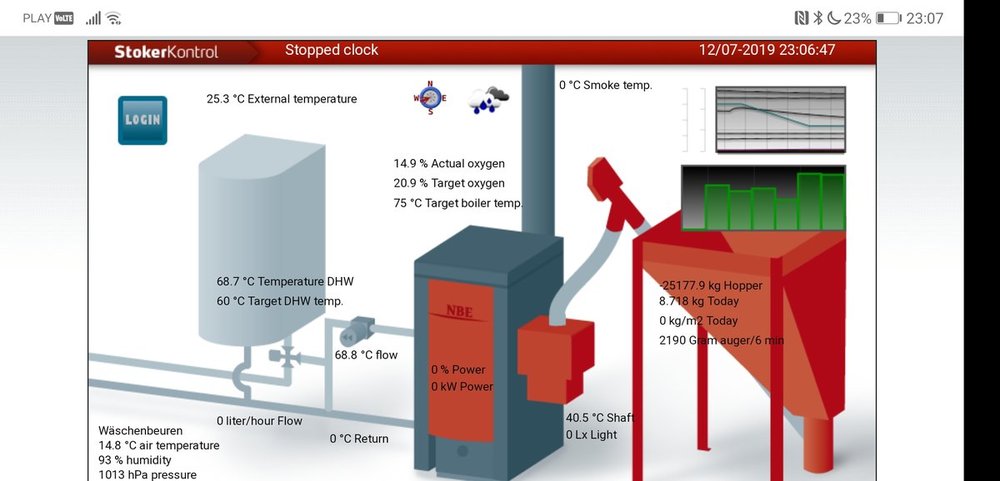

Przypadkowo uruchomiłem chyba nową odsłonę stokercloud.
Jakiś link? Czy aplikacja?
Musisz się zalogować do sterownika przez stronę www.stokercloud.dk
9 minut temu, pospisz napisał:
Jestem zalogowany na stoker od początku użytkowania kociołka i takich cudów nie mam. Nawet próbowałem przed chwilą log off i log on, nic się nie zmieniło. A link do apki, który wysłałeś nic nie pokazuje. Brak elementu na Google store.
