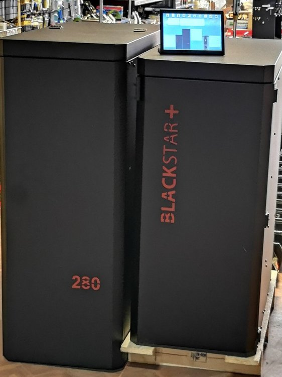

Kotły Rtb i Blackstar, sterownik v13
W sklepie Google musisz wpisać V13 szukaj i znajdzie.
  • Odpowiedzi 1,1 tys.
  • Wyświetleń 220,6 tys.
  • Laguna dla klienta w krawacie który nie ma ochoty się zastanawiać co poco i dlaczego ma być ciepło.  Blackstar RTB dla ludzi którzy mają ochotę wiedzieć dlaczego się pali i gdzie ta woda płynie.
  • Ja miałem stary komin pierwsze co to montowalem wklad do komina dopiero następnie piec. Nie uznaje kompromisów, jak coś robić to na pożądanie. Wysłane z mojego SM-N950F przy użyciu Tapatalka
  • A ja dorzucę swoje. Pogodowo (i to jeszcze tylko z odczytu temperatury zewnetrznej) to sobie można sterować temperaturą wody w instalacji a nie temperaturą w pomieszczeniach. Bez czujnika wewnętr
A Ty jesteś już użytkownikiem? Bo ja aplikację NBEv13 mam zainstalowaną ale nie wiele się różni od www.
Widocznie muszą być wymienne skórki czyli nakładki albo to jakaś testowa. Coś tam wiem ale to był czysty przypadek wszedłem na czyjś sterownik może testowy. Kocioł mam ale nie uruchomiony.
PS. W każdym bądź razie nowa odsłona działa jak klikniesz w wykresy, kocioł czy inne ikony
Edytowane przez pospisz
No to mam odpowiedź. Pozdrawiam. :-)
Maszyna już ruszyła? Jakiej mocy jest kocioł?
Edytowane przez Benton661
16 kw fumus czyli z wentylatorem wyciagowym i sondą lambda.
Super:-). Czekamy na relacje z użytkowania
Dokładnie też jestem ciekawy. Jak wrażenia.
