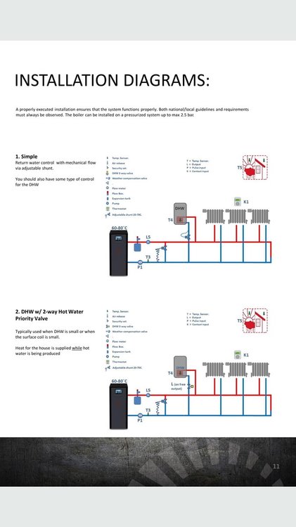

Czy w instalacji są dwa obiegi na zaworach 3d ?
Grzejnikowy i podłogowy sterowane pogodowo?
Coś w tym stylu :

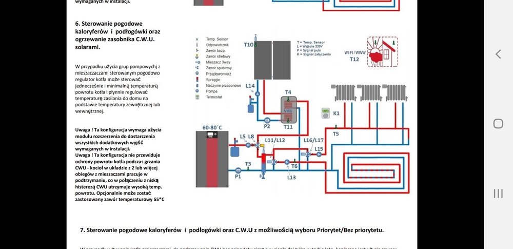

Tak, są dwa zawory 3d z siłownikami. Trochę inaczej to rozwiązałem jak na schemacie.
Oczywiście jest zawór strefowy 3d. Ja wybrałem afriso i zakupiłem gotowca primobox azb 255. Ładnie w szafce z ociepleniem. I tam jest wszystko ładnie poukładane. Zestaw składa się ze sprzęgło rozdzielacza i dwa obiegi z siłownikami pompami zaworami zwrotnymi. No komplet. Ja poszedłem na całość. Zainstalowane mam dodatkowo separatory jeden zanieczyszczeń i drugi separator powietrza. Instalacja jest według mnie ok. Nie żałuję ani złotówki wydanej na kocioł ani na instalację. W razie czego służę pomocą mogę coś podpowiedzieć. Bo niektórzy hydraulicy sami nie mają pojęcia co z czy podłączyć.
A cwu na Zaworze strefowym?
Czyli jeden 3d na podlogowkę i jeden na grzejniki..czy jest termostat pokojowy na grzejniki?
W sumie primobox to to samo co na schemacie tylko modułowo.

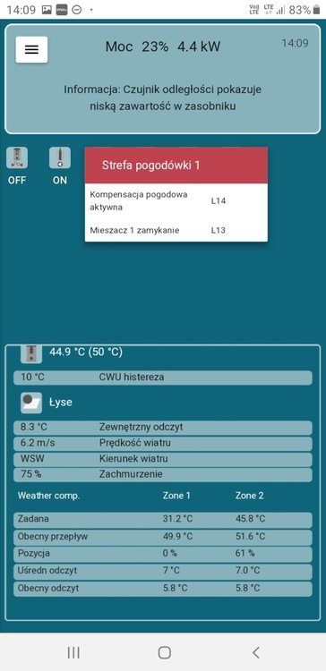

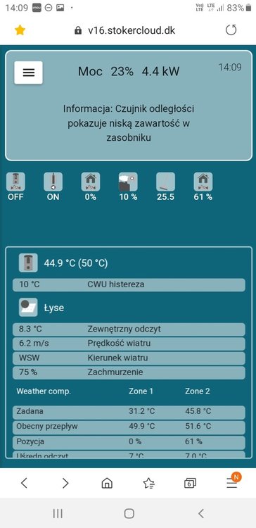

Dlaczego temp.zasilania na podlogówkę potrafi przekroczyć 60°
W obiegu podlogi brak styku otwarcia zaworu.
Powinny być 2 .
Pokazywałem znajomym jak kociołek reguluje temp. zabawa i jeszcze raz zabawa. Mieszacz z siłownikiem tryb ręczny i ustawiam co chcę.
I są dwa styki. Błąd w tłumaczeniu.
L14 jest otwarciem, L13 zamknięciem.
Dokładnie

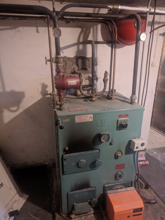

W starych kociołkach były bardzo grube blachy np 8mm 6mm i zanim korozją go przeżarła, to minęło 15 a niekiedy 20lat.
W dzisiejszych czasach kiedy cena ma duże znaczenie i estetyka również. Stosuje się nieco cieńsze blachy 6mm 4mm. Jakość tych blach też nie jest z górnej półki. Więc by szybko nie zkorodowal. Trzeba uniknąć korozji, a najczęstszą przyczyną korozji jakiejkolwiek blachy jest wilgotne powietrze(punkt rosy), a w połączeniu z sądzą wytwarza się kwas węglowy o niskim stężeniu ale wystarczającym do powstawania tzw. wżerów. Gdybyś w starym kociołku zastosował bajpas, to by przeżył twoich dzieci.
Poza tym u mnie stary kocioł właśnie w tym roku skorodował, pan Boguś pospawał go, ale ostrzegł nas że na zimę to nawet on bał by się na niego liczyć.
Poza tym wygoda jaka jest teraz po przesiadce na nowy kocioł to bajka. Właśnie uświadomiłem sobie że od 3dni nie byłem w kotłowni.
