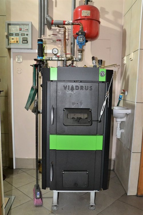

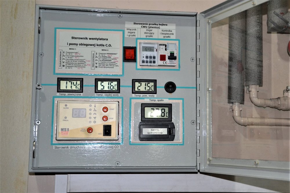

Fotografie mojej kotłowni.
Tablica sterująca zawiera jeszcze pewne elementy z poprzedniej wersji pieca. Może niektórych śmieszą te opisy, i uznają, że jest to zbędne, ale zdarzyło się, że na miesiąc trafiłem do szpitala, to uruchomienie kotłowni dla domowników graniczyło z cudem. Miałem wówczas połączone dwa piece szeregowo olejowy i węglowy, gubili się wszyscy łącznie z hydraulikami. Teraz jest wszystko w miarę uproszczone.

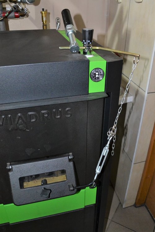

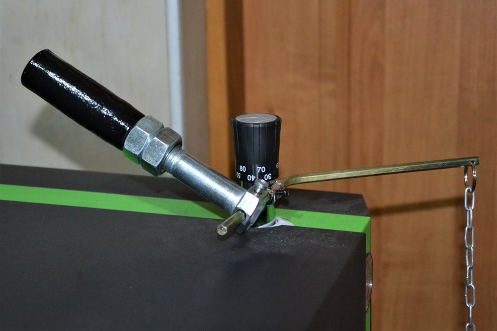

Przeróbki ( w prawdzie minimalistyczne) o niektórych  wspomniałem w pierwszym opisie:
1. Miarownik ciągu (ciężarek i śruba rzymska).

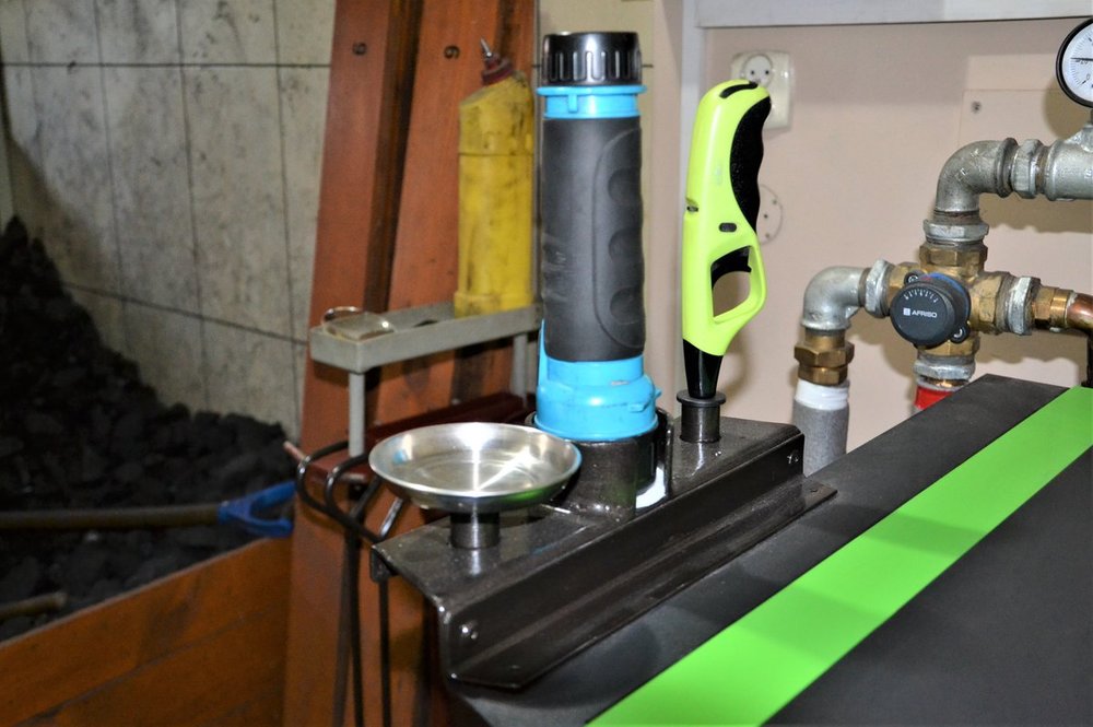

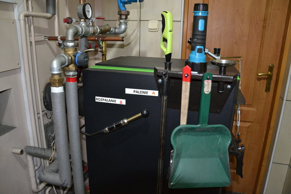

2. Półka na wyciory  została zmieniona na półkę do latarki, zapalarki i z boku na szczotkę, szufelkę itp.
3. Gałka boczna z lewej strony (palenie- rozpalanie)  została zwężona o 2 cm (po szerokości) bo piec nie pasował do istniejących rur. Dodatkowo dodałem ciężarek by kierownica spalin była lepiej dociśnięta w wersji "palenie". Chciałem to rozwiązać za pomocą sprężyny ale kolidowało to z obudową i innymi elementami więc poszedłem w kierunku prostego rozwiązania.

Gruubo. Brawo.
Proponowałbym jednak szarpnąć się na prawdziwy miarkownik (polecam z doświadczenia Honeywell), bo jak widzisz z tym czeskim gównem nikt jeszcze do ładu nie doszedł.
A ja polecę miarkownik Regulus rt3e współpracujący z regulatorem pokojowym.

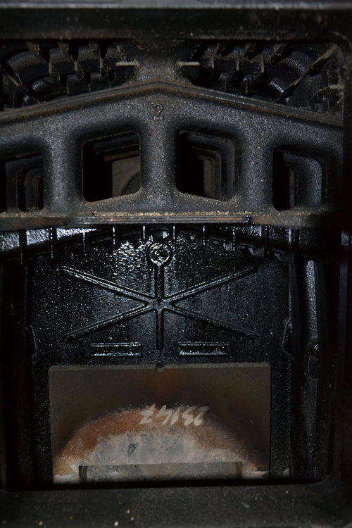

Kolejną możliwością poprawienia palenia to demontaż tzw. wkładów kamionkowych we wnętrzu pieca, nie będzie wtedy to piec V generacji tylko zwykły kopciuch. Można by się po doświadczać ale istnieje niebezpieczeństwo, że piec obrośnie żużlem i smołą tak, że ponowne zamontowanie wkładów nie będzie możliwe.

Sterownik MTS8 widoczny na foto powyżej. Na sterowniku moc dmuchawy prawie na minim. Wlot powietrza do dmuchawy praktycznie zasłonięty (w okrągłej zasłonie wywiercony na środku otwór fi 22 mm.

@DornikSzacunek za perfekcyjne dopracowanie kotłowni,bardzo estetycznie wykonane.Dmuchawa jest nieporozumieniem,niestety pozostaje tylko wentylator wyciągowy.Jeżeli nie ma miejsca za kotłem to zamontować nakominowy.

@Dornik Za czystość kotłowni przy spalaniu węgla wielki szacun. Nie wiem jak Ty to robisz. Może to U32 tak dobrze się obsługuje.

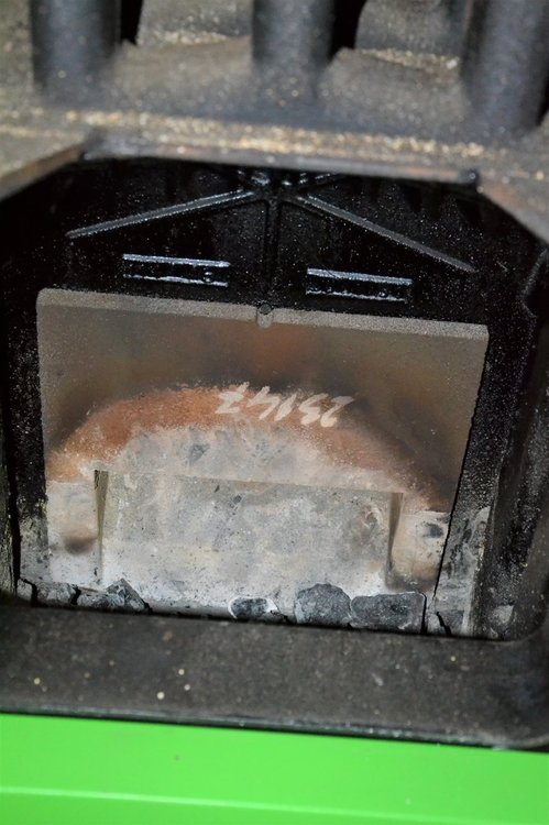

1.       Popiół samoczynnie opada do pojemnika pod rusztem ale do pewnego momentu tj. do czasu gdy ruszt zablokuje się popiołem itp. Trzeba by od czasu do czasu przerusztowac pogrzebaczem. Na drugi dzień po paleniu na ruszcie zostaje kilka szufelek popiołu trzeba przerusztować by wypadł do popielnika lub wyjąć szufelką. Niektórzy koledzy zamieszczają filmiki w internecie jak to z tego popiołu wybierają niespalone części węgla i ponownie go dopalają przy następnym załadunku, pozostaje im nawet ½ wiadra. W moim piecu  coś tam zostaje niedopalonego (ilość zmieściła by się w półlitrowym kubku) pożytek z tego jest znikomy.
Codziennie za pomocą pogrzebacza czyszczę ruszt bo zapchany ruszt to brak powietrza przy spalaniu
2.       Cały pojemnik z popiołem można wyjąć i jednorazowo wysypać do kubła. Jak pali się więcej (przy dużych mrozach) to część popiołu trafia poza pojemnik i trzeba tą część pieca oczyścić (raz na dwa trzy dni) wybierając około 2 szufelek popiołu.
