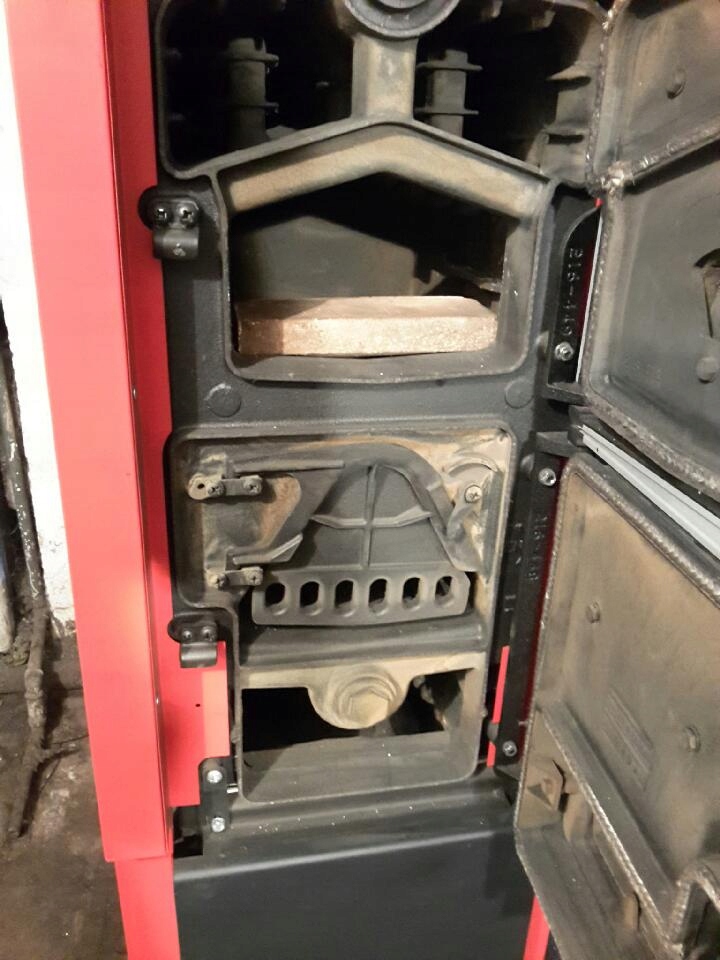

Piec wyłącza się po dodaniu drewna. (za wysoka temperatura)
https://e.allegroimg.com/s1024/0cc574/2862854f4ab7b363d5667f2c0d2e
W piecu Klimosz Kombi 4S na EkoGroszek ( 3 klasa)  jest możliwość palenia drewnem na ruszcie nad paleniskiem.
Ostatnio postanowiłem to przetestować i małe zdziwienie którego nie rozumiem.
Włącza się alarm wysokiej temperatury na piecu ( co jest zrozumiałe), ale potem gdy temperatura spada po wypaleniu drewna piec się nie załączy.
Ostatnio przychodzę do kotłowni a tam 40 na piecu i alarm wysokiej temperatury dalej wyje. ( sterowniki mam wgrane najnowsze)
Ma jakiś sens takie działanie ? Moim zdaniem piec powinien się wyłączyć ,ale tylko na moment tendencji wzrostowej temperatury. Potem powinien odpalić się znowu. Takie wyłączenie jest mocno kłopotliwe. Raz że wygaśnie nam piec, a dwa że jak próbuje odpalić na nowo to  z łączenia piec/wiatrak wydobywają się kłęby dymu. Dopiero jak przepcham podajnikiem węgiel do przodu to dym przestaje lecieć.
