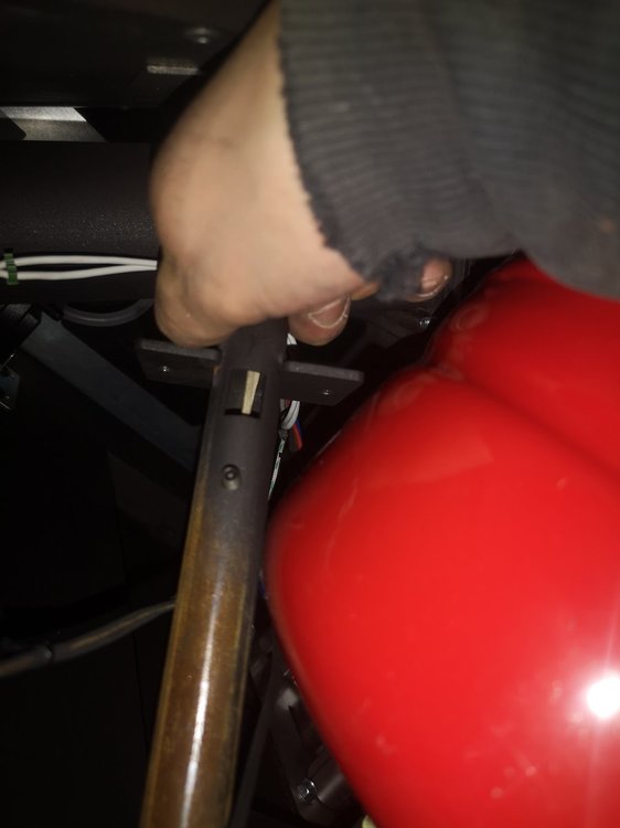

Sprawdzę ile jest prób odpaleń,jeśli pro i premium ma ten sam parametr.dziwne jest,że zakładając,że ma 2 próby nie rozpala.no i dlaczego za każdym razem jak nie rozpali skutkuje to wywalaniem bezpiecznika?dodam jeszcze,że pomysł instalatora,że może to być wina pelletu raczej odpada bo już każdy sypałem od tanszego po droższy

A powiedz mi jeszcze czy jak zapalarka dotyka ścianki tej tuleji co w niej siedzi,może to robić zwarcie jakieś?serwisant ją wymienił,ale moge z nia robić co chce,pamietam,ze ta pierwsza przed wymiana sztywno siedziala,a ta mozna palcem ustawic jak sie chce.
Będę miał dostęp do kotła może pózniej to wkleję zdjęcia.
@Mati5867 jeżeli masz zapalarkę ceramiczną, to szybko ją trfi... Zapalarka ceramiczna nie może mieć żadnego kontaktu z obudową.
Tak to wyglada.nie odpalił teraz.wysrodkowałem zapalarke i odbufał.bez sensu.irytuje mnie już to.
Przygarne serwisanta z zach-pom lub lubuskiego,jest jeden wielki nie ład.
Masz taką śrubę imbusowa kontrującą do regulacji.
Mam.serwisant ja skrecał bo mu na rece patrzylem
To nie powinna latać.
No,ale lata,mi też sie wydaje,ze powinno sztywno siedziec,no ale j.w. pisalem z wlacznikiem już 3 tydzień jedzie.czeka tyle czasu na paczke z ferroli.żenada co on gada.musze poszukac kompetentnego serwisanta i tyle,ktoś musi ten kocioł doprowadzic do ładu.wymówki bo to nowośc i instrukcji serwisowej jeszcze nie ma bokiem mi wychodzą,płacisz nie mało i sam sie martw teraz.

Też mi to przez myśl przewinęło się heh.jedyne co nieprzewodzi i wytrzymuje temp.ze świecy zapłonowej wytłuke.podbije pyt.masz coś z ferroli?widze w profilu gorzów to rzut beretem masz jak żeś autoryzowany hehe.tak cicho sobie myślę,że mogł tego imbusa za mocno wkręcić i bam porcelanka poszła,jest to raczej możliwe.

Kurcze jak wywala bezpiecznik, to ewidentnie coś jest nie tak z zapalraką. Do tego dodać problem z rozpaleniem i mamy rozwiązanie. Po prostu gdzieś zwiera i nie ma tyle ciepłoty zeby rozpalić i po chwili wywala bezpiecznik, bo ile wytrzyma On takie obciążenie a z reguły po to On tam jest żeby reagować na przeciążenia. Gdyby nie była to wina zapalarki a ustawień, to  nie było by problemu z bezpiecznikiem, bo kocioł jest nastawiony na procedurę rozpalania i jak nie wykona tego w czasie, to pokaże tylko błąd rozpalania.

Ustawiłem paluchem zapalarke na środek,teraz ta porcelanke wlozylem,zeby sie nie przemieszczala,oczywiscie nic na sile,mial problem bo od dawki startowek potrzebował 5 min,wczesniej to byla tylko minuta max dwie i palił...brakuje mi juz pomyslow,w tescie wyjscia zapalarka robi sie czerwona,a odpalic nie chce
Wojciechowski kotły,z ferroli byl wysylany
Od przodu ja zblokowałeś trzeba by od tyłu.
Nie da rady.jakoś przyblokowalem od przodu,zobaczymy,2 min potrzebował,zeby odpalic.na fotce to co wyleciało z zapalarki
