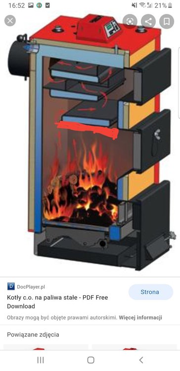

Pewnie że jest lepiej. Piec teraz nie kopci aż tak jak przedtem. Wcześniej musiałem czyścić co drugi dzień. Teraz jeszcze nie czyscilem. Jest częściej. Ocieplilem jeszcze wszystkie rury podwójnie:)  rozmawiałem z firmą stalkot i pytałem się o wymiana głowicy na retorta. Nic nie muszę przerabiać wszystkie otwory pasują. A u mnie w kotle jedynie co to od tego palnika 4 cm by była wyższa retorta . I do górnej półki zostało by 15cm . Co myślisz o wymianie ?

25 cm może być trochę mało . Może ktoś poda jakieś wymiary :) ja mam swoj obudowany i jak pamiętam tam było koło 35 cm . Ich palniki miały chyba te same blachy montażowe i to by pasowalo .
Wydaje mi się że masz dołem dużo powietrza i spala ci za bardzo żar . A w górnej modulacji zaczyna budować ci ilościowo więcej go . Spróbuj tak ustawić by zawsze było tyle samo żaru .

Retorty pasują jak inne palniki. Tylko jest kwestia że jak zamontuje  to będzie do górnej półki mało miejsca. A tak jak we wcześniejszych postach pisałeś że nie może być. Tak się 2lasnie zastanawiam czy nawet jak by było z 20 cm to będzie ogrzewalo ta Górna półkę z wodą. I czy faktycznie było by to takie zle jak by ogien rozchodzi się na tej półce zamiast na deflektorze???
Będzie podobnie jak z rusztem wodnym . Za szybko przerywany będzie proces spalania .
W sensie że szybciej będzie dochodził do zadanej i wchodził w czuwanie?

wracając do wysokości :)
dla plomienia te 60 czy trochę więcej stopni to za malo . On się w sumie szybko gasi przez to kopci . Już jak by można to dac pod polka szamot taką większą plyte lub nawet blache . By pozwolic mu się na spokojnie dopalic . Nawet plyta krzemianowo-wapienna była by fajna bo by odbila cieplo i nie przerwala tak gwaltownie spalania. ja mając miejsce mam tak obudowany palnik :) jak na foto

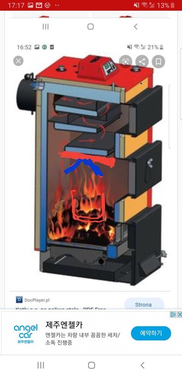

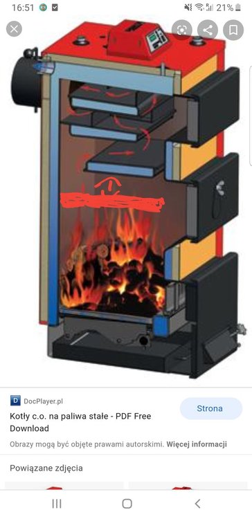

No to teraz mam zrobiona półkę z szamotki tylko między Górna A ta nowa polka jest 5cm przerwy. Jest możliwość dac tak szamotka żeby przylegala do półki górnej.
Jak udało by Ci się zrobic coś ala dodatkowa półka . Lub taka elke by jak najbardziej odzielic płomień od blachy wymiennika to powinno się udac . Nawet jak ten płomień bedzie się rozbijal o gorącą "półkę" to będzie to lepsze niż mialby to robić o blache . Chociaż te 20cm dalej mi mało . Płomień pójdzie na boki . Co w tedy robić daszek hmm .
Teraz mam zrobione tak.  Jak na pierwszym zdjęciu odstęp od górnej półki 5cm. Wcześniej plomien szedł tak w bok i wychodzi aż poza pierwsza półkę.  Teraz odbija się od szamotki i faktycznie jest o połowę mniejsadzy. A nawet mogę powiedzieć że nie widać dymu z komina. A moge zrobic tak jak na drugim zdjeciu ze przylega do polki gornej. Mam stelaz zrobiony i moge go podnosic i obnizac jak chce.
I to zda egzamin tylko trzeba płomień oddzielić od zimnego kotla :) dodatkowo zwiększysz temperaturę nad paleniskiem co poprawi proces spalania . Trzeba tylko zadbac o wylot  samych spalin  i nie przesadzić by nie przegrzac palnika .
Edytowane przez FAFAŁ

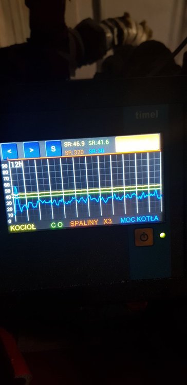

Dzisiaj wyszło mi 22kg na dobę. Nie mam jeszcze podłączonego czujnika spalin . Dla tego tak wysoko.  Poniżej wykres z 12godz. Na zewnątrz było -7
Czy taki wykres jak najbardziej jest zbliżony do prawidłowej pracy ? :)
Jak dla mnie to bardzo dobrze pracuje. Nie ma drastycznych zejsc czy podbić . Modulacja się sama trzyma w danym zakresie . Wszystko jest jak najbardziej ok.
