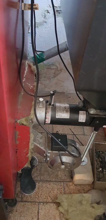

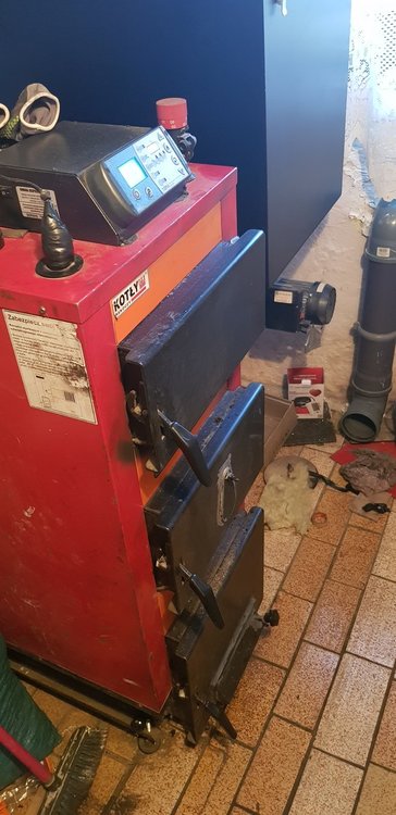

Śmieciach przerobiony na podajnik ekogroszek.. Rakoczy Popter G pomoc
Cześć wszystkim. Jeśli zły dział to proszę o przeniesienie i wyrozumiałość.

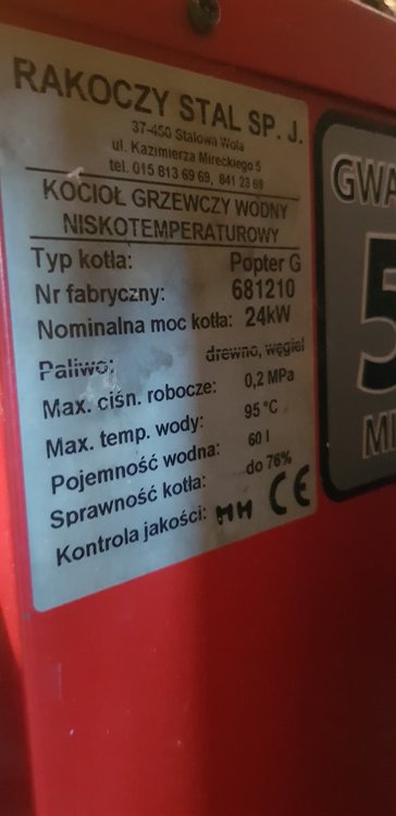

Postanowiłem przerobić piec śmieciach na ppdajnikowy ekogroszek. Pacjent Rakoczy Popter G 24kw poniżej zdjęcia.
Instalacja jest stara bez zaworu mieszkającego. Baniak na wodę 150l. Na grzejnika termostaty. Większość grzejników nowych aluminiowych i 4 test żeliwnych. Ogólnie jest 14 grzejników. Dom powierzchnia około 200 metrów nie ocieplony. Na stropie jest położona wełną 20cm. Mory to jest pustak i cegła. Temperatura żądaną kotla to 50. Histereza ustawiona na 5stopni. Pompa co na 1 biegu. Podajnik 150kg starcza na 5dni wychodzi 30kg/doba. Czas podawania 7sec, przerwa miedzy podawanie 45sec ,moc dmuchawy 35%, krotnosc podawania 2, przedmuch co 5min w nadzór,  wentylator w nadzór 50% . Proszę o pomóc. Czy jest szansa na mniejsze spalanie ? I dodam jeszcze że w kotle zbiera mi się w górnej części sadza sypka. Dodam jeszcze że jest to rynna Stalkot i sterownik tigra. I jeszcze mam temperaturę podajnika 58stopni . Prosze o rady jak zmniejszyc spalanie czy wymienic stwrownik czy do instalacji coś dolozyc.

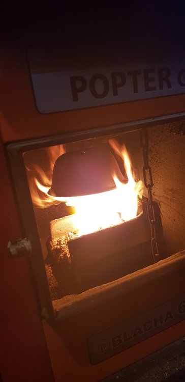

Na koszty nie patrz, miałeś podać dane a propos zapotrzebowania na ciepło. Poza tym ten płomień nie jest za wielki?
Im niej powietrza tym lepiej i jeśli nie masz pid to kocioł im dłużej dochodzi do zadanej tym lepiej , tam na palniku nie może być piekła tylko spokojnie ma palić ale tak aby nie kopcił , dasz za dużo powietrza to będzie ci syfić farfoclami cały kocioł aż do komina .

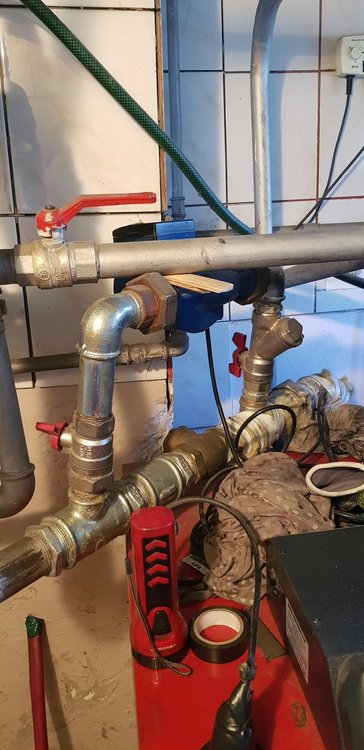

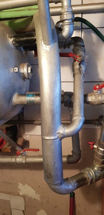

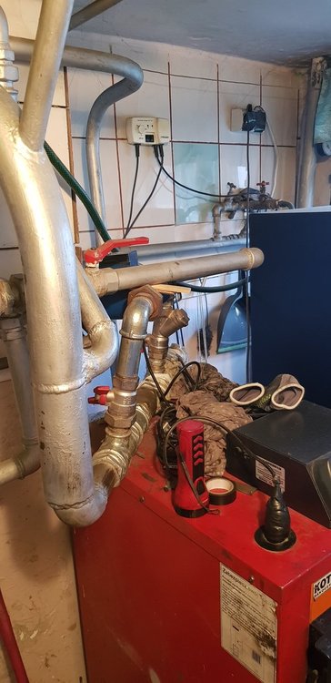

Skoro kolega ma na kaloryferach glowice to na razie niech kolega nic nie przerabia
Wszystkie te rury niech kolega ociepli porzadnie 2 warstwami

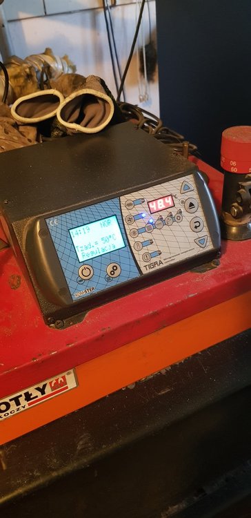

Kocioł mam przerobiony od lutego. Więc od lutego nie było takich mrozów. Więc cały zbiornik mam mac na 5 i 5 dnia. Do zbiornika wchodzi 150kg. Pale węglem 27mj.  Czas podawania 7 sec  przerwa miedzy podawanie 45. Moc dmuchawy 35%.  Ocieplić wszystkie rory w kotłowni? Kolego @pospisz co masz na myśli zdlawic przepływ? Zawirowacze mam dwa miedzy półkami.  Ja mam ustawione 50 stopni histereza 5 stopni to powrót mam 37max dodam że bojler nie jest zasilany z pieca tylko z podkowej. @mkaczko rynna jest od 14 do 25 kw firma stalkot

Pompa 1 bieg o ile zrobi się zimniej w domu podniósł bym temperaturę na 60 bo powrót trochę kiepski. Ogólnie przy wolniejszym przepływie powrót jeszcze spadnie czyli konieczne podniesienie zadanej. Instalacja do poprawy ale to trzeba założyć nowy temat w dziale instalacje.
Ogólnie instalacja będzie przerabiana. Pompa chodzi cały czas na 1 biegu. Przy takiej temperaturze jak poec chodzi cały czas to w domu ma w tej chwili 24.5 stopnia A na zewnątrz jest -5 i posypało śniegiem z 10 cm :)

Ta rynna jest malo ekonomiczna , spali wszystko co można wsypac jednak nie zrobi tego wydajnie i czysto . U Ciebie kolego jest za wielki płomień . Wylatuje ten płomień poza ten"gar" . Postaraj się tak dobrac stosunek czasu podania do czasu nadmuchu by zmniejszyc ten płomień . Inaczej mówiąc albo czas podania w dół albo czas nadmuchu w górę . Albo umklo mi  lub nie widzę (juz) jeśli to dmuchawa 70 lub co gorsza 80 tka jest tego powietrza za dużo . Postaraj się zejść z jej mocą . Podam ci przykład nie konkretne nastawy . Podanie 5s . Czas nadmuchu okolo 80. Nadmuch (siła)okolo 25 .
Gdyby były problemy zostaw w spokoju podanie i sile dmuchawy a koryguj tylko czasem .
I coś jeszcze .
Zaru staraj się mieć nie więcej niż jedną trzecią rynny . Jak by było mniej skracasz czas między podaniami , gdy więcej to zwiekszasz . Ogólnie staraj się by kocioł dobijal do zadanej jak najdłużej . Inaczej w "postoju" z braku nadmuchu generuje się sadza . Ogólnie na filmie widac jak wylatuje czarny dym poza gar tego też trzeba unikać .

Ustawiłem podawanie 5 sec przerwa w podawaniu 1.20min. Moc dmuchawy 25% plomien się uspokoił jest mniejszy ale temperatura się trzyma 45 stopni więcej nie pójdzie. Stoi tak od godz. I jeszcze wzrosła temperatura podajnika na 60stopni.

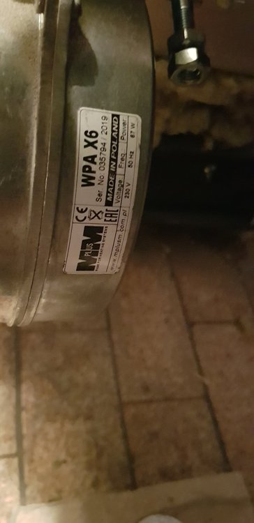

To są parametry dmuchawy.

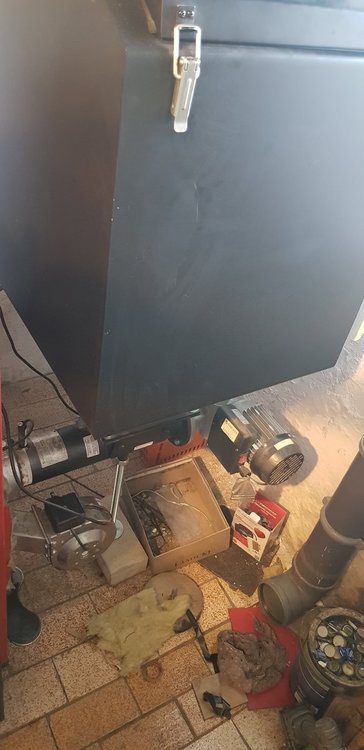

Zmniejszaj przerwę i obserwuj . Na początku możesz zejść po 15 sekund późnej już koryguj po np 5 . Temp będzie rosla bo nie dmuchasz tak mocno . Chociaż to nie usprawiedliwia tego . Czy masz wszystko szczelne ? Kosz połączenie kosza .I jeszcze jedno .
Masz podstawe palnika tj to całe zelastwo to które jest przykrecone do kotla . Z niego wystaje kawałek rury . W którą wchodzi rura podajnika . W tej większej rurze jest u góry otwór . Czy on też ma odzwierciedlenie w rurze podajacej ?
Ten otwór to jest hmm zamysł powietrza wtórnego . Przydaje się to na dużym nadmuchu , przy mniejszym powoduje cofanie się zaru w stronę podajnika . Jak już jesteśmy przy rurach oblec ich połączenie sylikonem , tamtedy też powietrze lubi uciekać .

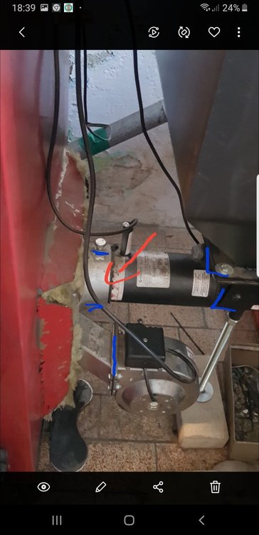

Tutaj jak jest zaznaczone na czerwono to jest sylikon. A to co na niebiesko są oryginalne uszczelki. A te dwie śruby  to trzymają ślimaka. Czy wszystkie te na czerwono też Dax sylikon?
Generalnie wszystko musi być szczelne . Mam ten palnik w piwnicy :) wcześniej był w kotle ( bynajmniej rynne stalkotu ). Na foto masz czujnik w pionie ? To jest standardowa kieszonka na niego ? Czy wykorzystałes wejście strażaka . Daj go dalej tu zawsze będzie goraco .

To jest oryginalne wejście na czujnik. :) strażak jest kolo tej małej naklejki. Powiedz mi A wentylator jakoś muszę przymknąć tymi srubkami? On ma taka klapka w środku.  Jeszcze mam j3dno pytanie. Czy jeśli przerobić te rory na miedziane 1 cal. Chodzi mi o to że po sezonie grzewczym chce przerobić kotłownię. Wywalić te rury grube. Zrobić to w miedzi. Założyć zawor mieszajacy afriso 4 drozny z słownikiem i wymienić stwrownik na skzp 02 . To coś poprawi się w paleniu ?
