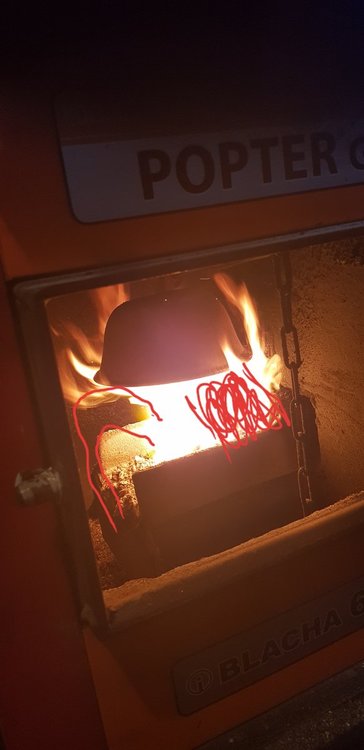

Śmieciach przerobiony na podajnik ekogroszek.. Rakoczy Popter G pomoc
Też miałem plan na welne z tamtym palnikiem . Tylko właśnie chciałem by trochę oddal ciepla i nie szło one w stronę kosza . Ogólnie pomysl fajny :) robota dobra . I ten najwiekszy plus to brak szuflowania .

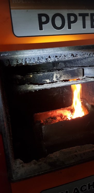

Niestety minusy to pacjet zwany palnikiem .
On poleci na wszystkim tylko nie tak jak by się chciało czysto . Wiele przeróbek robiłem i aż obudowalem to jak palnik rurowy :) wlawłącznie z wyciagnieciem go z kotla O 10 cm by płomień nie rozbijal się od razu O ścianę kotla . Pierwsze foto dawalo fajny efekt . 2 to już próby zrobienie rurowego palnika :)IMG_20190125_151110834.thumb.jpg.e1bb58321c4e238301e45ca07aa5ae4f.jpgIMG_20190209_105334882.thumb.jpg.80665977df12e5a392b3d0430b70cff5.jpg

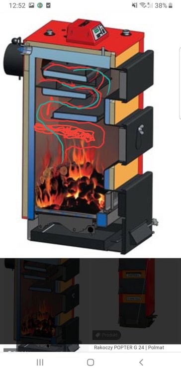

Ja już wszystkich ustawień próbowałem żeby zwalczyć sadza na górnych półkach  i nic nie pomaga. Na samym poczatku mialem ustawienia 13 sec podawania przerwa 110sec . Kocioł dochodził z 10 min i wchodził w nadzór 15min. Ale dobijala mnie sadza sypka. I próbuje wszystkiego. Z komina też jak wegiel podaje podajnik to widać czarny dym nie jest to dużo Ale jest.
Kolega ma nie ocieplone mury, i według tego co wyliczyło ciepłowłaściwe, ponad 50 % tam właśnie ucieka. Modernizacja kotłowni dobra sprawa, ale raczej nie będzie oczekiwanego efektu, skoro grzeje się dom, i jeszcze okolicę.
Sadzy nie unikniesz . Sorki nie na tym palniku . Mozesz zredukować ją ale zawsze będzie . Tu    jest ten problem że nie ma powietrza wtórnego które by dopalily gazy , to co pisałem o tej dziurze w podstawie robi więcej szkody niż pożytku .   Sprawdz inny groch . Staraj się by więcej pracowal niż stal .  Może pomóc zmiana sterownika na taki co ma pid . Jednak sadza zawsze będzie :(

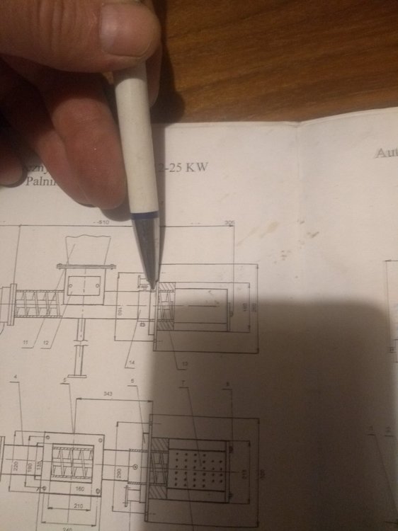

Możesz bardziej określić o co chodzi z tym powietrzem wtórny. ? Wszystkie miejsca już objechalem stlikonem. Nawet kosz nie był dobrze do krecony . Wszystko do krecilem silikon poszedł wcześniej. Mam na drzwiczkach środkowych taka przyslonke.  Może ja troszkę otworzyć? Czy to pogorszy sprawę?
Mniej więcej tu gdzie pokazuje długopisem jest otwór . Tym otworem idzie powietrze z poduszki do rury podające . Powinienes miec w rurze podajacej dwa otwory  u góry i jeden na dole . Jeden to powietrze wturne drugi służy do skrecania , czyli te dwie śruby w pionie . Jeśli były tylko te dwa otwory w pionie  pw nie masz.
Edytowane przez FAFAŁ

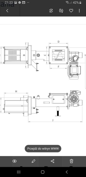

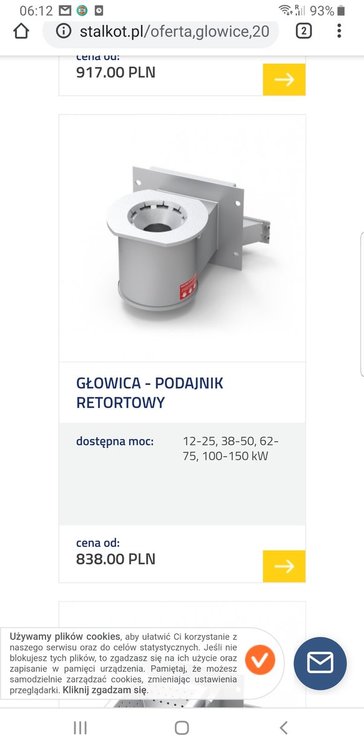

Retorta pali w górę jest "wysoka" nie wiem czy zmiescisz go . Czy trzeba ciąć dół kotla i stawiać to na takiej podstawce z palnikiem . Jak znajdziesz a można to za tą cenę kupisz cały kompletny palnik z rura i koszem . I będzie o niebo mniej sadzy :) tylko musisz mieć miejsca nad palnikiem .
Właśnie mi chodzi żeby nie ciąć tylko wyciągnąć rynna A wsadzić retorta:) bo jest piec dobrze pospawany:)
I tu może być problem bo płomień bedzie się rozbijać o górną półkę .przez co będzie się szybko gasil i będzie znów sadza .
Przyjadę z pracy to zmierze dokładnie ile będzie do górnej półki jak bym to wsadził.

Zmniejsz trochę kaloryczność w  sterowniku . Tu Ci ucieka plomien w głąb palnika .nie grzeje ci się on ? Jaki masz czas podawania ?
Kaloryczność mam ustawiona na 27 bo taki mam groszek. A podawanie w auto mam na 5. Temperatura podajnika to 44
Trochę ucieka ale nie masz tragedi :) jest lepiej ?
