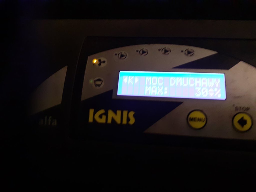

Tak, dogrzewa, ale długo stoi na 1*C przed temperaturą zadaną. Ustawiłem dmuchawkę na 25%-35%. Jestem ciekaw czemu tak wolno dochodzi do temperatury zadanej. Osiąga szybko 45*C, ale potem wydłuża się czas osiągnięcia 46*C. Nie żebym narzekał, jest o wiele lepiej na grzejnikach, ale wolałbym żeby szybciej osiągnął zadaną temperaturę kotła, potem spadł i znowu szybciej ją osiagnał.
Jeszcze jedno pytanie do Pana @Jozefg1 - czy zakres dmuchawy, 25-30/35% jest prawidłowy? Czy zwolnienie dmuchawy przy końcu wpłynie korzystnie na spalanie węgla, czy może ustawić :
a) stale 30%
b) ruchome 30-35%
c) 25-30%
Oczywiście przy spalaniu takim jakie Pan zasugerował 8s/80s.

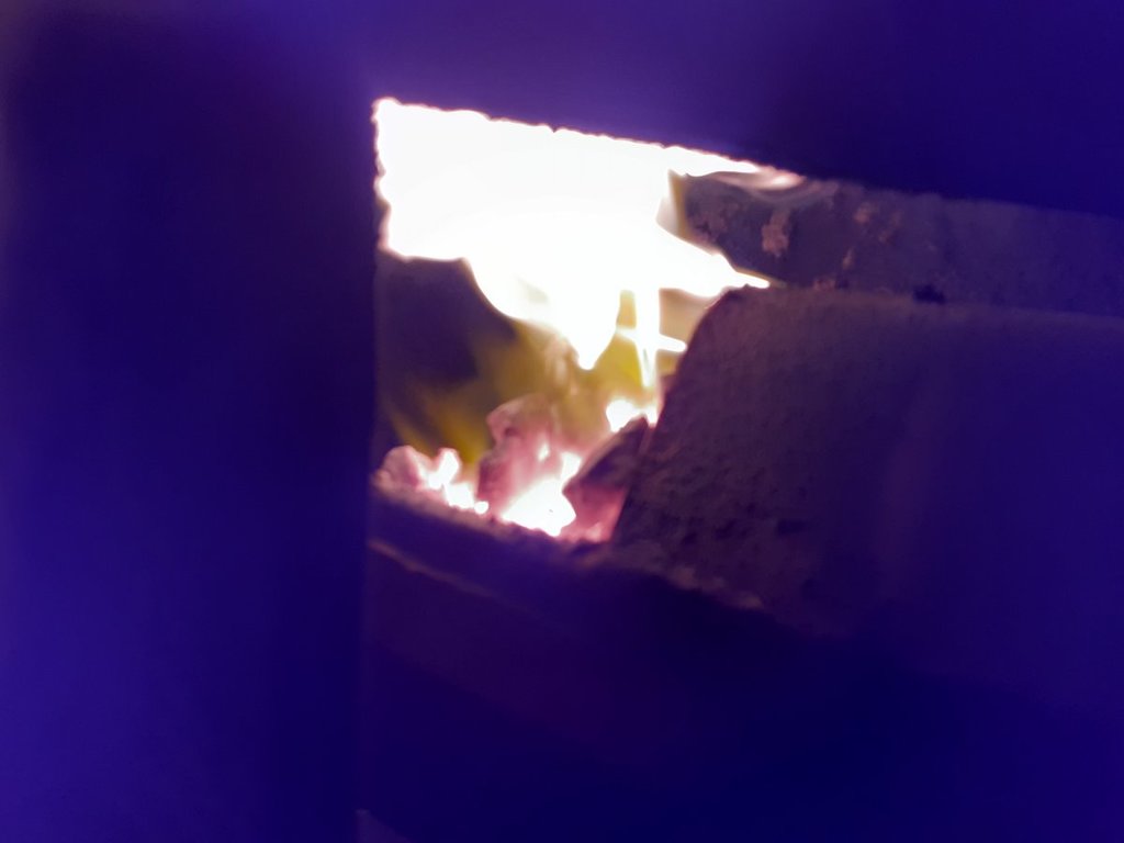

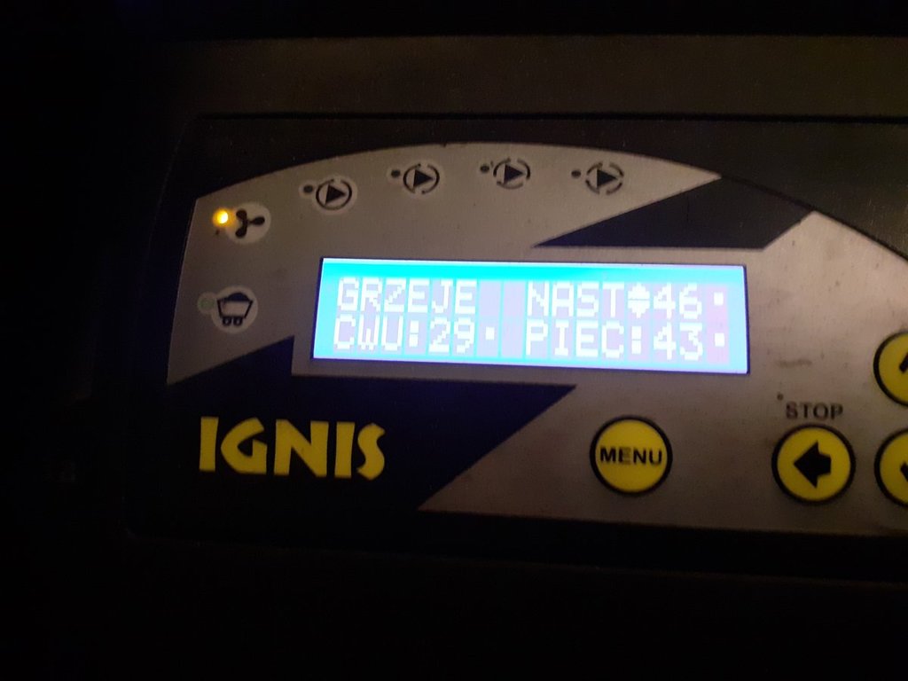

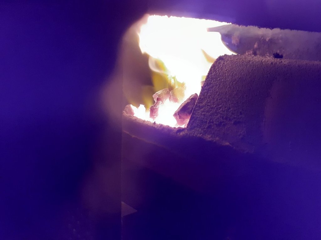

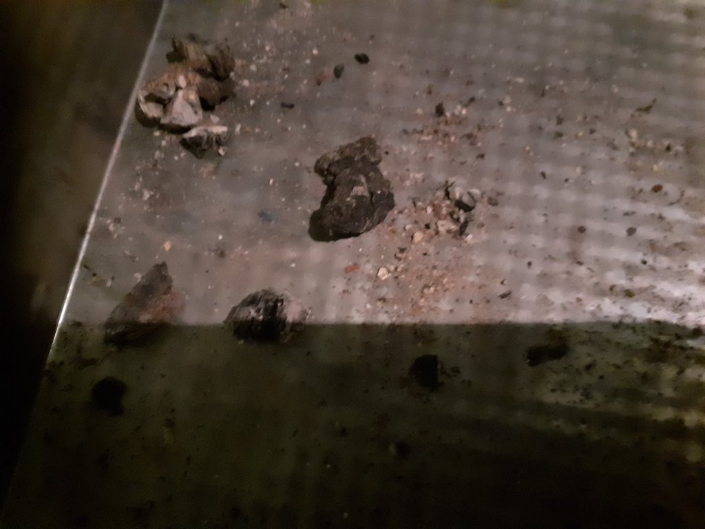

Edit: Po 1h dalej robią się spieki. Spala tyle samo, możliwe nawet że więcej. Temperatura trzyma się w granicy 45-46 *C. Zwiększyłem nadmuch z 25-35% na 30-35%. Zobaczymy czy to coś da.
Godzinę temu, sebastian96 napisał:
,,, Jestem ciekaw czemu tak wolno dochodzi do temperatury zadanej. Osiąga szybko 45*C, ale potem wydłuża się czas osiągnięcia 46*C. ,,,
Wyrzucisz z kotła te płytki szamotowe, które świetnie izolują ściankę wymiennika kotła, to reakcje będą szybsze.

Wydaje mi się że teraz, ustawienie dmuchawy ma dość mocny wpływ na to. Wyżej ktoś pisał o tym żeby dmuchawkę ustawić na stałe 30, bo dalej nie dopala. Wysypuje wiecej kawałków węgla, niż siwego spalonego na wiór.

Pobliž zadanej czas pracy podajnika(ilosc podawanego wegla i z tym zwiazana moc) skraca sie(wiatrak tež) i przerwa w podawaniu zostaje prawdopodobnie taka sama....To ustawial bym 8/30 i wiatrak 10-35,lub 10-25.Idealom miala by byč praca ciagla lekko pod zadana z brakiem postoja.Twoj problem jest w dužej ilosci wiatru pobliž zadanej,gdzie sterownik skraca czas podawania i jest duža pauze,do tego 20 jest dužo wiatru.Pobliž zadanej mialo by lekko pikac i trzymač temperature nie przestapiac i odstawiac. kiedy sie odstawi,to z mocy niskej,nie rozpedany
Sterownik z swej podstawy nie chce ci szybko gonic zadana,tylko za pomocy zmniejszenej mocy ja trzymac.

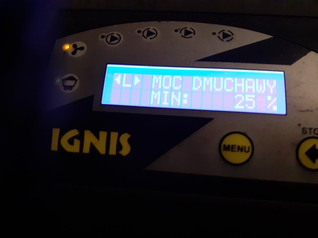

@bercus Minimalna praca to 25%. Nie rozumiem co znaczy "Pobliż". Moim problemem jest ten mieszany węgiel, który nie dopala się całkowicie, bo jego kaloryczność na to nie pozwala. Chyba będę musiał się z tym pogodzić. Wiatrak mogę ustawić na 25%-35% ale dalej wyrzuca mi haś, czy tzw. koks nie do końca przepalony. Ale to dopiero raptem pierwsze godziny pracy. Możliwe, że to co jest na ruszcie, jest jeszcze wcześniejszym węglem. Posiedzę po pracy i popatrzę.

Pobliž mysle asi 1,5-1° bedzie sterownik "spokojny"

Wskazówka: koks potrzebuje więcej czasu na spalenie

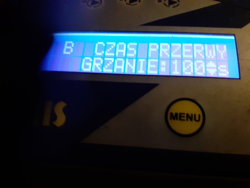

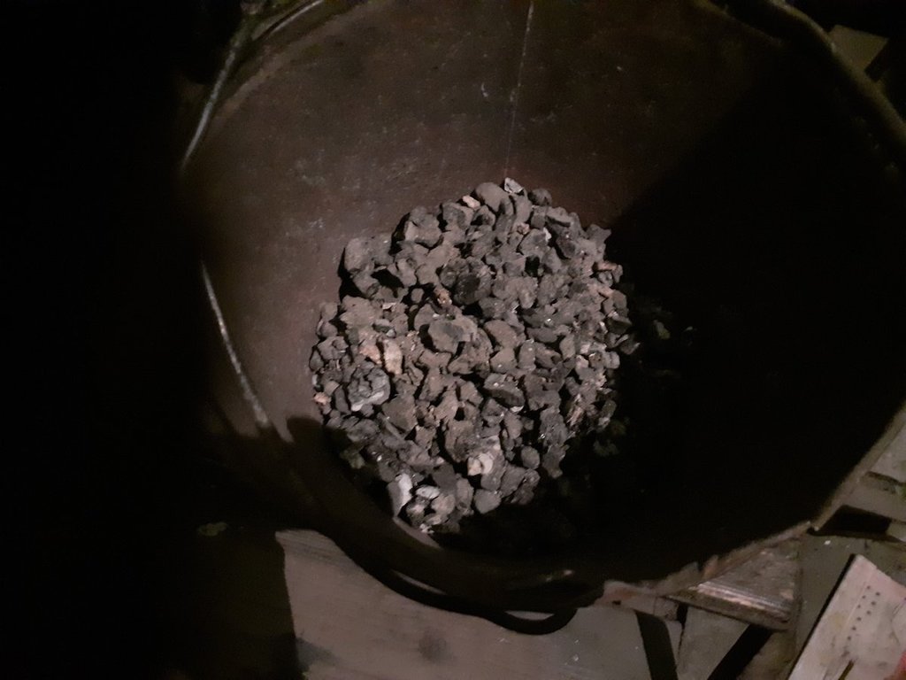

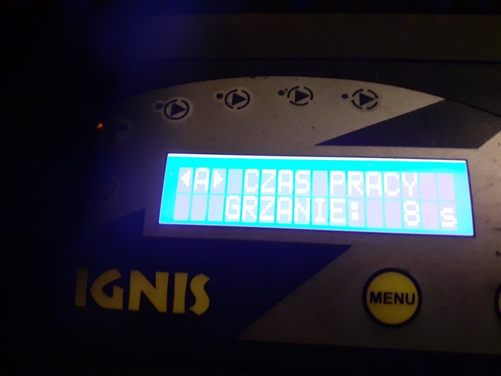

Tak wyglądają ustawienia mojego pieca. Już włosy sobie z głowy rwe, bo nie wiem jak to wypalić. Nie ważne jaki czas ustawie, tego węgla zawsze jest kupka. I zawsze jest sklejona. 2/5 wiaderka koksu, od 9:00 rano. Serio nie rozumiem jak to wszystko działa...

Prośba do Ciebie Sebastianie, czy mógłbyś zamieścić link lub zdjęcie palnika kotła, którego jesteś obecnie operatorem (to już było podawane, ale ja nie mam czasu ani ochoty szukać).
Wlasy rwiesz,nastawy masz jak sobie wymyslales,od poczatku te same.100/10000000 i wiatrem zejdziesz do 75% mocy kotla o 5%.Chcesz ustawiac dwustan i masz pida.
Sterownik przy zadanej 57 i temperaturze osiagnietej 55 smiga ci wegla 8/100,wiatr 30.Dochodzi do 56 i tam smiga wegla 4/100,wiatr 27,5 przy 56,9 smiga wegla 2/100,wiatr 25.
Rozumiesz juž troche jak dužy nie pomiar wiatru/opalu masz ustawiony? Ustaw 40/10    30/10    60/20 jak chcesz na test,ale PROGRES do podawania,lub umeczysz sie.

Ja z tego nic nie rozumiem. Z wiatrem nie mogę zejść poniżej 25%
Ja chce mieć np. Zadana temperature 46*C a nie zejde z "wiatrem" poniżej 25*C. Ustawiłem dmuchawkę 8/80 25-30%. Podawanie jest za szybkie i koks mi sie nie zdąży przepalić, bo zaraz leci nowa porcja groszku, i spuszcza mi spieki na dół, które nie mogą się dopalić
Sterownik na pozór wydaje się prosty. Jeśli skróce mu czas przerwy podania temperatura wzrośnie? Czy muszę ilość podania zwiększyć?
To tylko ja czytalem instrukcje obslugi twoiho sterownika?Nie dopala,nie zejdzie mniej,niž 25?-ustaw 25-50,60.Potestuj,poczytaj 3x w kolko PRACA STEROWNIKA.
Jak napisalem wyžej::3° pod zadana chodzi stale na mocy max i tam nie dopala?zwiekszaj nadmuch max.W pobližu zadanej bedzie dzialac nadmuch min i zkroceny czas podawania.

sebastian ja bym, na próbę, dał sobie spokój z trybem PID. W instrukcji jest taki zapis, który sugeruje, że jak ustawisz moc min. i moc max dmuchawy taką samą, to palisz wtedy z jedną mocą.  Spróbuj ustawić sobie porządnie czas podawania, czas przerwy i dmuchawę z mocą mini. i max dmuchawy taka samą,  wg mnie będzie to prostsze. Będziesz zmieniał, tak jak koledzy wyżej napisali, jeden parametr np. wydłużał czas przerwy do momentu braku spieków koksowych. Jeżeli nauczysz się ustawiać parametry dla jednej mocy to możesz sobie potem wypracować jeszcze ze dwa warianty na cieplej i zimniej.

@oxalis3Wczoraj do tego doszedłem. Dmuchawę nastawiłem na 30%. Zauważyłem też że temperatura, po tendencji spadkowej wzrasta, wraz z 3 podaniem na podajniku.
Ustawiłem 15s podawania 120s przerwy 30% dmuchawa - rano brak spieków w podajniku, ale nie dopalone drobiny groszku z popiołem.
@mafik przy ww. ustawieniu dochodzi do zadanej, nawet o 1% wyżej. Kluczem chyba jest da dmuchawa która pracuje na 30%. Dziś spróbuje wydłużyć czas podania na 160sec i zobaczę jak to będzie.
Nie możesz robić skoków co 25% - wydłużaj przerwę po kilka sekund i obserwuj, wydłuż do 125s i obserwuj do jutra
@mafik Do czego pijesz? Do dmuchawy czy czasu podawania? Nie robie takich skoków. Dmuchawa musi być constant, bo tylko wtedy niema problemu z wyciąganiem i spalaniem. Już wiem że jestem na dobrej drodze, bo od wczoraj (mam blaszke na placek w piecu zeby lawiej bylo wygarniac) , od godz 24, do 8 rano było 15/120/30, i po nocy na takim paleniu - brak spieków, ale eko groszek nie dopalony. od godz. 8:00 zmieniłem CPP: z 120, na 140 - brak spieków, dalej nie dopalony. Teraz zrobiłem 15/160/30 - robi spieki. Z opinii ludzi tutaj, znajomych, i sąsiadów wiem że ten podajnik, to jest niezłe gówno, dlatego dziwie się czemu tata nie zainwestował w kielichowy. U sąsiadów przy 50*C, na ustawieniu 7/100/20 kiedyś paliło elegancko, a wczoraj sąsiad mi mówi że brał ten sam węgiel, i że problem kurka wodna ten sam, bo spieka i nie dopala.

Dodatkowo przy 15/120/30, temperatura wynosi na czuwaniu 47/46 co daje mi brak spieków, bo węgiel w tym czasie mi sie dopala, ale nie dopala do końca.
Próbujemy 15/145/30. Dochodze do wniosku że, podajnik osiąga temperature tylko wtedy, gdy ma wystarczającą ilość paliwa, podaną w krótkim czasie (czyli np. w interwale 2 min, a podaje 15 sec), bo temperatura wzrasta dopiero po 3 podaniu, wcześniej ma tendencje spadkową. Przy 4 temperatura wzrasta szybciej.
Jeżeli to nie pomoże, to definitywnie wina węgla. To jest jakiś mix, kupiony w miejscu gdzie niby był 'droższy a lepszy, i paaanie niemiec płakał jak sprzedawał'.
