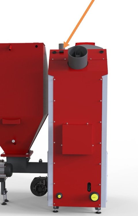

A jeszcze pytanie, ten czujnik spalin to warto dokupić, bo ja go nie mam a ci co mi zakładali twierdzą że nie

Kocioł ma PiD i czujnik spalin w komplecie. Jest w gnieździe na tylnej ścianie kotła, z przewodem w białym oplocie. Mam taki sam model i widzę, że tu jest gruba katastrofa-nie ma powietrza w kotłowni, niedrożny komin, grube błędy montażu lub naprawdę gruntownie zepsute nastawy. W menu użytkownika to brakuje zakresu regulacji korekty powietrza, by w ogóle pojawiła się tłusta sadza, a co dopiero smoła.
