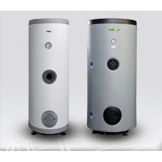

a to nie, to jest  prawdziwy zasobnik z zasady ... to trochę dziwne że na elektryce nie trzyma długo moze cyrkulacja albo jakies rurki rozprowadzają ciepło
Dziś podpaliłem drewnem troche w piecu i nagrzałem bojler.
Zauważyłem taką rzecz,  że bojler dłużej trzyma ciepło jak się go grzeje z CO.
Być może to przez to że woda w rurkach zasilających dłużej trzyma ciepło i nie wyziębia się tak szybko.
Bo na prądzie w nocy raz mi się załącza i dogrzewa, a po grzaniu z CO  trzymał temp. do rana.
Tak wywnioskowałem z wykresu temp ze sterownika pokojowego.
       Z kotła co. grzejesz zazwyczaj cały zasobnik i do temperatury zapewne wyższej niż grzałką. Grzałka nagrzewa wodę od poziomu jej zamontowania w górę zasobnika. W dodatku ustawienie jej na 44 st, C to trochę śmieszne, może jeszcze gdyby dogrzewała się kiedy tylko temperatura spadnie poniżej tego poziomu to i owszem ale nie raz na dobę, czy nawet dwa. Przecież woda o takiej temp. już po kilku godzinach ma najwyzej 40 st.... A co do samego zasobnika, to owszem dobrze że pionowy ale to też jeszcze nie wszystko, bo jeśli izolację stanowi śpiworek z szarej pianki jak do izolowania rur, to tak jakby prawie wcale nie miał izolacji i potem zdziwienie że woda szybko stygnie :wacko: ...

No też zauważyłem że dlatego że piec wolniej wytraca ciepło po tym jak wygaśnie i nawet rano jeszcze jakąś tam temp. trzyma, więc rurki też dłużej trzymają ciepło.  A elektryczna grzałka wyłącza się i koniec - nie grzeje już. Pozatym mam dwie wężownice i staram się jak już palę nagrzać wodę maksymalnie - jak się uda to nawet do 60*C.   Choć wtedy porównywałem podobne temperatury.
Jeśli chodzi o izolację zasobnika CWU - to jest ona fabryczna. Nie myślałem żeby jej ulepszać bo za bardzo nawet nie wiem jak sie za to zabrać.
dobra izolacja to pianka poliuretanowa plus blacha lub poliuretanowa plus skajka zdzieraka ,a jesli jest skajka i jakas tam pianka to jest do d...
