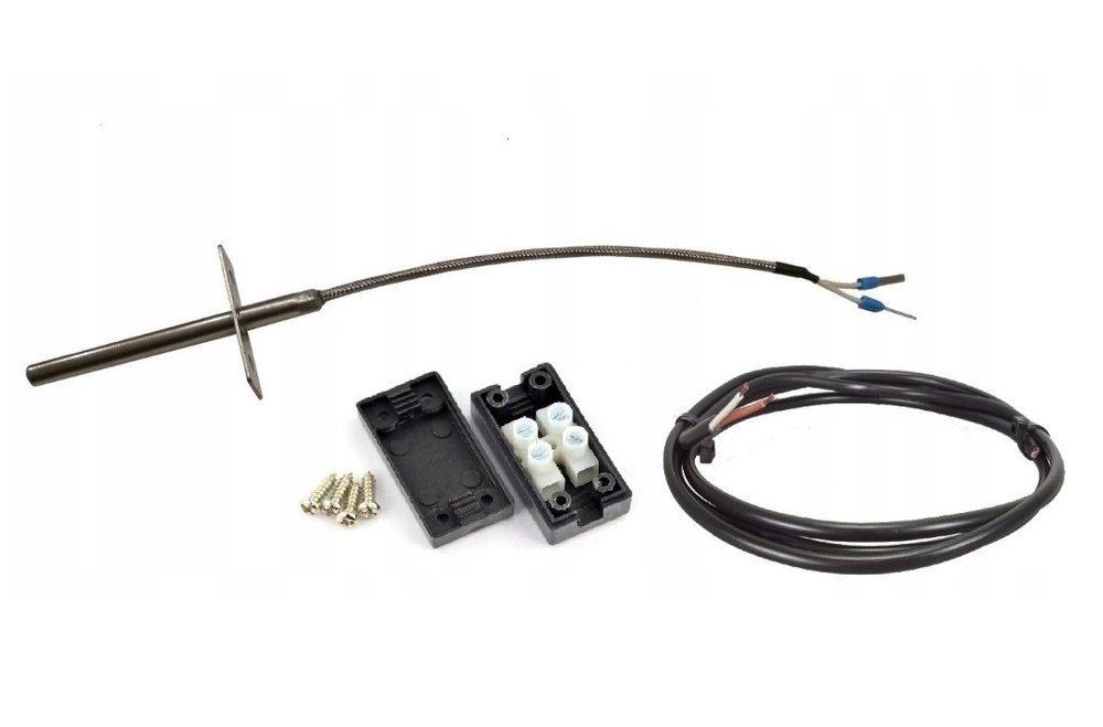

Koledzy pogodowy mam zamontowany, a tego od spalin nie widziałem,,może ktoś  sobie zabrał, czasem i tak bywa. To może kupię taki czujnik i zamontuje, i co w tedy stero sam go wykryje i przejdzie w pid.
Musi być ten czujnik bo ktoś ten kocioł Ci ustawiał i ustawił bez PID czyli na sztywno. Najpierw dobrze wszystko przeszukaj :)
A może ten czujnik spalin sobie siedzi przykręcony w czopuchu? :)
Sprawdzałem wszystko jest tylko jeszcze taki na czarnym kablu, co montuje się do temp wody i podłogówki, tak to nie ma nigdzie, pamiętam że była tak kartka co jest w zestawie i tam czujnik spalin był przekreślony ze brak hmm.
Serio, to bardzo dziwne bo te czujniki są podstawą i standardem który daje defro.
Warto przedzwonić na serwis defro podasz nr kotła i wszystko będzie jasne. Jak coś to Ci doślą czego nie ma. I zapytaj o to u kogo zamawiałeś (lub instalatora) czemu nie ma kompletu

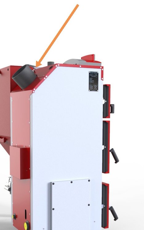

Tu jest ten czujnik
A tu go się podpina
Dzwonilem kolego i teraz jest sprawa, tak że oni twierdzą że było wszystko, a sprzedawca że nie było, już oleje to zamówiłem nowy 180 zł w defro i jak tylko przyjdzie zamontuje. Ja chyba nie mam takiej kostki na piecu jak pokazałeś, ale przez telefon powiedzieli by podpiąć jak co do sterownika. Wygaszanie pieca powiedział że to prawdopodobnie przez to że jak 3 h nie złapie zadanej temperatury to wygasza się sam, co do smoły stwierdził podobnie jak ty kolego że trzeba zmienić ustawienia i nawet o jedna sekundę podawanie i kontrolować(u mnie problem bo do budowy mam 50km,i pracę w delegacji) teraz tylko pytanie czy jak rozpale w tym pid to wszystko samo będzie się ustawiać czy tam też muszę podawać czas podawania przestoju itp?
Jak serwis defro twierdzi, że wszystko było to i ta kostka przyłączeniowa też powinna być. To robią też standardowo.
Wejście na czujnik w czopuchu też powinien być.

Taka czarna mała kostka (w której są dwa przewody) też powinna być przymocowana do obudowy. I tam podłączasz czujnik spalin. Jeżeli masz możliwość to niech to ktoś sprawdzi

Mam jeszcze jedynie z 2 takie czujniki
Do tego jeden ma bolier drugi na podłogówce i jeszcze dwa zostały
Ten się nie nadaje do spalin

Tu masz czujnik spalin i takie przyłącze przeważnie jest blisko czopucha
