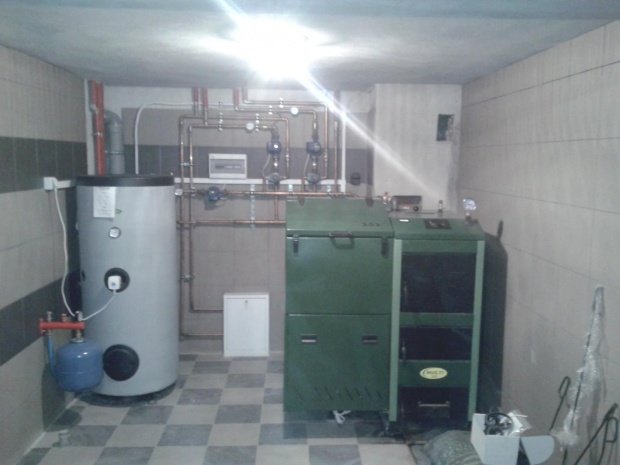

Ja mam bojler 250L i  piec 23kW Sas multi. Mam też grzałkę elektryczną 2000W  do bojlera.
Nie wiem czy warto grać piec ekogroszkiem,  a może palić drewnem  czy może tylko grzałką.
Z moich obserwacji  jak wrzuce dwie krótkie deski to nagrzeje bojler do 60*C,   przy normalnym zużyciu wody (3 osoby)  po 24 godzinach  temp. z 60 spada do 42*C.
42*C to  dla nas normalna temperatura do mycia.  Choć żona czasami woli cieplejszą jak chce się kąpać w wannie,  ale do prysznica wystarcza.
Póki co wole grzać grzałką bo przy paleniu drewnem, mimo że szybko sie nagrzewa woda to człowiek sie jednak sporo usyfi i zasmrodzi sadzami -  tym rozpalaniem i dokładaniem drewna.
Zastanawiam się jeszcze nad podpalaniem na węglu i odkręceniu grzejników w łazience. Ciekawe jakby to sie kalkulowało.
Trzeba doliczyć pewnie pobór prądu  pompek, zaworów mieszających 4D   itp.

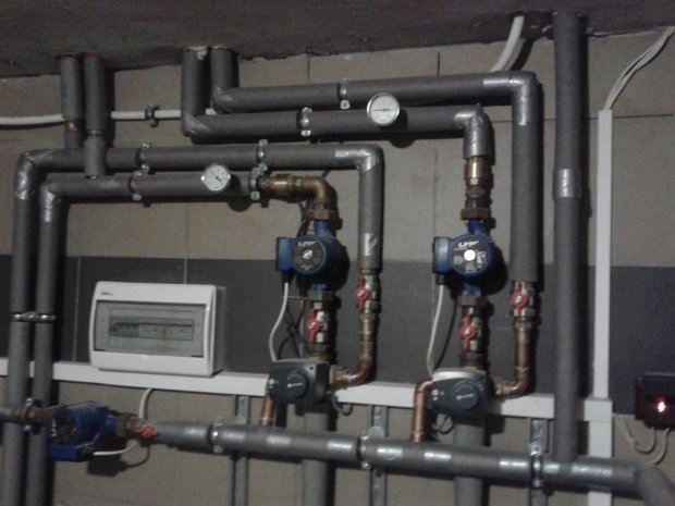

Postaram się wrzucić  foto - może ktoś z was orientacyjnie mi powie jaki może być pobór prądu takich urządzeń jakie są u mnie zastosowane.
Pozatym chciałem zapytać czy warto oszczędzać na tym,  jeżeli załóżmy taniej jest grzać prądem  ale z kolei  piec może cierpieć jeśli stoi i rdzewieje.  Może nie warto wogóle go wygaszać ?
Z tego co szybko policzyłem to u mnie nieopłaca się grzać CWU w trybie ciągłym ekogrochem, podobnie lub taniej wyjdzie prądem, bo jeden zasobnik z tego co pamiętam to nie starczał na miesiąc, a gdzie jeszcze prąd do pompki, dmuchawy i motoreduktora..... - ale jeszcze dokładnie policzę jak kupię watomierz, ekogrochem można ewentualnie przepalić raz w tygodniu, żeby wybić bakterie...
