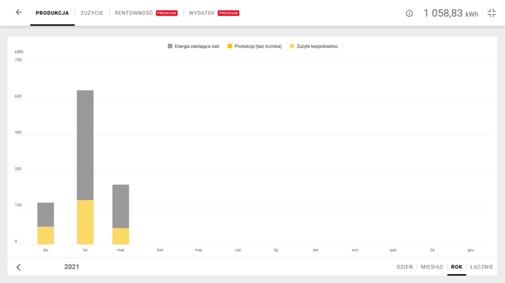

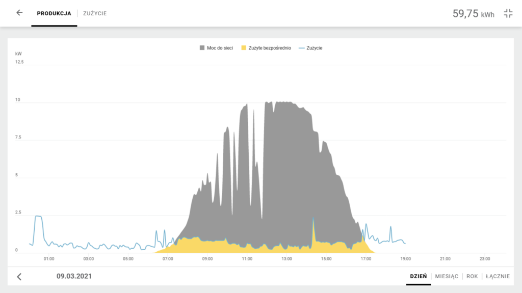

Witam.
Dzisiaj mimo zmiennego nieba do południa instalacja wyrobiła prawie 60kWh... ?
a w miesiącu marcu do dzisiaj.... tylko 250kWh a od początku roku przekroczyła 1050kWh ... aby do przodu....
Pozdrawiam. YARO

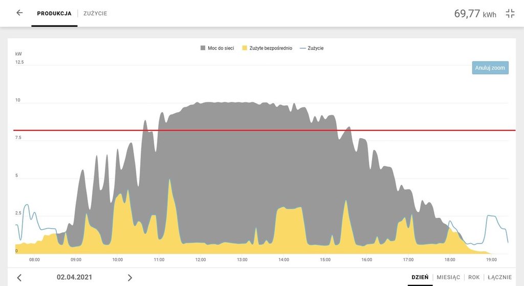

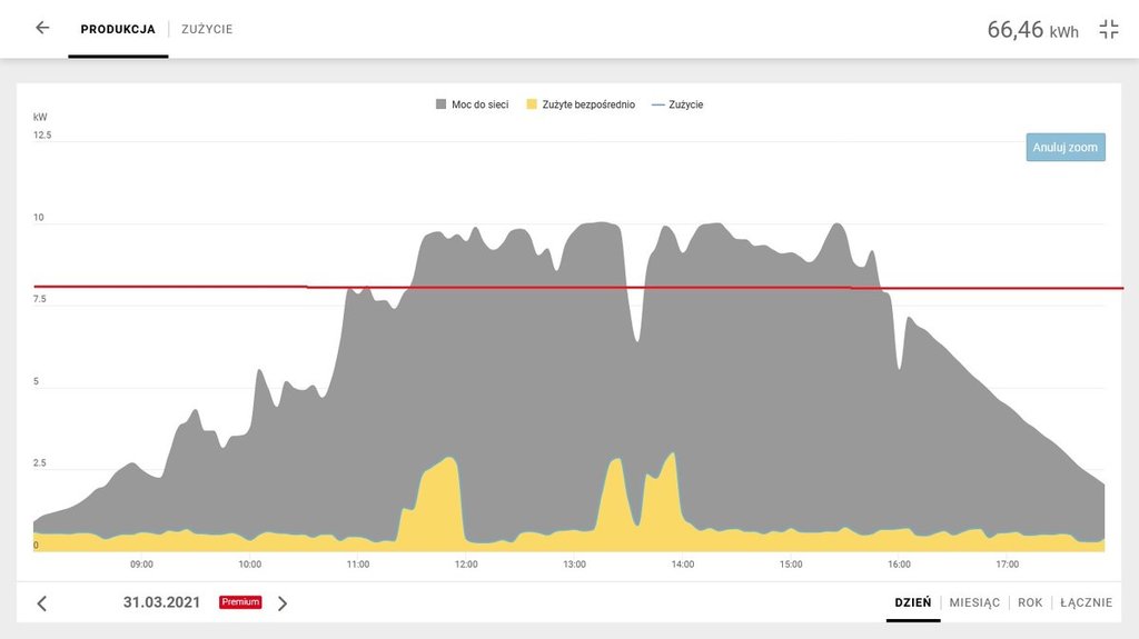

Witam.
Wczoraj 2 kwietnia minął pełen rok od uruchomienia mojej instalacji fotowoltaicznej 9,92kWp (31paneli LEAPTON 320W + Fronius Symo 10kW). W tym czasie wyprodukowała 11170 kWh (11,17 MWh). Czy to dużo ..... czy mało..... zostawiam do indywidualnej oceny. W ciągu minionego roku w związku z ogrzewaniem pompą ciepła na dzień dzisiejszy pobrałem dodatkowo 1558 kW z sieci jednak produkcja idzie już normalnie i niebawem oddam tą energię.
Wczoraj mimo iż z rana do godz. 11.00 było dosyć mglisto i pochmurno instalacja wyprodukowała 69,77kWh. Na wykresie widać jak mój inwerter obcina moc do 10kW..... a teraz zobaczcie co byłoby gdybym miał mniejszy 8kW .... taki mi wstępnie proponowano ale ja stary i głupi uparłem się że musi być Fronius 10kW ..... czerwona kreska na wykresie to ok. 8kW
Zaraz odezwą się głosy... "ale po co większy, przecież takich dni jest kilka kilkanaście w roku"..... hmmmmm ...ależ to obcina Franek 10kW, a takich dni gdzie produkcja jest ok. 10kW bez obcinania jest b.dużo, a co byłoby jakbym zamontował Froniusa 8kW obcinał do 8kW, ile energii marnowałoby się......tym bardziej że sezon fotowoltaiki się rozkręca się dopiero.
569874912_Beztytuu2.thumb.jpg.6fca1eb4ff2d3d3e8eca968dfa554147.jpg.
Tak jak pisałem u mnie odstęp pod panelami ok.15-18cm więc chłodzenie panela jest dobre, do tego kąt dachu to 45st. i jest gorszy teoretycznie dla miesięcy letnich niż 30st., ale za to dzięki lepszemu chłodzeniu panela uzysk wcale nie jest mniejszy :) niż tego smażącego się na płasko w letnim skwarze... Może w tym jest mój prywatny sukces.
Podsumowując pierwszy rok działania jestem bardzo zadowolony z montażu a dla zaspokojenia mojego domowego zużycia energii myślę że instalacja 14kW zaspokoiłaby moje potrzeby w 100% ale na razie nie wchodzę w to gdyż opust jest wtedy 0,7
Jeśli ten wpis oraz poprzednie będą pomocne w podjęciu decyzji przez zainteresowanych to będę się cieszył. Należy zawsze pamiętać że praktycznie nie ma dwóch identycznych instalacji, nawet niewielkie różnice mogą zmienić parametry pracy. Mnie się udało... a resztę czas będzie weryfikował. Postaram się co jakiś czas zamieścić jakieś dane, oraz informacje z eksploatacji.

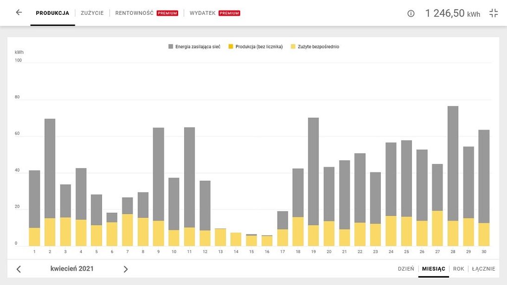

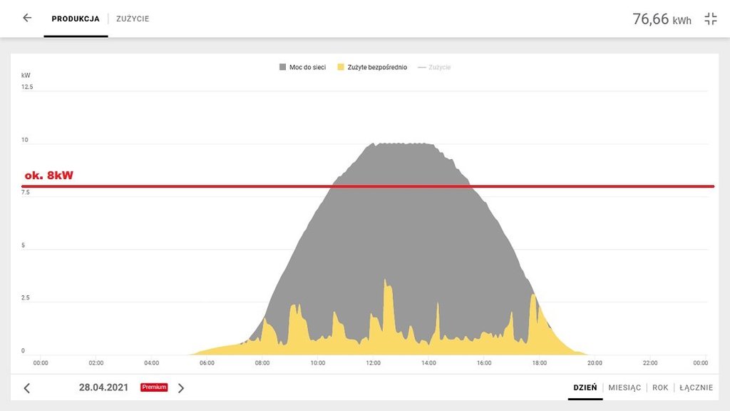

Witam koleżeństwo.
Czas na podsumowanie sezonu grzewczego, pozwolę sobie zamieścić w tym wątku ale wcześniej taki smaczek ? ... fotowoltaika znów pobiła dzienny uzysk i tak 28kwietnia 2021r wypracowała 76.66kWh w ciągu jednego dnia.
Na fotce z wykresem zamieściłem kreskę ok. 8kW ..... dlaczego? a to dlatego że chciano mi zmontować falownik o mocy 8kW ja jednak poszedłem w zalecenia producenta Froniusa i założyłem 10kW który i tak obcinał moc do nominału. I pytanie ile przepadłoby mocy gdybym posłuchał się instalatora.....
Za cały kwiecień produkcja wyniosła 1246,5kWh i jest to słabszy wynik niż kwiecień zeszłego roku.

A jaką masz moc szczytową paneli? Bo jeżeli 10kWp tak jak falownik to raczej tracisz.  A instalator miał rację z tymi 8 kW.
Falownik odcina wtedy do 8 kW. Zgadza sie. Ale okresów odcięcia masz niewiele. Pozostały czas system działa na obniżonej sprawności. Prosto mówiąc im bardziej obciążony falownik tym jego sprawność wyższa i tym samym uzyski wyższe. Na przewymiarowanej instalacji stracisz trochę latem w szczytowych godzinach a zyskasz  w godzinach gdzie moc z paneli jest niska, jesienią zimą i wiosną.
Ponad to ja mam inne informacje z centrali Froniusa. Ich rekomendacja to przewymiarowanie Paneli względem falownika do 25 procent.
Bardzo trudno się do tego przekonać, bo obecnie falowniki maja wysoką sprawność nawet jak sa obciążone do jedynie na 15%.
Zobacz na krzywą sprawności takiego Huaweia. W zasadzie od 15% obciążenia, sprawność jest powyżej 96%, a później max sprawności jest już od 30%. Zatem , jak falownik ma dobra krzywą sprawności, to ja bym kupił taki, który nie obcina i nie martwił się, że wyprodukuje mniej, bo jest niedociążony.
Natomiast trzeba mieć świadomość tego, że mocniejszy falownik będzie po prostu droższy nawet o 1000 zł i te obcięcia , które uważamy za stratę w bardzo pogodne dni nie zrekompensują nam wydatku tych dodatkowych 1k zł nawet przez 20 Lat.
Załóżmy, że obcięcia w przeciągu roku to łącznie 20kWh energii więcej w ciągu roku. To ile lat minie, żeby ten mocniejszy falownik zarobił 1000zł?
