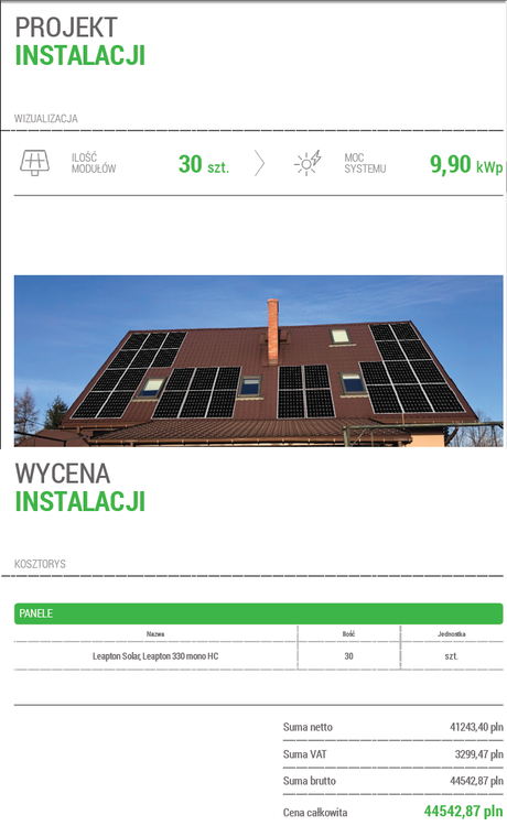

Zwracam się z prośbą o ocenę oferty. Oferta nie zawiera szczegółów ale nie były wymagane.
Dom w którym ma być zamontowana instalacja PV, ma przyłącze oficjalne 5kW, które będzie musiałoby być zwiększone, ale sama instalacja w budynku oraz warkocz jest przygotowany do dużo większych mocy(15kW) elektryk mówi że tylko kwestia zabezpieczeń.
Dom idealnie skierowany na południe, kąt dachu jak mówił wyceniający prawie idealny, z lewej i z prawej otwarta przestrzeń bez drzew.
Do wyceny zaproponował mi w rozmowie (nie uwzględnione w wycenie) przy dopłacie 1500zł takie coś że instalacja może ładować również akumulatory i będzie działała po zaniku napięcia w sieci wykorzystując prąd z paneli i ewentualnie z akumulatorów. Dopłata 1500zł nie dotyczy zakupu akumulatorów.
Wycena obejmuje:
Zamontowane będzie urządzenie Leapton Solar z ekranem w urządzeniu oraz aplikacją do telefonu i netu,  panele Leapton 330 mono HC, montaż stelaży, instalacji, podłączenie, załatwienie przez firmę zwiększenia przydziału mocy, licznik, z całą papierologią PGE  (tylko Trzeba jechać 2 razy osobiście podpis złożyć),  wszystkie dokumenty do uzyskania dotacji. Wszystkie materiały do wykonania dostarcza firma.
Dodam że firma zweryfikowana, 20 lat na rynku solary i pompy, a od 12lat PV. Firma zapewnia 5 lat gwarancji na wszystko, wykonuje również usługi np. mycie paneli z podnośnika a zaleca wykonać co 3-4lata .
Proszę kolegów o ogólne opinie nt. urządzeń zaproponowanych w ofercie, oraz ceny całości usługi.

1 godzinę temu, YaroXylen napisał:
,,,, Zamontowane będzie urządzenie Leapton Solar z ekranem w urządzeniu oraz aplikacją do telefonu i netu, ,,,,
Nie ma na rynku falowników o takiej nazwie handlowej.
Dziękuję za cenną uwagę, w poniedziałek będę się kontaktował w sprawie uzupełnienia informacji, czy może dopytać o jakieś szczegóły oprócz producenta nazwy i modelu urządzenia?
Bardzo chciałbym aby instalacja była warta zapłaconej gotówki, dlatego dziękuję i proszę o wszelkie uwagi.
Pozdrawiam. YARO
1 godzinę temu, Piecuch19 napisał:
Ile z tej kwoty trzeba realnie zapłacić? a ile będzie dotowane?
Cena 44000zł do zapłacenia, dotacja standardowa chyba 5000zł więc kosztowała by mnie 39000zł. reszta kosztów opłat, przyłączy, liczników, i przydział mocy wszystko oni robią i to jest w cenie. U kolegi podobną instalację zrobili i po 10dniach od złożenia papierów dostał już przelew na konto. Bardzo się zdziwił. Ale zamontowali inne urządzenie(inwerter) bo nie ma monitora podglądu w urządzeniu a tylko w telefonie!!! Ja takiego nie chciałem i musi być czytelny ekran.... i basta :-))

Moja ocena:
30 paneli  12.269 PLN; inwerert 10 kW /np. Growatt/  5.041  PLN; strzelam :   zabezpieczenia, konstrukcja , montaż, kabel  10.000 PLN
daje razem + - 27.310    +8 % VAT  w sumie  ok. 30.000,-    Czy jeszcze coś potrzeba?
reszta  14500  PLN za robotę papierkową......  czysty zysk 13.000.      z jednej instalacji 10 kW.  To mi się podoba.   Jak to zrobić, żeby mieć chociaż jedną na kwartał do montowania?

Tak na prawdę to wszystko zależy od jakości montażu, ponieważ rynek dojrzewa i sprzęt na nim jest w zasadzie podobnej jakości i funkcjonalności no chyba, że ktoś weźmie mega tanio sprzęt, o którym wiadomo, że jest robiony w garażu.
No to nie strzelaj i  sprawdź ceny  bo niewiele ma to wspólnego z rzeczywistością. Skrzynka zabezpieczeń DC potrafi kosztować 1200 przy 30 panelach nie wiem ile będzie stringów i połaci od tego zależy cena, skrzynka AC też podobnie. Jedno oryginalne złącze MC4 to około 10 zeta a takich złącz przy dużej instalacji może być z 50 szt itd. itp.
Sam stelaż będzie kosztował ze 3000 albo więcej zależy jaki system.
Dalej montaż czyli praca ja wiem, że u nas nie szanuje się ludzi i robocizny wogóle, taki naród ale fachowiec nie będzie pracował za 20 zeta na godzinę nie te czasy. A więc co najmniej 3 ludzi na dachu z zabezpieczeniami, uprawnieniami, doświadczeniem zamiast dwóch ukraińców spod sklepu, do tego zwyżka lub rusztowanie no i koszt montażu i demontażu.
Uziemienia, koszt punktu z pomiarem rezystancji to chyba obecnie 1100 PLN, trzeba uziemić zarówno stelaż jak i same ramy paneli ile kabla 16mm miedź to zależy od budynku i wielkości instalacji cena za metr takiego kabla to chyba ponad 12 zeta za metr. Potem złączki oraz ich zarobienie. Śrubki nierdzewne to koszt chyba 1 PLN za sztukę sama śruba plus jeszcze nakrętka nierdzewna plus specjalna podkładka razy 30 paneli...
Elektryk z certyfikatem OZE lub odpowiednim, podłączenie instalacji, zabezpieczenie oraz wypełnienie dokumentacji do Tauronu razem ze schematami itd. weźmie pewnie 50 zeta i flaszke za podbicie HAHAHA
Można tak wymieniać, dla tego kto nie ma pojęcia to sie łatwo pisze czysty zysk 13 tysięcy no to skoro taki czysty to rusz dupe i wejdź na dach o ile masz tyle odwagi bo są tacy co sie boją nawet na drabinę wejść a co dopiero latać z panelami po stromym dachu na wysokości 12 metrów...

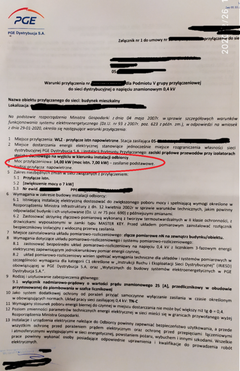

Niestety pomysł montażu fotowoltaiki upadł..... gdyż po złożeniu wniosku (13styczeń) o przydział do 12kW, okazało się że........ PGE nie ma możliwości zwiększenia przydziału mocy w ciągu najbliższych 3lat!!! ze względu planowane modernizacje lini SN i NN na rok 2023 i 2023. Taka jest treść pisma otrzymanego przed chwilą z PGE.....ale tempo odpowiedzi wyjątkowo szybkie....
i tak podsumowując:  fotowoltaika nie... gazu niema.... ciekawe co jeszcze.

I ciąg dalszy.... Otóż po otrzymaniu odmowy zwiększenia przydziału mocy, stało się coś ciekawego. Dwa tygodnie po moim złożeniu wniosku o zwiększenie mocy, pobliski sąsiad złożył również taki sam wniosek i..... dostał ...mimo że ja dostałem odmowę a siedzimy na tych samych drutach a ja bliżej transformatora.....
Jako że ów Pan jest radnym bardzo aktywnym radnym z największej opozycyjnej grupy .... coś mnie tknęło... i złożyłem odwołanie od odmowy.... powołując się na to że później złożony wniosek otrzymał przydział z "powodów politycznych", a ja niestety zachowując dystans od polityki, zasugerowałem pisemnie  bardzo delikatnie...... polityczną decyzję szefostwa oddziału.
I cud .... popatrzcie na fotce... takie coś dostałem z samego poniedziałku........
Elektryk będzie w piątek przerabiał skrzynkę, panele będą za dwa tygodnie na dachu z Froniusem 10,2kW (umowa dziś podpisana i zadatkowana). Po odbiorze będą dołożone jeszcze 4 panele. Niestety u nas przyjeżdżają z PGE na odbiór instalacji i liczy się moc paneli , nie inwertera.
Postaram się coś uzupełnić w miarę postępów robót.
Yaro

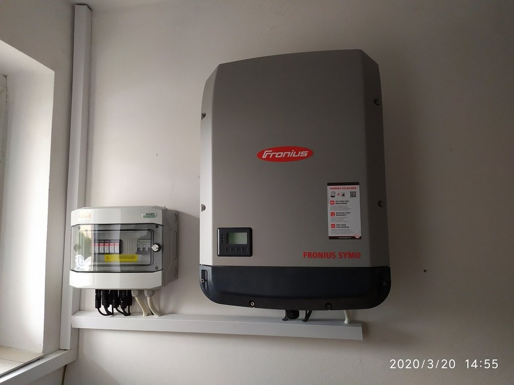

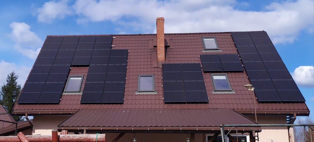

Witam Kolegów.

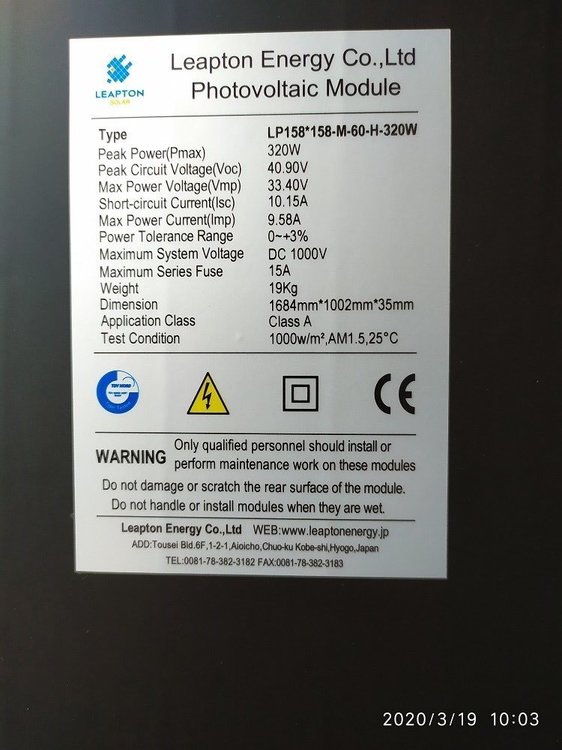

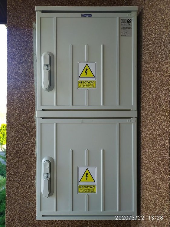

Chciałem podzielić się informacją że instalacja PV zamontowana.

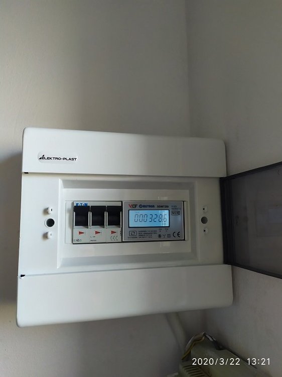

31 paneli + 2 optymizery, Fronius 10kW., dorobione solidne 2 osobne uziemienia, paneli oraz inwertera i skrzynki z zabezpieczeniami. Instalacja do licznika położona przewodami 6mm2.
Informacyjnie podaję koszty tylko proszę powstrzymać się od komentarzy czy to drogo czy tanio: Instalacja PV - 44200zł , skrzynka elektryczna licznikowa z wymianą i nowymi przewodami 6mm2 ok 12metrów z montażem dodatkowego licznika zliczającego (EASTRON SDM72Bi)w dodatkowej skrzynce + elektryk z uprawnieniami- 1300zł, zwiększenie przydziału mocy do 14kW (7kW) - 108zł + paliwo dojazdy etc. Razem 46000zł

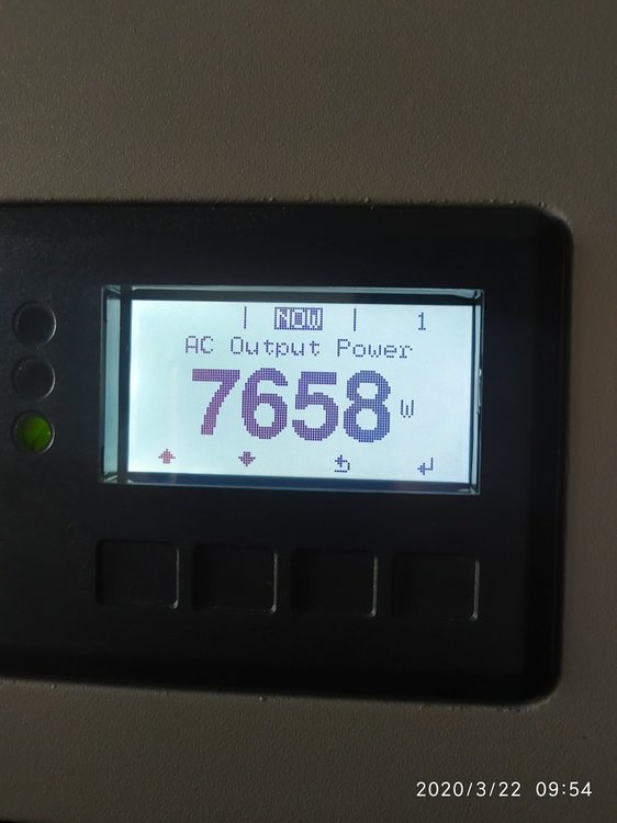

Po odbiorze dołożone będą jeszcze 3 panele, załączam fotki. Na trzech fotkach pokazana uzyskana moc między zachmurzeniami oraz godziny. Chyba fajnie to wyszło.
Pozdrawiam. Yaro

Witam.
Uzupełniając chciałem poinformować że w dniu dzisiejszym ok.10.00 przyjechali panowie z PGE i został przez nich zamontowany licznik dwukierunkowy.
A jednocześnie dzisiaj :-)) pocztą dotarło pismo z PGE o możliwości podłączenia instalacji PV i świadczeniu usługi dystrybucji energii elektrycznej [PROSUMENT].
Kolega w zeszłym tygodniu otrzymał już podpisaną umowę z pismem do programu Mój prąd, ja mam czekać w domu na umowę i nigdzie nie jeździć.  :-))
Poniżej fotka z dzisiejszego szczytu 12.00-14.00 :-)
Pozdrawiam. YARO

       Instalację zrobiłem samodzielnie (dwa porządne kursy (instalatorów oraz w siedzibie FRONIUS (dotyczący stricte falownika) – na moje szczęście opłacone przez firmę :) ). Koszt instalacji 29 500 zł. Koszt falownika 9800 zł, koszt paneli DEHUI SOLAR – 13200 zł reszta to koszty konstrukcji na dachu, zabezpieczeń, wtyczek etc – 5500 zł dodatkowo (nie jest obowiązkowe oczywiście) licznik smart meter firmy  fronius 990 zł.
      Falownik FRONIUS ma funkcję „obcinania” prądu powyżej ustawionej wartości, nie potrzebne są żadne dodatkowe urządzenia. Ustawiamy np. 9,8 Kw i reszta idzie w powietrze.  Ma również funkcję (w połączeniu z dodatkowym licznikiem) włączania  urządzeń o dużym poborze energii (buforów ciepła, bojlerów etc.).
      Dwa pytania do YaroXylen (albo raczej do instalatora). W jakim celu instalator założył skrzynkę po stronie DC (FRONIUS do 10 Kw ma możliwość zamontowania zabezpieczeń w środku) i posiada wyłącznik DC na dole pod obudową po lewej J.  Powiem więcej od 4 miesięcy w mniejszych falownikach też można instalować ochronniki przepięciowe w falownikach. Drugie pytanie czy zamontowany drugi licznik komunikuje się z datamanager w falowniku (to jest podstawa) oraz czy jesteś zarejestrowany na solarweb ?.
