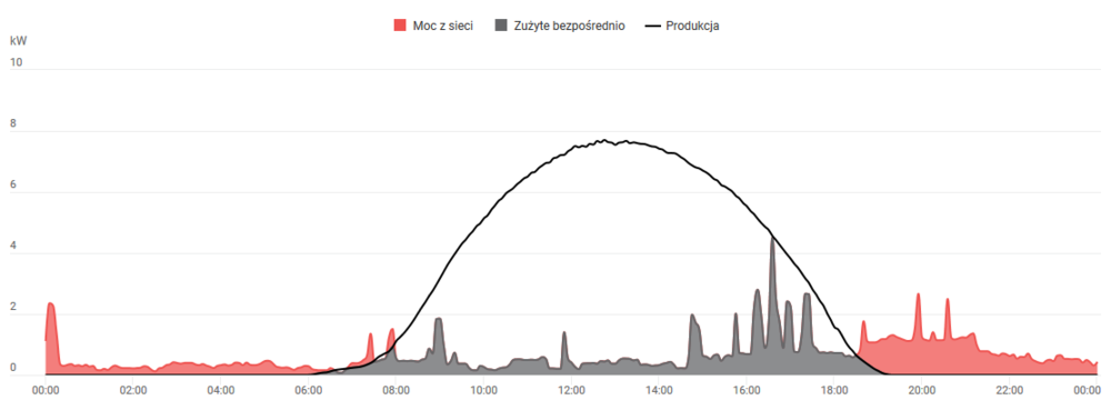

620895743_Screenshot_2020-04-14Bilansenergetyczny.thumb.png.50295842e3369fa0573b7f3940852f8e.png1478628180_Screenshot_2020-04-14Bilansenergetyczny(1).thumb.png.5dbdbf209e3c725a196bb915423c4c0e.png681649972_Screenshot_2020-04-14RZDZA05-304.png.a1b90d4964270ef2186961c0ded946b1.png 88602904_Screenshot_2020-04-14Bilansenergetyczny(2).thumb.png.301d0f4802960b0b6567338929af5555.png

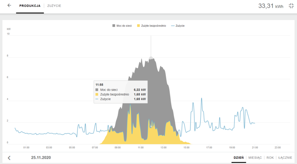

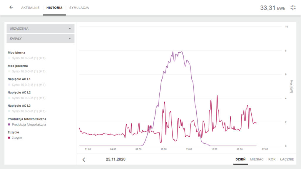

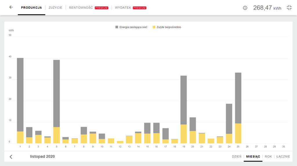

Witam kolegów.
Może troszkę wcześniej niż pół roku,  ale dzisiaj podzielę się ciekawostką.

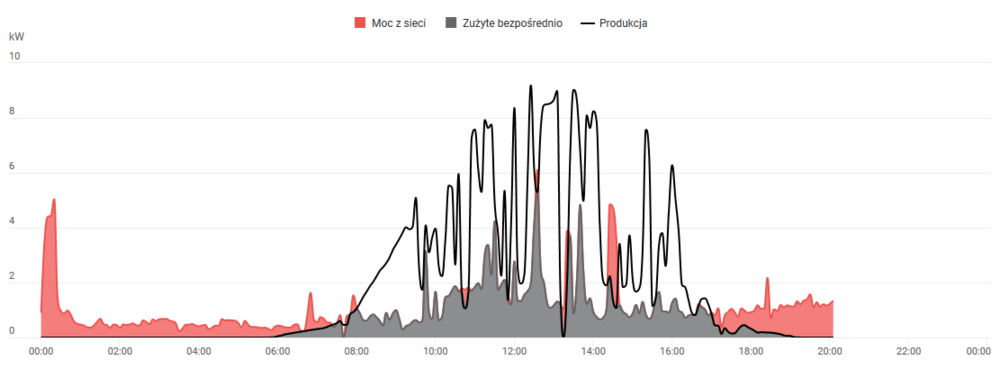

Dzisiejszy dzień "prawie" słoneczny, takie trochę mgliste niebo z pojedynczymi chmurkami i produkcja dzienna na końcówkę listopada 33,31kW. ᕦ(ツ)ᕤ
Jestem miło zaskoczony tym bardziej że do dziś (2.04.2020r / 25.11.2020r) instalacja PV10kWp zrobiła 9158kWh, a listopad na Mazowszu jaki był widać na słupkach.
Pozdrawiam.
1429751583_Screenshot_2020-11-25Bilansenergetyczny(1).thumb.png.32b643597e5e95646f991fde8c8f1c9c.png1856439541_Screenshot_2020-11-25Historia(2).thumb.png.d13e05f9d7a14579ce545a01ce4d97af.png1685684925_Screenshot_2020-11-25Bilansenergetyczny(3).thumb.png.d9941e4c656738c8ab672ccdee3cb43b.png
Edytowane przez YaroXylen

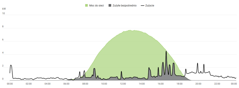

Powiem taaaaak........tego się spodziewałem ?   ? ? ?  a jeszcze poniżej dzisiejsza produkcja Foniusa ? (33kWh) ? ... i za cały styczeń słabo ale zawsze to coś....idzie wiosna ?

obraz.png.9b325ae827649569220f60d49e764c84.png obraz.thumb.png.05c3b36254a2630c8e5a9a6482478724.png      obraz.thumb.png.881a7d32b485bc4cd5dac90b14e4864e.png

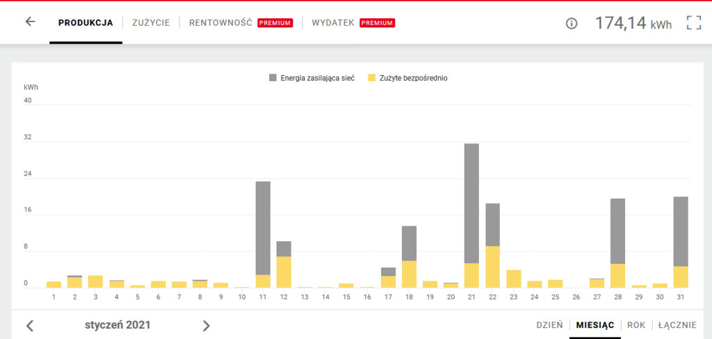

Takie małe info...... Dzisiaj pierwszy raz w 2021 roku instalacja osiągnęła maksymalną  chwilową moc którą obcinał falownik i zarejestrował 10,08kW. Niestety ok. godz 12.30 pojawiły się chmury i w całkowita produkcja dzisiaj to prawie 47kWh.....  może nie tak źle ?
Odnośnie pompy ciepła przez całą dobę do godz.9.00 wyssała 41kW/24h wczoraj w dzień w miarę ciepło ale w w nocy -12stopni. Jest super. ?
Pozdrawiam. YARO

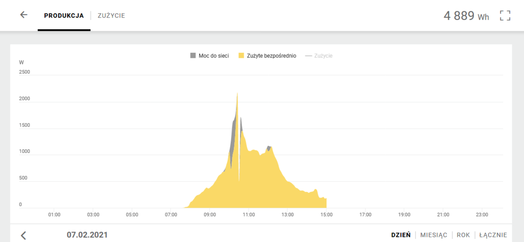

20210206_164752.thumb.jpg.908100cb79bed8b0d41acae2c28d796e.jpg obraz.thumb.png.e46b9233bd5e4672a130f304012d883d.png
No to i tak przekroczysz bo z 9,9 wyprodukuje średnio 9900kWh. Dziwne ja nie mam czegoś takiego.
Chociaż jest napisane ilość energii dostarczonej do sieci czyli tak jakby zakładali autokonsumpcję bo pewnie jakaś jest.
Przekroczy ale u siebie na liczniku w inwerterze sieciowym natomiast na liczniku z zakładu energetycznego już nie koniecznie bo dochodzi jeszcze zużycie bieżące Zużycie ma spore a i produkcję dużą jak w takim miesiącu jak teraz wyciąga 40 kWh gdzie u mnie z podobnej wielkości było niecałe 9 kWh musiało mu dobrze świecić słonce u mnie były chmury.

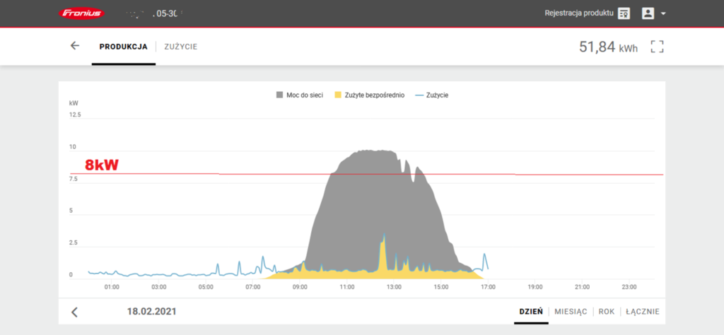

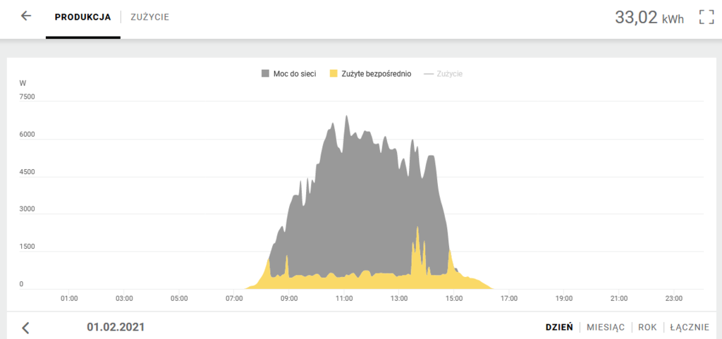

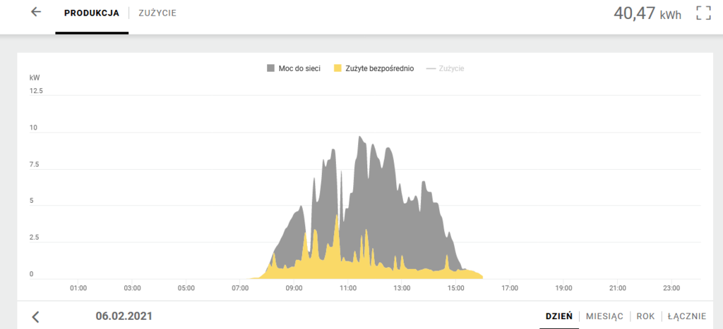

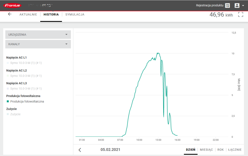

No to przygód z fotowoltaiką ciąg dalszy...
Dzisiaj instalacja 9,9kWp mimo że od godzin południowych zrobiło się lekko mglisto, wypracowała rekord 2021r. tj produkcja 51,84kW. całość produkcji od początku roku tylko 496kWh
Teraz druga obserwacja... falownik FRONIUS 10kW od ok. godz.11 do 13 produkował moc 10kW cały czas obcinając nadmiar energii z paneli. (wiadomo niska temperatura...ale....)
Następna obserwacja co by było gdybym zamontował FRONIUS-a 8kW..... tak jak mi sugerowano....
Zaraz będą głosy ... a ile takich dni jest w roku??..... wiem ale skoro są, to dlaczego nie wykorzystać ? a idą coraz dłuższe..
Niech te obrazki będą dla niezdecydowanych i pomocne w podjęciu decyzji.
Pozdrawiam YARO
1191994422_Screenshot_2021-02-18Bilansenergetyczny.thumb.png.9355252109cedf685564ffd1cc27b785.png  10kW.png.46ad045ceb62c6e083f3bc630c5ca9c3.png  886524783_Screenshot_2021-02-18Bilansenergetyczny.thumb.jpg.27633bb55107865e101e566d8d93f78e.jpg
korekta

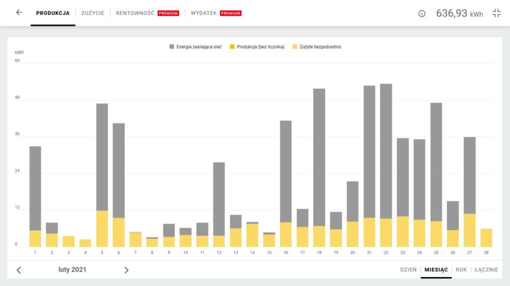

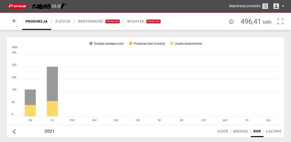

Witam.
Luty 2021r jeśli chodzi o nasłonecznienie to wygląda słabo. Instalacja PV zrobiła w lutym 636kWh ? ...zawsze to coś..
Pozdrawiam YARO.
