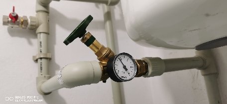

Cześć, trochę czasu już upłynęło. Niżej kilka zdjęć z instalacji, którą popełniłem dzięki Waszej pomocy.

1/ Upewnij się, czy reduktor ciśnienia na ZW masz zamontowany w dobrym kierunku?

To co wygląda na reduktor to akurat zawór zwrotny z zaworem odcinającym i manometrem (zabudowany zgodnie z przepływem).

Zawór Gebo wg karty katalogowej powinien być zamontowany trzpieniem do góry. I wtedy do tego manometr z tylnym wyjściem
Wtedy zawór trzeba obrócić, bo manometr będzie nieczytelny(od ściany). A ponieważ tam jest wbudowany ZZ, jest to nieuzasadnione.
Ten zawór (Gebo 1630) ma wyjścia na manometr po prawej i lewej stronie. f4b3cb82f0b55ccbeb195d276da30f4f.jpg
Wysłane z mojego VOG-L29 przy użyciu Tapatalka
Generalnie to w tym zaworze są 3 możliwości podłączęnia manometru, masz w zestawie jeszcze mini zaworek spustowy, który można montować tak jak manometr w dowolnym miejscu.
@PIK chyba nie przesłali mi z zaworem karty katalogowej i zamontowałem jak było wygodnie i z użyciem takiego manometru jaki akurat miałem pod ręką. Rzeczywiście pionowy sposób montażu może mieć sens, bo ewentualne zanieczyszczenia popłyną dalej, a nie zatrzymają się w łożu.
