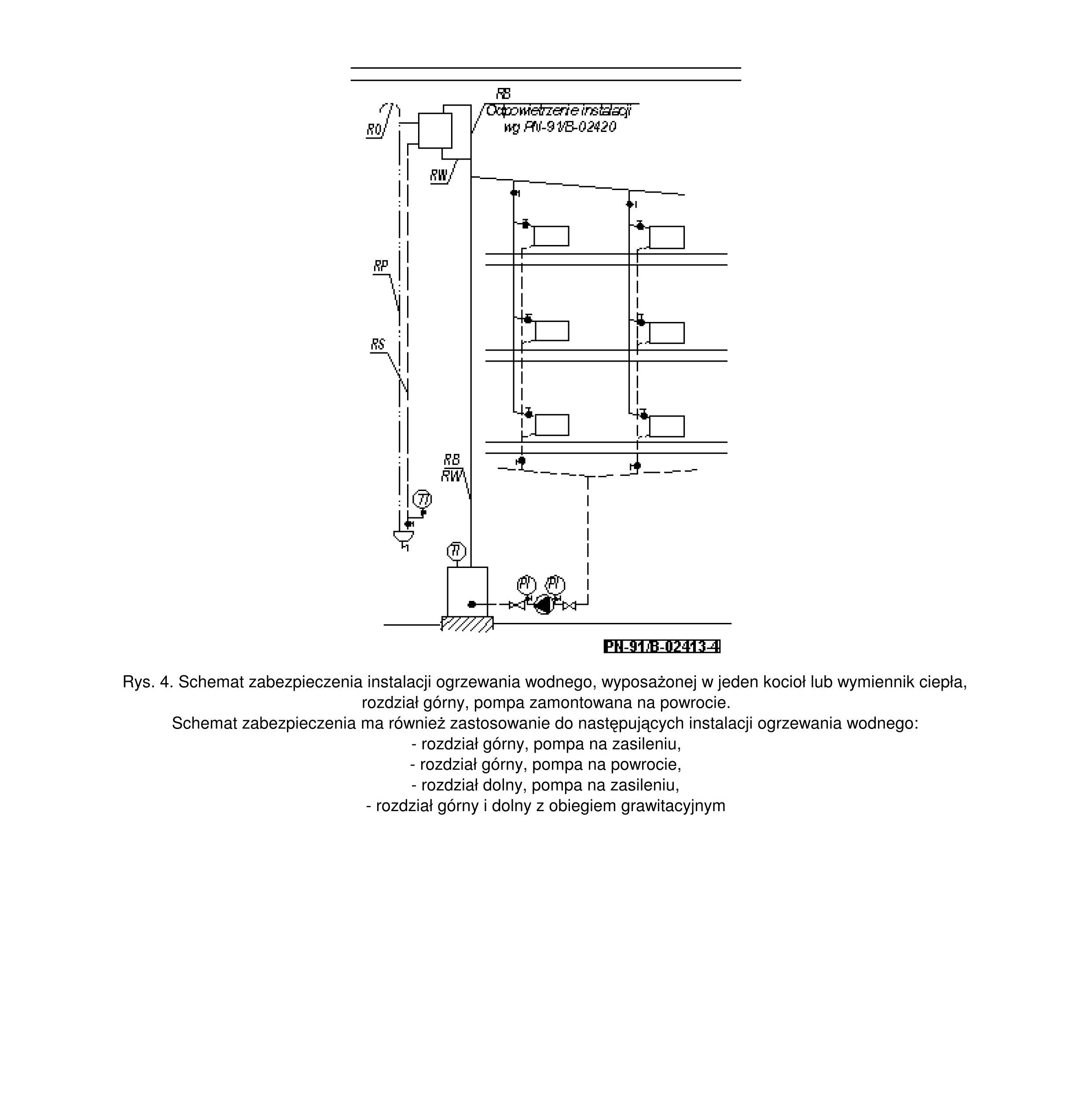

po około 30 latach muszę wymienić naczynko wyrównawcze w instalacji CO. Dotychczas było podłączone tak jak na zdjęciach.
Zastanawiam się, czy przy okazji nie dołożyć tzw. „fajeczki”, tak jak na schemacie. Czy jest to w ogóle potrzebne w tej instalacji?
Czy zbiornik odpowietrzy się prawidłowo sam przez przelew, czy jednak lepiej zrobić to dodatkowe kolanko? Dodam, że instalacja w obecnej konfiguracji działa bez problemów już około 30 lat.

Myślisz że warto ją dołożyć ? Może zrobić ją na zaworze i w razie czego zawsze będzie można poprostu zakręcić zawór,
Nie rób z siebie idioty- ma być układ otwarty, a ty go chcesz zamknąć!
Wg normy tak ma być.

Dzięki za ten schemat, teraz widzę to wyraźniej. Nie chcę niczego zamykać ani ryzykować, dlatego dopytuję o szczegóły. Skoro ta fajka (odpowietrzenie) jest niezbędna dla bezpieczeństwa, to oczywiście ją dołożę.
Pytanie techniczne: czy mogę po prostu wstawić trójnik na rurze przelewowej (tej wychodzącej z boku naczynia) i z niego wyprowadzić rurkę pionowo w górę jako odpowietrznik? Czy takie rozwiązanie będzie Twoim zdaniem poprawne i bezpieczne?
Można tak zrobić jak podałeś , ale zagięcie rurki odpowietrzającej ma na celu zabezpieczenie przed kurzem i owadami.

W takim razie zrobię jak na poprzednim moim schemacie, dodam rurę odpowietrzającą po postu do przelewu. Dziękuje za wyjaśnienie.
