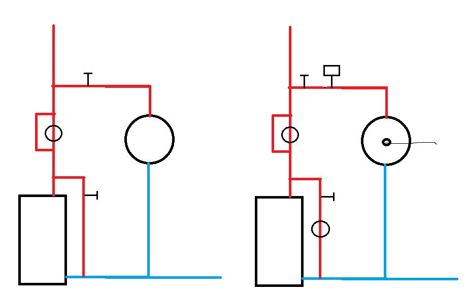

Chciałbym w miarę prosto zmodyfikować obecną instalacje (po lewej na obrazku) aby móc grzać bojler jedynie grzałką (nadwyżki z PV). Obecnie krótki obieg idzie przez bojler z pompy głównej i tu dałbym pompę obiegową, a na wyjście na bojler myślałem o elektrozaworze aby nie musieć przerabiać całego wyjście z pieca, . Pytanie czy to się sprawdzi no i jaki elektrozawór zastosować? Kulowy czy z cewką, pozatym jak go podłączyć do sterownika, bezpośrednio czy przez przekaźnik bo taki kulowy to chyba inaczej skoro jest na 3 przewodach? Sterownik to SKZP 02. Myślałem też dodać grzałkę w rurze powrotnej tuż przed kotłem aby dodatkowo dogrzewać wodę prądem w instalacji, co o tym sądzicie?
