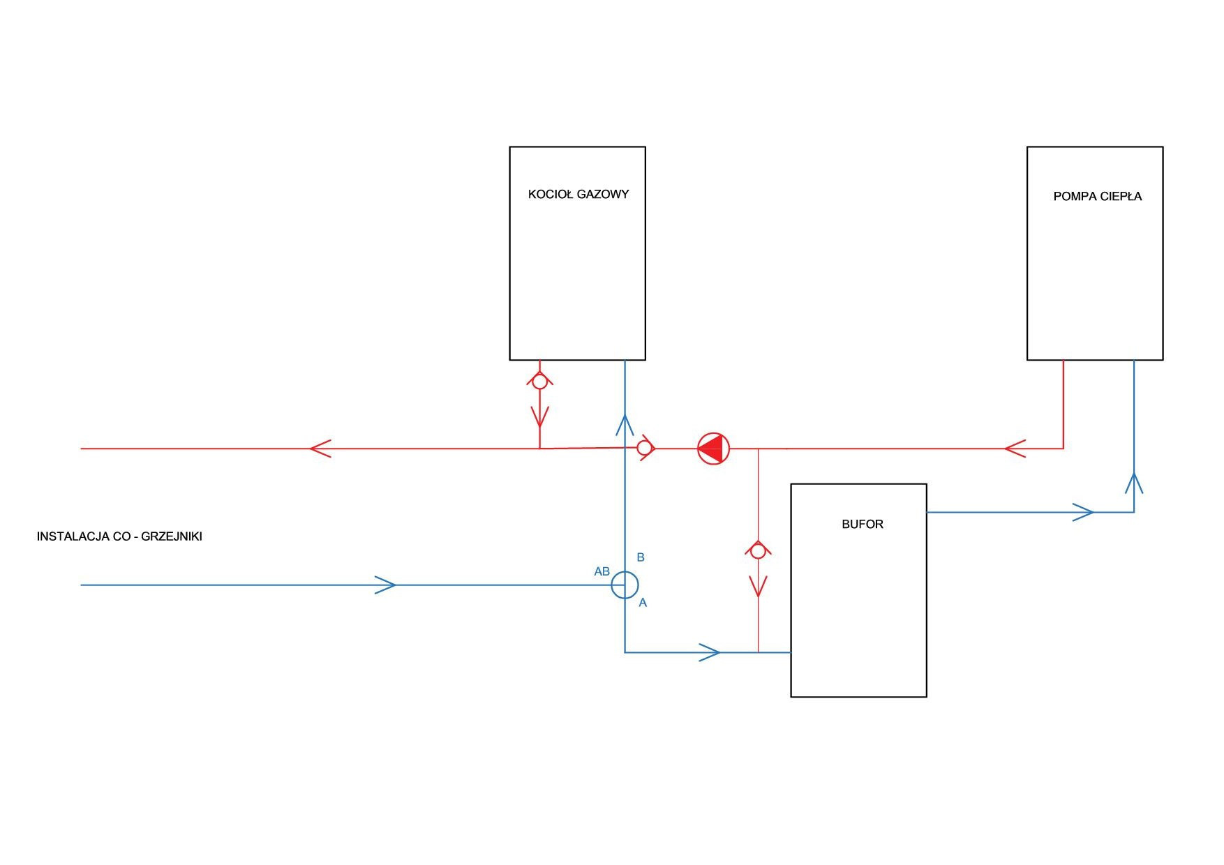

Witam. Wracam do tematu, ponieważ biorę się za montaż pompy i mam jeszcze jeden schemat do rozważenia. Przeglądając internet napotkałem taki schemat podłączenia bufora wraz z dodatkową pompą obiegową.
Dodatkowa pompa bo ta w PC, może nie dać rady, układ 100% grzejniki, zawór A/B do przełączania źródła, ma to być układ hybrydowy, alternatywny. W opisie tego schematu autor wskazywał że ta dodatkowa rurka to bypass dla obiegu PC - bufor.
Ten pierwszy rysunek co wrzuciłeś miał chyba więcej sensu.
Ta dodatkowa pompa to chyba tylko po to żeby naprawić problem spowodowany przez niepotrzebne  wstawienie tej rurki . Zawór AB zbędny jeśli użyjesz zaworów zwrotnych przy kotle i PC.
Druga pompa źle ... tak nie może być.
Ten schemat pochodzi z poradnika Panasonica! W takim razie jak zbudować układ hybrydowy alternatywny, PC + GAZ, aby kocioł gazowy nie grzał bufora to po pierwsze, a bufor był wpięty szeregowo na powrocie do PC. Pompa dodatkowa pojawiła się w tym wątku, ponieważ ta z PC może nie dać rady, albo będzie wywalać błąd przepływu z czym nie dyskutuje.
Wróć do pierwszego rysunku, tam był bufor szeregowo. Tylko ten zawór AB zbędny bo nie ma potrzeby przełączania obiegu gdy będą zawory zwrotne
Sposobów tyle ilu Hydraulików ....
Jak tak podłączysz może wystąpić tz. " walka pomp obiegowych " albo dodatkowa pompa będzie ciągła wodę podczas gdy w hydroboksie pompa będzie wyłączona - wtedy też wywali błąd ( sprawdziłem )
Dając do Twojego schematu dwa zawory jest bezpiecznie

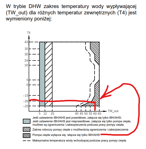

PC podłączona i uruchomiona, mam tylko dylemat z dodatkowym źródłem ciepła. Instrukcja mówi:
Sterowanie AHS (dodatkowe źródło ciepła)
Funkcja AHS ustawiona jest na jednostce wewnętrznej (patrz 9.1 „Informacja ogólne o ustawieniach przełącznika
1)Jeśli AHS ustawiony jest tylko na tryb ogrzewania, AHS można włączyć na następujące sposoby:
a. Włącz AHS poprzez funkcję PODGRZEWACZ w interfejsie użytkownika;

b. AHS włączy się automatycznie, jeśli początkowa temperatura wody jest zbyt niska lub docelowa temperatura wody jest zbyt wysoka w niskiej temperaturze otoczenia.
Początek brzmi logicznie, ale dalej coś chyba jest źle przetłumaczone albo ja nie rozumiem. Zbyt wysoka temperatura wody w niskiej temperaturze otoczenia(na zew?) ma spowodować załączenie AHS, w jakim celu?
Początek brzmi logicznie, ale dalej coś chyba jest źle przetłumaczone albo ja nie rozumiem. Zbyt wysoka temperatura wody w niskiej temperaturze otoczenia(na zew?) ma spowodować załączenie AHS, w jakim celu? ......
Bo " koperta pracy " nie pozwala .
  Jak jest -20 stopni i ustawisz wodę w CWU na 60 stopni to pompa ciepła po prostu tak wysokiej temperatury nie da .
 Ps. I jeszcze trzeba ustawić DIP switch na płycie hydraulicznej - odpowiednio w. instrukcji

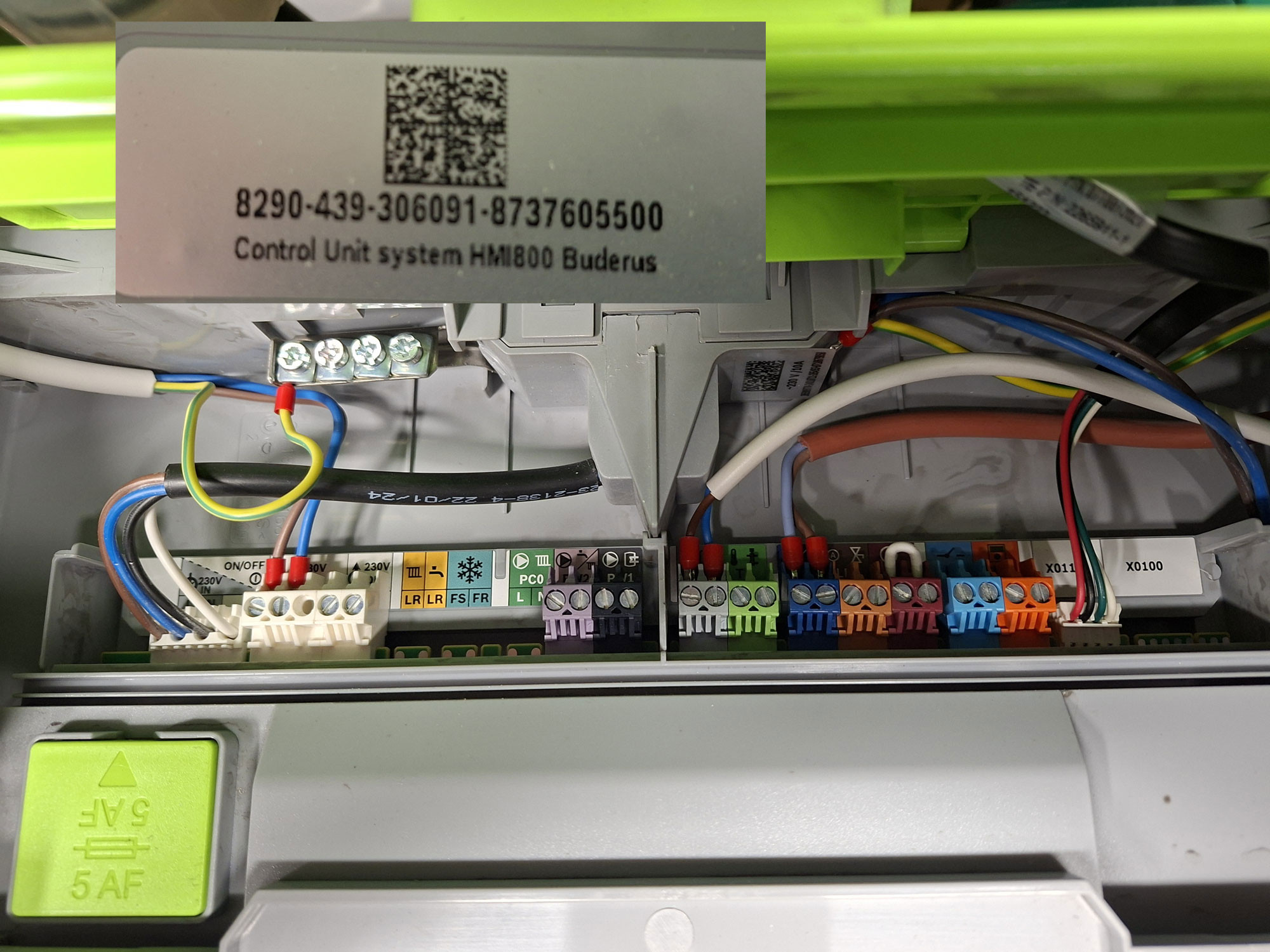

Niestety napotkałem kolejny problem, tym razem z kotłem gazowym Buderus GB172i.2. Jest zwora (fioletowe złącze), myślałem że tym obsłużę załączanie kotła, niestety wyjęcie zwory wyłącza również CWU, a ja potrzebuje żeby kocioł grzał ciepła wodę użytkową. Nie ma opcji w tym serwisowych pozwalających na zmianę w tym zakresie. Jest drugi styk, kostka niebieska w instrukcji opisany jako Regulator temperatury wł./wył. Ten styk jest rozwarty fabrycznie i kocioł pracuje CO + CWU, jeśli jest w trybie Auto. Jak go zewrę to kocioł startuje i grzeje CO (nawet jeśli funkcja Grzanie (CO) jest wyłączona). Mało tego nawet jak mam włączone ogrzewanie CO na Auto i kocioł pracuje to zwarcie tego stuku powoduje zwiększenie mocy i szybki wzrost temperatury, tak jakby tryb Auto przełączył się w tryb ręczny.
Czy w ogóle moje założenia są do zrealizowania, chciałbym aby PC pracowała do 0 stopni, poniżej tej. temp. ogrzewanie ma przejąć kocioł gazowy ale ma grzać tak jak robi to obecnie, czyli ze sterownikiem radiowym RC120 RF i wg własnej krzywej grzewczej. Może zewnętrzny sterownik? buderus.thumb.jpg.b2c02fc8a8e3c04521a7300324f00636.jpg
Zwykly styk termostat pokojowy on/off  nie možesz užyc?
Tak jak napisałem, zwora wyłącza całkowicie kocioł, nie działa CO i CWU, a ja potrzebuje CWU. Styk przeznaczony do obsługi termostatu on/off, odpala kocioł ale na stałych nastawach, nie wg krzywej a to również nie jest dla mnie prawidłowe rozwiązanie.
Może moduł MM100, kosztuje nie mało ale co zrobić, wg instrukcji posiada styk MD1 który powinien zrealizować funkcję uruchomienia kotła. Zanim jednak wydam 1000zł byłoby dobrze to zweryfikować.
