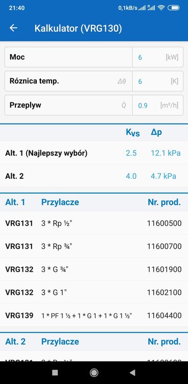

Wg diagramu Afriso, ich zawór ma najniższy współczynnik kvs 2,5
  • Odpowiedzi 97
  • Wyświetleń 16,8 tys.
Godzinę temu, gmaj22 napisał:
Przy kVs =1 dla grzejników, to delta P będzie ponad 10 kPa, a to już może szumieć.
Dla grzejników 6 kW i  dT=15 K dałbym kVs =1,6
Dla podłogówki 6 kW i dT=6 K dałbym minimum kVs=2,5 a najlepiej kVs=4
Trzeba pamiętać, że mieszacze tylko na "przelocie" mają pełny kVs , zaś na podmieszaniu najczęściej 0,5-0,6 x kVs
To z tego wynika że należy zignorować wskazówki producenta co do doboru zaworu?Przy zbyt małym spadku cisnienia na zaworze nie będzie on pracował prawidłowo.Zarówno Afriso jak i ESBE mówi że przykładowo jeżeli mamy do wyboru dwa zawory z przedziału 5-15kPa to należy wybrać ten o większym spadku ciśnienia=o mniejszym Kvs
Edytowane przez Grundfos
Przeważnie dają dwie alternatywy do wyboru: z niższym dP i wyższym dP.
Ale faktycznie, jako najlepszy wybór polecają  dla dP wyższego.
Przykład poniżej:
Screenshot_2020-01-15-21-41-00-046_com.appative.dimensioning.thumb.jpg.219a767e73933772069c808efd166a09.jpg
Edytowane przez gmaj22

Aby był przepływ równy Kvs to na zaworze musiała by być strata ciśnienia 10m sł w lub 1 bar, kto taką pompę ma?
Wasze pompy mają po 4, max 6m sł w, więc przestańcie pisać o tych Kvs, gdyż to jednostka umowna, nie mająca odniesienia do praktyki.

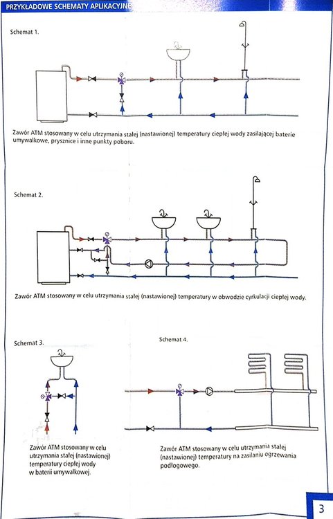

Możecie mi jeszcze wytłumaczyć czy w tym układzie można podłączyć termostatyczny zwór mieszający?  Z zasady wszelakie pompy nie powinny być montowane na zasilaniu tych zaworów, co w sytuacji jeżeli u mnie pracuje pompa cyrkulacyjna? Czy ona uniemożliwi prawidłową pracę zaworu?

Możesz mi jeszcze na szybko odpowiedzieć na pytanie, z rozdzielacza na instalację prowadzę rury w miedzi 22 mm, czy zasadne jest  stosowanie armatury i zaworów mieszających o średnicy 1"? Czy zamiast tego filtry, zawory odcinające, zwrotne założyć 3/4" i zawór mieszający włożyć np. taki Termostatyczny zawór mieszający ATM 333, DN20, Rp3/4", 35÷60°C, Kvs 1,6 m3/h ?
Po pierwsze: nie sugeruj się rozmiarem gwintu a rozmiarem DN zaworu. Ten sam zawór DN20 może mieć gwint Rp 3.4" jak i gwint G 1".
Rura Cu 22 to jest DN 20, czyli "odpowiednik" 3/4 cala.
Po drugie: w układzie z pompą cyrkulacyjną zawór p. oparzeniowy montuje się inaczej - już kilka razy ten szkic wklejałem: patrz dolny szkic.
Kvs zależy głównie od ilości oraz jednoczesności punktów rozbiorów.
co w przypadku jeżeli zawór temp będzie nastawiony na 55 st.C, a w zasobniku temp. nie przekroczy 50cst.C? Cyrkulować będzie poprzez króciec wody zasilającej?
Rozumiem że przy tym połączeniu mam nie wykorzystywać dodatkowego króćca do cyrkulacji zasobnika?
W tym przypadku króciec cyrkulacji się korkuje.
Pompa cyrkulacyjna nie jest potrzebna, żeby był obieg wody ZW/CW. Od tego jest ciśnienie w sieci.
chodziło mi o sytuację w której temp. w zasobniku jest niższa niż nastawa zaworu, czy w takim przypadku pompa cyrkulacyjna spełni swoje zadanie, teraz widzę że tak.
Z minusów takiego rozwiązania jak na schemacie, to chyba tylko szybsze wychładzanie zasobnika poprzez pracującą pompę cyrkulacyjną ze względu na konieczność zmieszania z chłodniejszą wodą z dolnej części zasobnika. W przypadku wykorzystania dedykowanego króćca cyrkulacji mieszamy wodę o zbliżonej temperaturze. Tak przynajmniej to widzę.
@gmaj22 wystarczyło zajrzeć do instrukcji zaworu. Wszystko na tacy :-D Chyba Afriso uaktualniło schemat, obecnie jest taki z wykorzystaniem króćca cyrkulacji.
