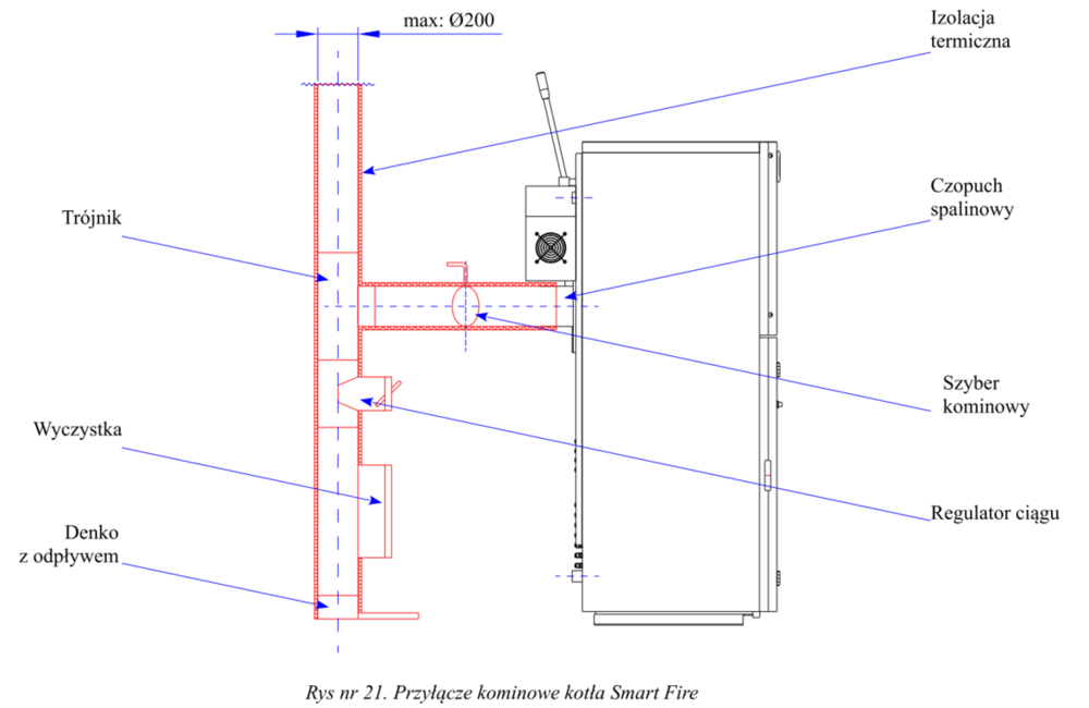

jeszcze jedno pytanie, może ktoś coś :-)
Wylot spalin z kotła ma średnicę 100 mm, podłączenie od komina ceramicznego 200 mm. Czy odcinek pomiędzy kotłem, a kominem wykonać na średnicy 100 mm i połączyć z kominem za pomocą przejścia rura-komin ceramiczny fi 100/200, czy od razu za kotłem przejść na większą średnicę np. 160 mm?
W instrukcji dla kotła producent pisze żeby na przewodzie spalinowym zabudować dodatkowo szyber, oraz z grafiki wynika, że należy zaizolować przyłącze, czy to ma sens?
Edytowane przez pwl07
Szyber jest wymogiem, z kotła wyjdz rurą 100 mm. Ocieplenie przyłącza jest zalecane ale nie jest wymogiem. Wazniejszy jest regulator ciągąu kominowego. To daj na pewno choc dostepne regulatory mają nastawę min. 15 Pa a producent wymaga max 10Pa, ehhh te wymagania.... to tak jak w jednym z tematow Sas montuje zawor bezp. 2,5 bar a cisnienie max w kotle ma być max 1,5 bar.....  No ale po to pewnie producent nakazuje montazu szybra kominowego zeby go przydusić do tych 10 Pa
Kupiłem już ogranicznik ciągu do zabudowy na wyczystce chyba firmy Darco, on ma minimalną wartość nastawy 10 Pa.
Co sądzisz o poście wyżej?
Daj rure 100 z kotła i na kominie redukcje 200x100 komin. Co do szybru to sam nie wiem, masz bardzo duza srednice komina, jaka jest jego wysokosc ? Izolacja przyłącza majątku nie kosztuje zrobisz jak chcesz, na pewno nie wpłynie to na pracę kotła
Przepraszam, chodziło mi o post #34 i o wybór średnic dla Cu i montaż filtrów
Filtry mozesz dac pionowo, wbrew panującej tu opinii, jak je czyszcze to na sitku osadza się syf więc spełniają swoją rolę.Sam mam tak u siebie zrobione na termecie i junkersie od dawna, czyszcze je regylarnie i wszystko śmiga bezawaryjnie. Co do sprzęgła kup pionowe ale jakies firmowe nie robione chałupniczo, a rozdzielacz skręć z trójników stalowych czarnych 1 1/4 x 1" w nie po bokach redukcje 1" i skręć je nagwintowanymi sztucerami lub mufami i nypami 1" i bedziesz tanio miał kolektor.
Dzięki za pomoc!

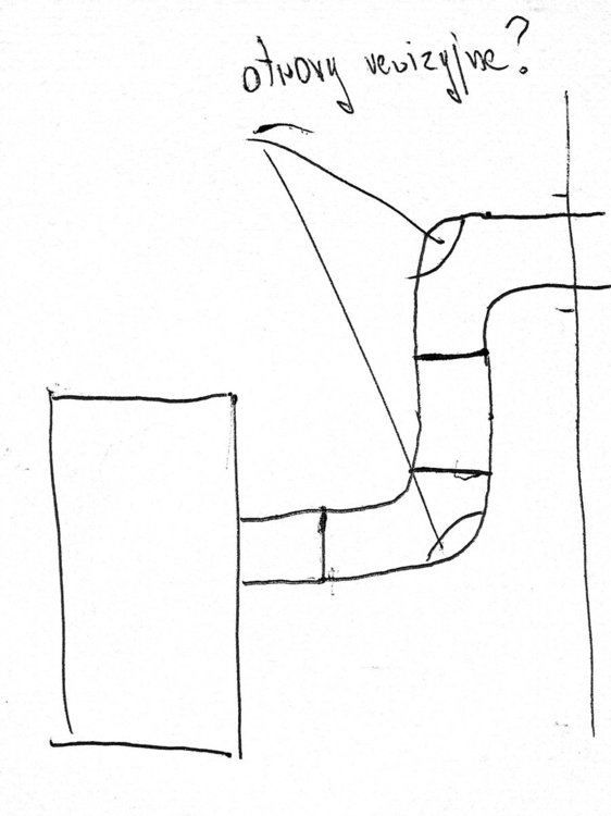

Kilka pytań dot. połączenia spalin.
Dla kotła na pellet ma znaczenie z jakiego materiału wykona się połączenie kotła z kominem tj. stali czarnej czy kwasoodpornej?
Czy zamontować obydwa kolana z otworami rewizyjnymi? W którą stronę ustawić kielichy, zgodnie czy przeciwnie z kierunkiem przepływu spalin i czy należy te połączenia czymś doszczelniać?

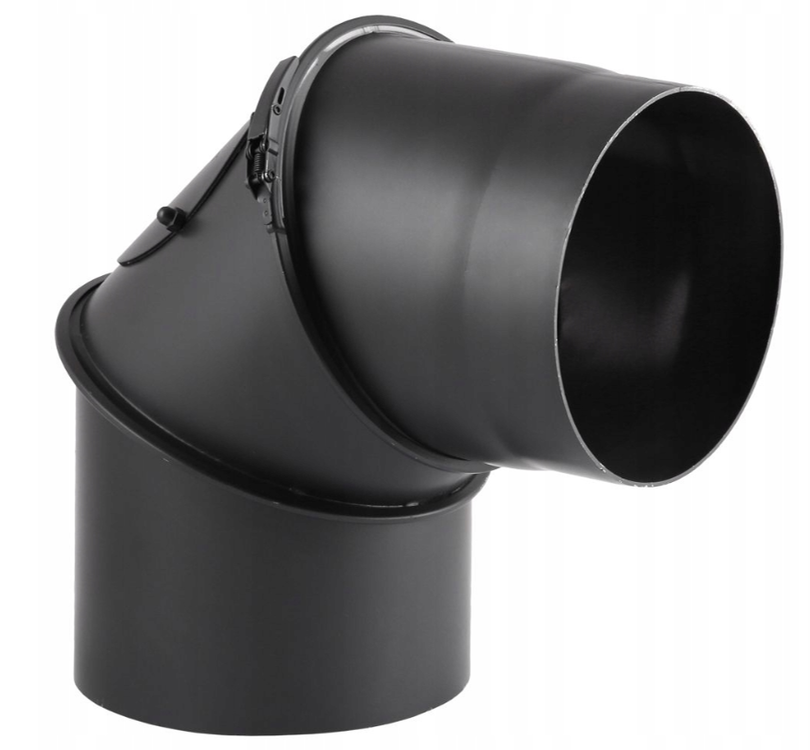

Może być czarna w kotłowni, ponieważ jest łatwo dostępna i prosta w wymianie.
Kolana skrętne nie mają kielichów, tylko "ranty" i opaski zaciskowe, więc sposób montażu dowolny.
kolana nastawne rzeczywiście mają opaski zaciskowe, tyle że trzeba je połączyć chociażby z prostym odcinkiem rury i pytanie czy doszczelniać to połączenie? Czy montować oba obydwa kolana z otworem rewizyjnym? Kolejna sprawa, nie wiecie czy są dostępne w sprzedaży kolana nastawne fi100? Najmniejszą średnicę jaką znalazłem to fi 120 :/
1106024508_2020-01-0922_22.44allegro.pl1bea4c4863d5.thumb.png.15be282824c72017188080ddf4e652ae.png
Na każdym załamaniu powinna być rewizja. U Ciebie sa dwa i pomimo, że z tej górnej dostaniesz się do pionowego odcinka za kotłem to jak potem usuniesz to, co spadnie na dół podczas czyszczenia? Dlatego wskazane obydwa z rewizją, pomimo niewielkiej odległości od kotła do komina -również po to, aby dostać się do pierwszego poziomego odcinka za kotłem.
Kolan fi 100 nie ma, ale są redukcje zwiększające fi 100/120.
Edytowane przez gmaj22

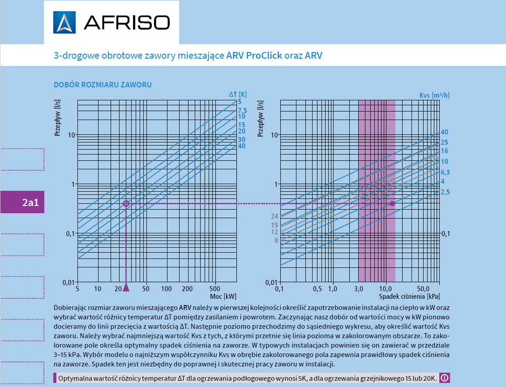

Stoję przed zakupem zaworów termostatycznych mieszających i zaworów mieszających z siłownikiem.
1. dla ochrony przed poparzeniem zawór termostatyczny zabudowany będzie za zasobnikiem,
2. zawór termostatyczny dla ograniczenia temperatury zasilającej rozdzielacz inst. grzejnikowej,
3. dwie sztuki zaworów mieszających z siłownikiem dla regulacji temp. podłogówki (dwie kondygnacje po ok .70 m2/ poniżej 500 mb rury pex 16)
Instalacja rozprowadzająca CWU do której muszę się wpiąć jest wykonana z rur zgrzewanych PP 32, tak samo jak doprowadzenie do rozdzielacza układu grzejnikowego i układów podłogówki.
Moje pytanie brzmi, jakiej średnicy i o jakim współczynniku KVS powinienem wybrać zawory termostatyczne i zawory z siłownikiem?
Przeglądając informacje, nomogramy ze strony Afriso i ichniejsze filmy instruktażowe wyszło mi że:
Dla zasobnika będzie to zawór termostatyczny KVS 1,6 lub 2,5?
Dla układu grzejników KVS 2,5?
Dla podłogówki zawór z siłownikiem KVS 2,5 lub 4?
W moim przypadku moc kotła będzie rozdzielana na 3 rozdzielacze i tym samym na 3 zawory mieszające (1 termostatyczny i 2 z siłownikiem) dlatego wydaje mi się że dobór KVS względem całkowitej mocy kotła dla każdego z obiegów jest jakby na wyrost? Dobrze myślę?
Kolejna sprawa to średnica ww. zaworów, z rozdzielacza wychodzi rura miedziana 28 mm, dalej mamy zawory 3d, pompa DN25 i z niej do instalacji  z rur PP32.
Jak zwykle,  z góry dzięki za pomoc!
tabele_doboru_ATM_AFRISO.pdf
Chcąc dobrać zaw.3D musisz znać przepływ w danym obiegu czy to podłogowym czy grzejnikowym albo alternatywnie moc tego obiegu i różnicę temp.pomiędzy powrotem a zasilaniem,zresztą jedno wynika z drugiego.Moc źródła ciepła nie ma tu nic do rzeczy
Edytowane przez Grundfos
przyjmijmy zapotrzebowanie na ciepło dla każdego obiegu na poziomie 4 kW, różnica temperatur typowa, dla podłogówki 5-7 st.C, obieg grzejnikowy 15-20 st.C
Przy kVs =1 dla grzejników, to delta P będzie ponad 10 kPa, a to już może szumieć.
Dla grzejników 6 kW i  dT=15 K dałbym kVs =1,6
Dla podłogówki 6 kW i dT=6 K dałbym minimum kVs=2,5 a najlepiej kVs=4
Trzeba pamiętać, że mieszacze tylko na "przelocie" mają pełny kVs , zaś na podmieszaniu najczęściej 0,5-0,6 x kVs
