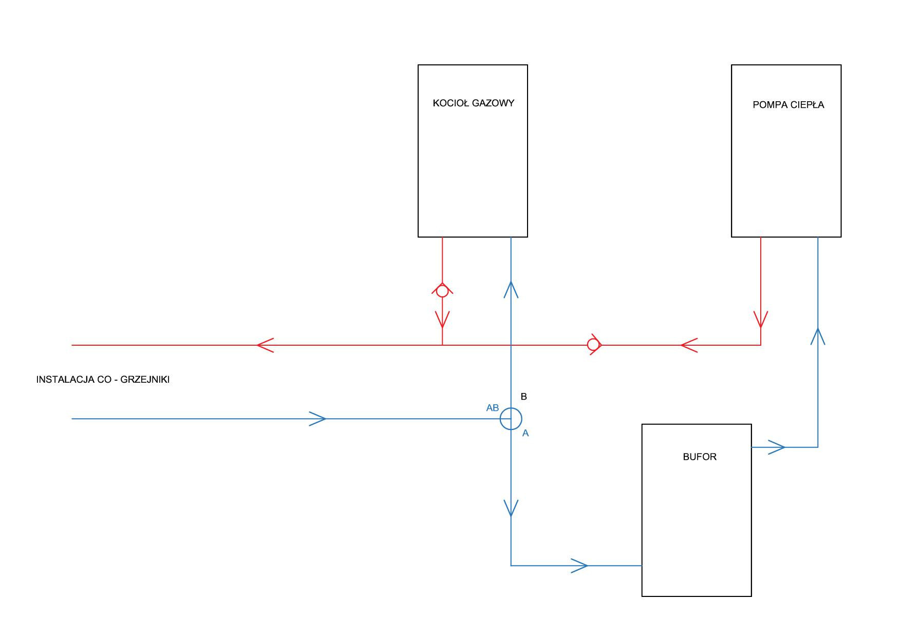

Krótkie pytanie czy przedstawiony schemat podłączenia pompy ciepła do istniejącej instalacji opartej o kocioł gazowy jest prawidłowy? Założenie jest takie że ma to być układ hybrydowy alternatywny. Czyli pompa pracuje np. do temp. +3 st. C a poniżej tej temp. ogrzewanie przejmuje kocioł gazowy. Dla temp. 3-5 stopni za oknem, kocioł gazowy zasila grzejniki temperaturą 33-35 stopni C.  Rozważam taką rozbudowę, ponieważ mam średnio 2000kWh nadwyżki z produkcji PV w skali roku. Dlatego zakładam że pompa będzie pracować przy możliwie wysokim COP a więc w temperaturach dodatnich. Grzejniki są wyposażone w głowice termostatyczne, ale 3 z nich takich głowic nie posiadają.
Rozwiązane przez cezario1
Jeżeli będzie działało albo PC albo gaz to może być tak jak na schemacie. Przy założeniu że masz mocną pompę obiegową w PC.  W domach parterowych wszystko działa natomiast w domu piętrowym może być problem z dogrzaniem piętra. W PC są stosowane pompy obiegowe PWE które modelują mocą pompy obiegowej. Przy zejściu na minimalną moc pompa może nie podnieść na piętro. W niektórych PC można ustawić ją na stały przepływ wtedy pompa obiegowa PC nie moduluje.
Jeżeli chciałbyś żeby działały obydwa urządzenia równocześnie to musisz mieć bufor podłączony jako sprzęgło.
Jeżeli zakręcisz wszystkie grzejniki oprócz tych trzech to możesz mieć niewystarczający przepływ i PC wyrzuci ci błąd przepływu wyłączając się. Zależy jaki jest przepływ na tych trzech grzejnikach.

Ok, cenna uwaga z tą pompą, ale pytanie czy w nowoczesnych kotłach gazowych nie stosuje się takich pomp? Mam Buderusa GB172i2-20. On radzi sobie z domem piętrowym bez problemu.

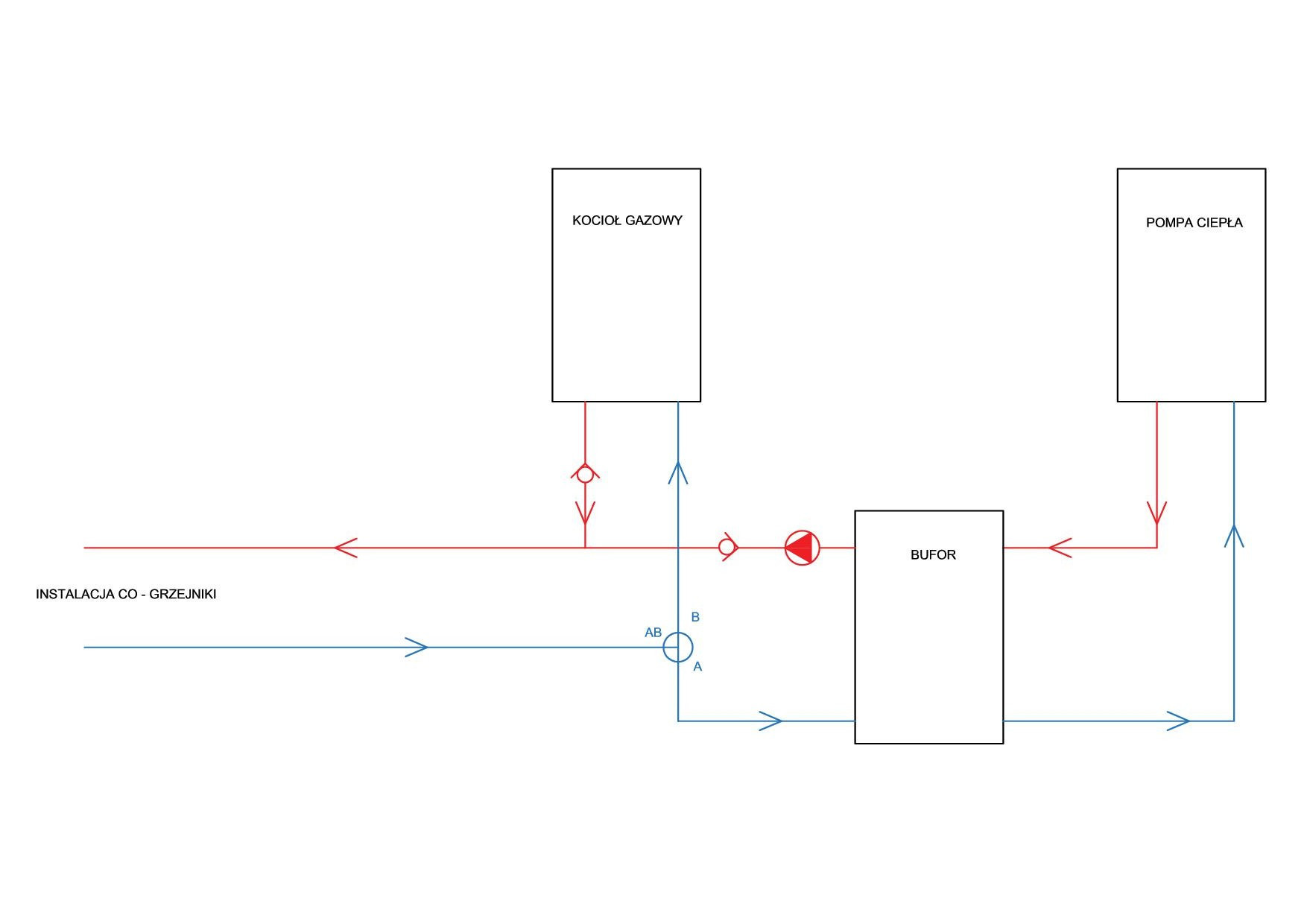

Jeśli jednak pompa z PC nie da rady, to układ z buforem jako sprzęgło + pompa po stronie wtórnej, to zrozumiałe. Natomiast chciałbym jednocześnie uniknąć podgrzewania bufora przez kocioł gazowy, czy można po prostu zmodyfikować mój schemat o sprzęgło i pompę a bufor pozostawić na powrocie do PC?
Na sprzęgle są straty z powodu mieszania wody ciepłej z zimną większe niż w wysokim buforze 200l. Lepiej odciąć bufor zwykłym zaworem kulkowym na powrocie.
Czyli kocioł gazowy działa na swojej pompie bo da radę a PC podłączamy do bufora równolegle i dajemy dodatkową pompę obiegową która się załącza  po uruchomieniu PC i wyłączeniu kotła gazowego.
Ja u siebie miałem tak że mogłem przełączać bufor  z równoległego na szeregowo zaworami kulkowymi.

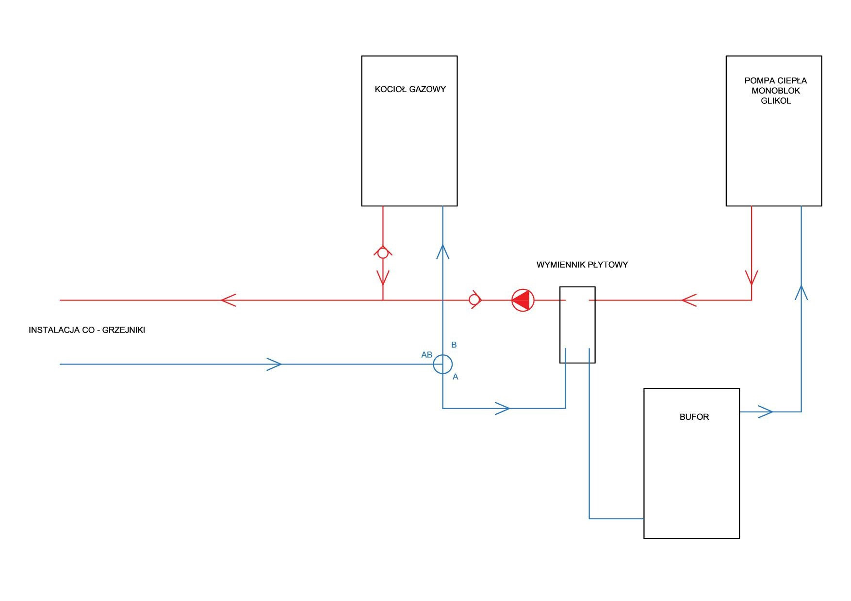

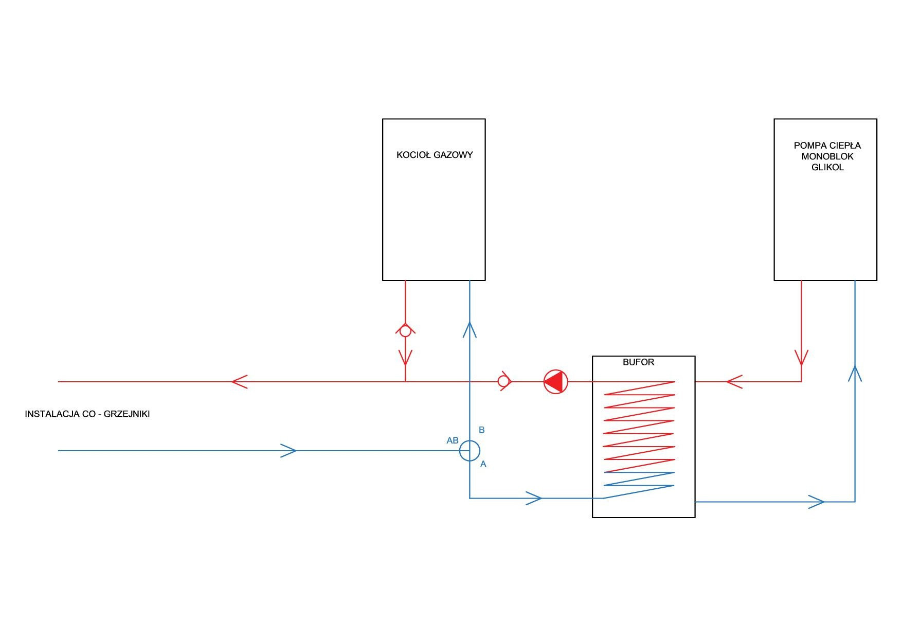

PS. Rozważałem monobloka, ale właśnie ze względu na zamarzanie ta opcja odpadła. Myślałem o krótkim obiegu na glikolu, choć jak teraz na to patrzę może byłoby to możliwe? Pytam z ciekawości.
Edytowane przez jerico
Na wymienniku są straty do tego dochodzi koszt wymiennika który musi być duży. Lepiej sobie odpuść.
Jeśli można to już lepiej zalać całą instalację glikolem.
Pozwolę zapytać jeszcze o jedno rozwiązanie, tym bardziej że wiemy że R32 będzie wypierany przez R290 a więc właśnie kierunek monoblok. To może należy użyć dużego wymiennika płytowego?
Na wymienniku musisz podnieś temp o 3-5 st a 5st to 10% większe zużycie energii. Sam sobie przelicz czy warto. Zależy jaka cena za założenie splita. Jak masz prąd za darmo to nie ma problemu będzie działało.
Ja mam taki wymiennik założony do kotła na drewno https://allegro.pl/oferta/wymiennik-ciepla-50-plytowy-110-kw-1-sanitline-wymiennik-plytowy-do-co-pl-14634999877  5st różnicy między temperaturami na glikolu będziesz miał.
Można na wyłączonym monobloku wymusić dowolny, niewielki przepływ wody z instalacji i zrobić zabezpieczenie w razie zaniku zasilania. Jestem przekonany że PC będzie pracować znacznie dłużej niż zakładasz, koszty darmowej energii zrobią swoje.
