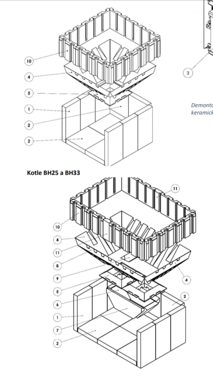

Wątpię że masz. bo np. tak wygląda palnik kotła HG certyfikowanego na 40% na Bafa, Włochy itd lub na 30% na ED. Może z weglem jest łatwiej, przynajmniej powinno. Jednak VIADRUS ma przez zasyp, ruszt i dysze w palniku i ledwo się wyrabia w 5 klasie na nominalnej, choc raczej nie jest typowy dolniak. Czemu żaden producent nie wpadł na pomysł by certyfikowac i reklamować się - u nas bufor musi być 2 razy mniejszy albo wcale. Tak zrobili ci co zmajstrowali to poniżej. Screenshot_2019-12-19-16-14-37.thumb.png.a8613b2db8b37737fb3e3bd85f5565ae.png
Ta konstrukcja ma za zadanie wpuszczać większość powietrza przed wejście do palnika z każdej strony.
Wtedy są mniejsze szanse na rozpalenie całego zasypu niż w tradycyjnym podawaniu powietrza przez drzwiczki zasypowe.
Tak
