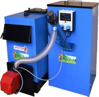

I tu jest się zaczyna, pieniążki;-) Chcieliśmy założyć na początku piec na ekogroszek od znajomego producenta Kotstal , później od tego samego na pellet ale jak kolega go zamontował w swoim nowym domu to włączał się kilkanaście razy na dobę i postanowił dostawić zbiornik buforowy. Mamy też możliwość podłączenia pieca gazowego tylko pytanie jakie będą rachunki. Piec na pellet tego producenta to koszt ponad 8 tyś i do tego przeróbka kotłowni. Z tego co kolega Eliks pisał na forum muratora mieszkamy niedaleko siebie, może udziela jakiś porad,wskazówek czy może doradza oczywiście po oględzinach domu?

Dwupaliwowy to ten z końcówką Pel, wówczas wyjściowo jest to kocioł na pellet, ale można po demontażu rury pelletowej oraz kryzy separującej zejść do ekogroszku
Kwestia budżetu i tego czym chcemy palić, ten model jest na dwa paliwa więc zawsze mamy wybór.. Przy cenie 700zł za tonę ja bym został przy pellecie.
