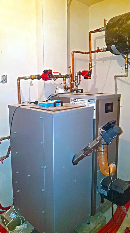

Witam mam dylemat wyboru kotła na pellet wybrałem te, które spalają wszystkie klasy pelletu i mają dobre opinie w rakningach kotłów. Mam dwa typy:
1. Rakoczy Cortina Pellet 14kW
2. Kostrzewa EEI Compact 12kW (Twin Bio Luxury)
Proszę o porade chyba, że są lepsze typowania. Z góry dziękuje za odpowiedź

Do 13k moim zdaniem są dużo lepsze kotły. Np. Slimko, Pellux czy budżetowe Ferroli. Wszystko zależy czego od kotła oczekujesz.
Głównie, żeby był dobrej konstrukcji i sprawdzony na rynku no i żeby szło palić pelletem każdej klasy.
Pellet "każdej klasy" to miecz obusieczny. Generalnie pellet klasy A1 i A2 spali większość palników z samoczyszczeniem. Poniżej klasy A2 bym nie schodził bo to szkoda kotła, jaki by nie był.
Jam mam kocioł MPM Bio-Pell z palnikiem KIPI który ma super konstrukcję z wymiennikiem pionowym.
Kocioł jest bardzo oszczędny i solidnie wykonany oczywiście jeśli chodzi o wnętrze.
Szukałem kotła zgazowującego lecz ostatecznie wybrałem kocioł pelletowy i nie żałuje wyboru. Polecam.

Wybierając kocioł nie sugerowałem się żadnymi opiniami czy rankingami. Znam się trochę na kotłach i szukałem kotła oszczędnego z dobrym wymiennikiem i sprawdzonym palnikiem. Wszystko to znalazłem w Bio-Pellu który zauroczył mnie potężnym wymiennikiem czyli najważniejszą częścią dobrego kotła. Dodatkowo palnik KIPI to majstersztyk, którego awaria to raczej Twój pech.

@Piotrek20Tg poszukaj postów kolegi Tomek0407. Ma Lumo BioMax z palnikiem Kipi. Pionowy wymiennik, wziernik do sprawdzania płomienia, niski, ale za to długi. Tylko jak TERAZ sprawdziłem cenę w internecie, to... Coś koło 12.500 za cały komplet.

Lumo BioMax - długi jak lokomotywa, MPM ma 19kW więc bez bufora też ciężko - z resztą jak każdy Kipi.
Do tego ciężka pokrywa nad płomieniówkami i upierdliwe czyszczenie (raz do roku) - więc dla starego dziadka odpada, jak człek młody to mu różnicy nie robi.

Dalej mam misz masz w głowie. A który jest najlatwiejszy w czyszczeniu mam na mysli wymiennik? W Rakoczym jest raczka do poruszania i nawet nie ma potrzeby gaszenia. Niby piec Slimko byłby ok ale tam dosc często trzeba wymiennik czyścic.
Kocioł pelletowy czyści się bardzo rzadko ze względu na czyste i ekologiczne paliwo. Radzę nie żałować kasy i kupić certyfikowany pellet wtedy czyszczenia będzie mniej. Najlepszy jest wymiennik pionowy ze względu na lepszy odbiór ciepła (efektywniejsze zawirowywacze) oraz wolniejsze zanieczyszczanie ścianek z szufladką na popiół.
Rozumiem i dziękuje za odpowiedz. A Rakoczy Cortina ma wymiennik pionowy? Bo nigdzie nie widze takiej informacji.
Chyba zdecyduje sie na kocioł Biawar Pellux 100 lub 200 bo ma mały bufor. Co Panowie na to jakies opinie?
