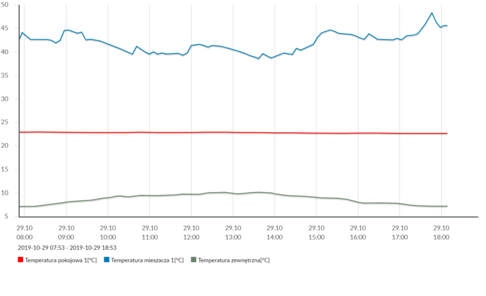

Zastanawia mnie jeszcze tylko czemu jak po 13:00 wyszedł poza histerezę panelu pokojowego na 22.88 to stopniowo spadał i od 14:30 trzyma 22.7

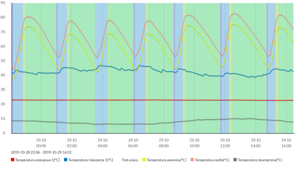

Nie bardzo rozumiem co masz na mysli. Daj wykres z tego czasu bez temp kotla, powrotu i trybu pracy. Bedzie widac dokladniej
Niestety nie za wiele widać, więc temperaturę w pomieszczeniu opiszę. Od rana przez większość czasu temperatura w pomieszczeniu 22.88 z chwilowym wzrostem do 22.95. O 14:00 22.81,  14:50 22.75, 15:13 22.73, 15:37 22.70, 16:06 22.75 i od 16:50 22.69

Ale to jest calkiem ok. 0,26° roznicy. Nie ma mozliwosci utrzymania idealnie prostej linii. Wpadnie ci kilka osob na impreze do domu i temperatura juz wzrasta o 0,5° :) Powaznie.
Tak też przypuszczałem, ale wolałem dopytać. Teraz zacznę testy z histerezą. Zobaczę co z tego wyjdzie.

Wrzucam wykres z pracy kotła od wczoraj od 22:00 do dzisiaj do 16:00.
CTFPNB0P32D9K10DG0280_2019-10-28 22_06_2019-10-29 16_31.csv 10 kB · 5 pobrań
To powiedzcie ile w ciągu tych 18 godzin kocioł pracował a ile godzin był w postoju.
Dobrze rozumiem,ze było siedem rozpaleń i siedem postojów?
Zielone pole- postój palnika, niebieskie - praca. Czyli dobrze myślisz :-):-)

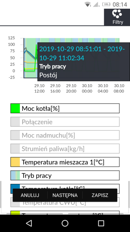

Ale ile godzin palnik pracował a ile godzin był w postoju to mnie z tych podziałek już trudno odczytać.Chyba,że w tym Econecie jest gdzie indziej ta informacja.
Jak najedziesz myszką albo klikniesz palcem na telefonie w pole albo parametr jaki Cię interesuje, masz pełne info (konkretna godzina z dokładnością co do sekundy, albo dokładna wartość parametru)

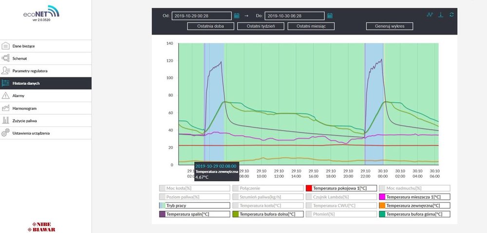

Zauwazyliscie na wykresie Kolegi @Palaris ze w nocy postoje sa krotsze a w dzien dluzsze? Logiczne bo w nocy jest chlodniej a w dzien cieplej i pogodowka daje odpowiednio wyzsza i nizsza temp. I teraz wbijcie sobie harmonogram obnizenia nocnego. Calkowicie nielogiczne, ze mniej grzejemy wtedy kiedy jest zimniej. Dlatego stala temperatura cala dobe przy plynnej dystrybucji przez mieszacz daje stabilna prace kotla.
Do tego regulacja proporcjonalna od sterownika przezuca na obieg tzw. uzyski bytowe.

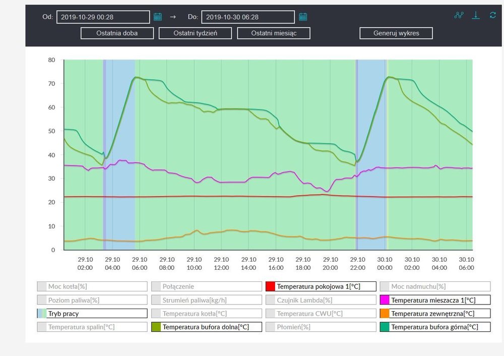

Wykres z ostatnich 30 godz, Moja Frau wczoraj robila jakies gotowania, jakies sloiki itd. Mam niewielka powierzchnie to w calym kwadracie zrobilo sie cieplej i widac linie mieszacza jakj reaguje. Czyli obniza temp na obiegu. od godz. ok 17. Druga rzecz jaka zauwazycie na wykresie to temp bufora. Mam tam wpieta grzalke z PV. I praktycznie od 8 ej do 14 mialem grzanie za free. A bufor mam niewielki bo tylko 300L.
Tu widac lepiej
No,no, ten bufor z grzałkami od PV u Ciebie robi robotę :) Żona gotująca słoiki też :)

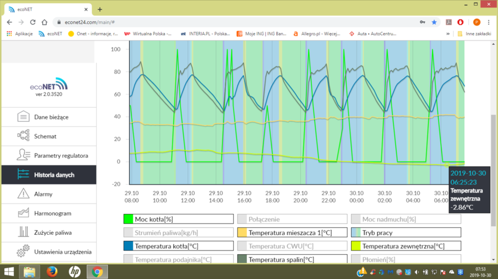

A u mnie dzisiaj -3 stopnie nad ranem...Pogodówka puściła na grzejniki 40 stopni

@g69, tak wygląda przykładowy  zrzut z telefonu, z okresem czasowym  który Cię interesował. Trochę mniej przejrzyste niż na kompie, ale wszystko można podejrzeć
Edytowane przez Benton661
A robi np.podsumowanie dobowe?Pokaże,że np.w ciągu ostatniej doby palnik pracował 8 godzin a reszta to postój.
Musisz niestety sam popatrzyć na wykres i policzyć, na wykresie wszystko jest.
