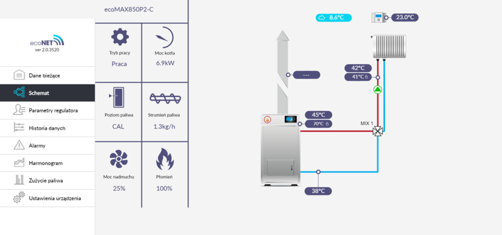

Od niespełna tygodnia jestem posiadaczem kotła pelletowego SKP Bio 16kW firmy Krzaczek, z palnikiem KIPI Rotary i sterownikiem ecomax850P2-C. Kocioł zamontowano w domu z lat 80 ubiegłego wieku, o ogrzewanej powierzchni pomieszczeń około 130 m2, z 5 cm ociepleniem ścian styropianem. W jednym obiegu grzejniki oraz jakieś 4 m2 podłogówki z zaworem rtl. W instalacji zawór 4d z siłownikiem, za nim pompa. Obieg kotła grawitacyjny na rurach 5/4". Poniżej mocno uproszczony schemat, pomijam w nim wszelkie zawory odcinające i zawór zwrotny za pompą oraz zbiornik wyrównawczy puszczony jako pierwsza odnoga bezpośrednio od kotła.
A teraz chciałbym przedstawić swój problem i poprosić o pomoc. Kocioł pracuje w trybie fuzzy logic ze sterowanie pogodowym i panelem pokojowym regulującym temperaturę zadaną mieszacza. Niestety nie potrafię dobrać krzywej grzewczej tak aby system osiągał zadaną temperaturę w pomieszczeniu. Panel ecoSter touch umieszczony w pokoju na parterze z grzejnikami bez głowic termostatycznych. Zadana temperatura dla pomieszczenia 23,5 oC, histereza 0,2, ani razu jednak w pomieszczeniu nie było więcej jak 22,9 stopnia. W kotle włączona ochrona powrotu ustawiona na 45 stopni z histerezą 2. Krzywa kotła 2,2 przesunięcie równoległe 10 stopni, współczynnik temperatury pokojowej 50. Krzywa mieszacza 1,6 przesuniecie równoległe 10 stopni, współczynnik temperatury pokojowej 50. Przy tych parametrach i temperaturze zewnętrznej 9,6 stopnia, temperatura zadana kotła to 64 stopnie, obiegu 54 stopnie. Czy moglibyście podpowiedzieć jak te parametry ogarnąć? Jakąś metodologię ustawiania bądź proponowane nastawy. Oczywiście jeżeli widzicie jakiś inny błąd również proszę o informację. Z góry dziękuję za pomoc.

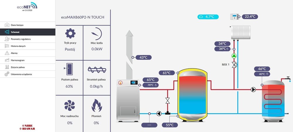

Jaka pojemnosc wodna ma ten twoj kociol? Masz econeta? Jezeli nie polecam. Pomysl kiedys nad wstawieniem bufora. Kotly w PL roznie sobie radza z praca na modulacji. przy buforze chodzi zawsze na 100% i masz w doopie ze tak powiem ochrony powrotow itd. A Plum to swietne sterowanie. Trzeba to tylko ogarnac.

5 minut temu, Palaris napisał:
Mam econeta, bez tego było by ciężko.
No to wrzuc screena z ukladu zobaczymy co tam sie dzieje :) Masz porownanie ponizej jak u mnie chodza temp. Kociol ma tylko za zadanie doladowac bufor i nic wiecej. Obieg jest sterowany podobnie jak u ciebie, pogodowo i pokojowo.
CWU na tą chwilę daje radę z paneli solarnych, więc jego podgrzewanie powinno się zdarzać raczej sporadycznie.
Proszę bardzo. Piec był odłączony przez ecoster i dopiero się rozpalił dlatego taka nistka temperatura kot ła.
Cieplo tam u ciebie :) u nas juz prawie mroz. Ja mam krzywa grzewcza 1.0 i zobacz co idzie na grzejniki.  Dobrze by bylo podejrzewam w tym ukladzie nie odlaczac kotla od sterownika. Aha i od sterownika nie odlaczaj tez pompy. Bo uklad stanie sie niestabilny.
Niż Jarosław jeszcze mocno w zachodnią Lubelszczyznę nie uderzył ;) Na tą chwilę ustawiłem krzywą mieszacza na 1.4, przesunięcie równoległe 0, współczynnik temperatury 50 i histerezę 0,1. Kocioł na 70, histereza 15. Zastanawiam się czy przy tak dużej histerezie zostawiać w ogóle tryb Nadzoru, czy od razu pozwolić mu i się wygasić.
