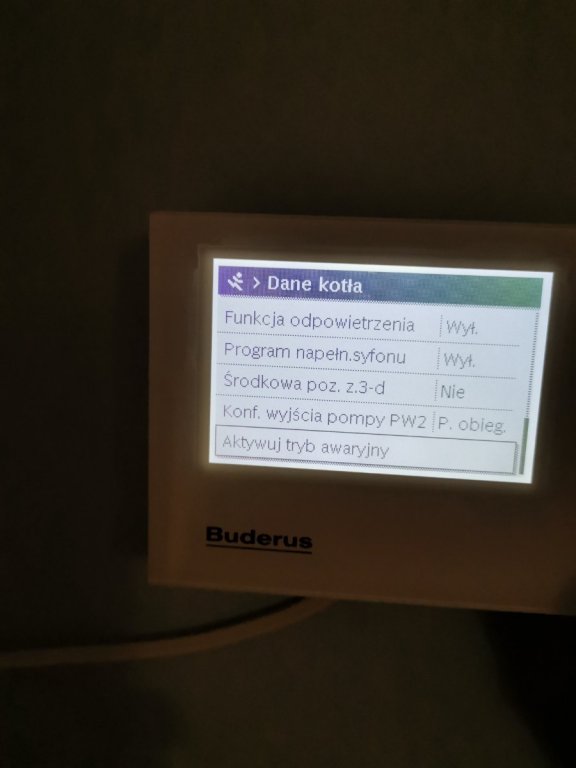

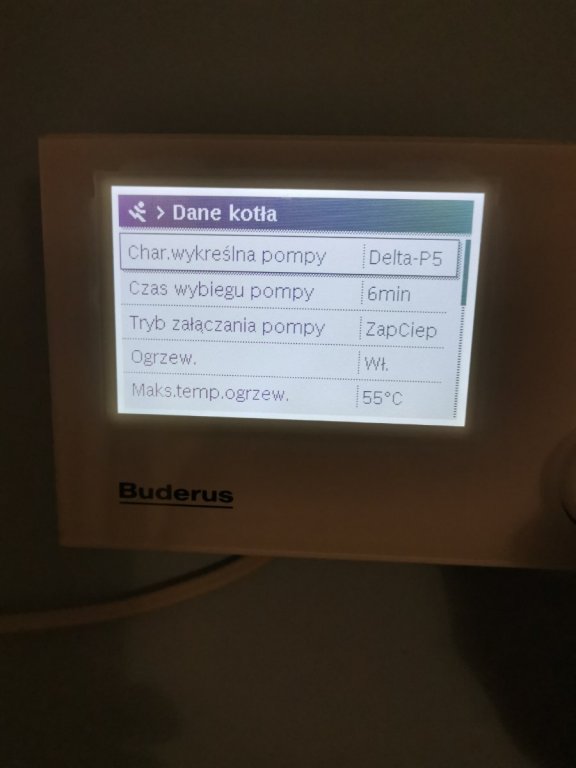

Mam podobne problemy i próbuję ratować się ustawieniami Int.czasu (blok.cyklu) i Int.temp. (blok.cyklu).
Dodatkowo zmniejszyłem próg trybu letniego do 12 stopni.
Zwiększyłem czas do 30 ale nie wiem czy ruszać różnice temp zadanej i rzeczywistej. Nie wiem jak to wpytwa na żywotność podzespołów. Rozmawiałem z serwisantem i niby piec schodzi w moim przypadku nawet do 11 % ale pokazuje 17. Coś nie chce mi się wierzyć. Po prostu mamy za duże piece i musimy z tym rzyć i czekać na przymrozki.
Jak zwiększę temp bloku cyklu to nie będzie tak że będą duże skoki temp w pomieszczeniu..? Jak to wygląda u ciebie?
O żywotność bym się tu nie obawiał - o ile tylko skutkiem będzie redukcja taktowania, to kotłowi może to tylko służyć. Jeżeli chodzi o skoki temp., to jedyną opcją jest ustawić i sprawdzić w praktyce.

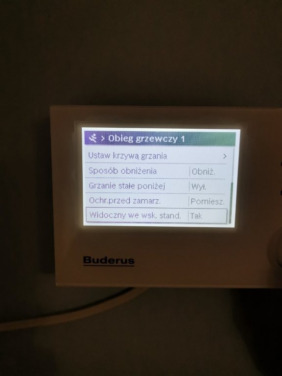

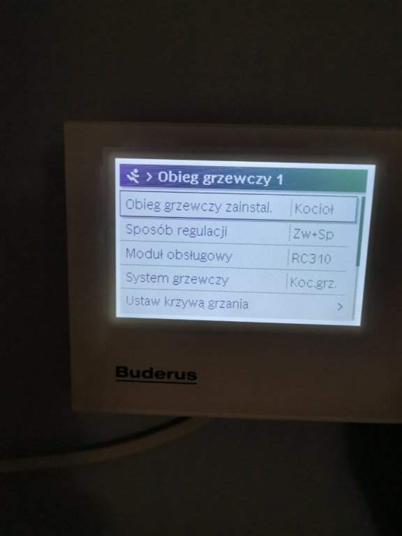

W tym miejscu polecam zakładkę Diagnoza - i porównanie wartości zadanych z rzeczywistymi i jak się to przekłada na pracę kotła - można zorientować się jak działają algorytmy sterowania. Jedna uwaga - wartości zadane nie zmieniają się od razu po ich modyfikacji w zakładce obiegu grzewczego!!! Także niestety nie można zmienić nastaw i od razu zaobserwować efekt, trzeba chwilę poczekać - nie mierzyłem jak długo, myślę, że poniżej 3 minut.
Osobiście po przemyśleniu sprawy odpuściłem jednak modyfikację int.temp. Zmodyfikowałem za to punkt początkowy krzywej - miałem ustawiony przez instalatora na 35 stopni (końcowy 50 - mam mocno przewymiarowane grzejniki) - zmieniłem na 24 stopnie i jest już dużo lepiej.
Wieczorem poeksperymentuję jeszcze i spróbuję podnieść wpływ temp. pomieszczenia na 4 lub 5K, ew. ustawię jeszcze korektę temp - sterownik w przedpokoju, temp. niższe o 1-2 stopnie niż w pokojach.
Jeżeli wszystko zawiedzie to rozważam sterowanie po temp. pomieszczenia, za to z ręcznie ograniczoną temperaturą zasilania np. do 40 stopni.

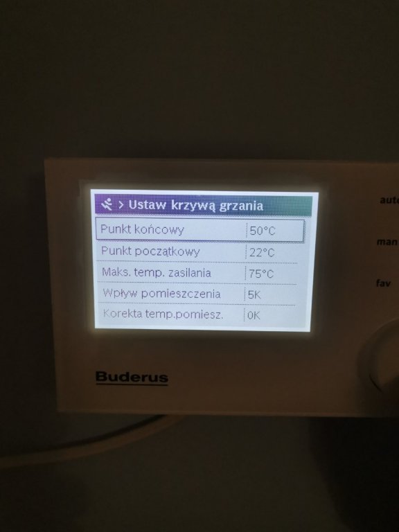

Daj znać jak wygląda twoja krzywa (punkt początkowy/końcowy), jak masz ustawiony wpływ pomieszczenia i co ogrzewasz (dom, mieszkanie, powierzchnia, docieplenie). 30KW to już całkiem sporo. Właśnie dlatego u siebie zdecydowałem się na kocioł 1f+zasobnik, a i tak jak widać nie jest idealnie.
Jak dobrze pamiętam to krzywa jest od 31/56 na piecu mam ustawione 56.mam domek poniemiecki. Ocieplenie ścian 10cm, a teraz kończę ocieplać strych 25cm wełny. Powierzchnia 135m2 plus strych ok20m2.

Spróbuj obniżyć punkt początkowy. Ekspert ze mnie żaden, ale widzę to tak, że przy sterowaniu za pomocą krzywej kocioł dąży do utrzymania zadanej temperatury wody w obiegu grzewczym, a temperaturę pomieszczenia wykorzystuje tylko do korygowania krzywej.
Przy grzejnikach wartość korekty obliczana jest w następujący sposób: delta T (wewn.) x 3 x wpływ pomieszczenia (domyślnie 3K).
Czyli na moim przykładzie - punkt początkowy krzywej (przy T zew. 20*C) 24*C punkt końcowy (przy T zew. -20*C) 50 stopni. Przy 5*C na dworze daje to temperaturę zasilania ok 30*C.
Przy przekroczeniu temp. wew. o 1 stopień, krzywa jest korygowana w dół o 9 stopni, czyli na jakieś 21*C.

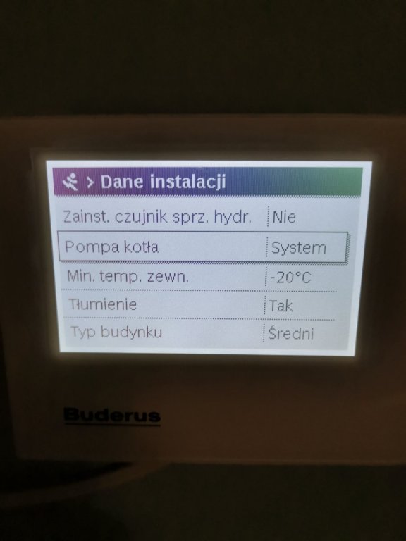

A jaki typ budynku ustawić?

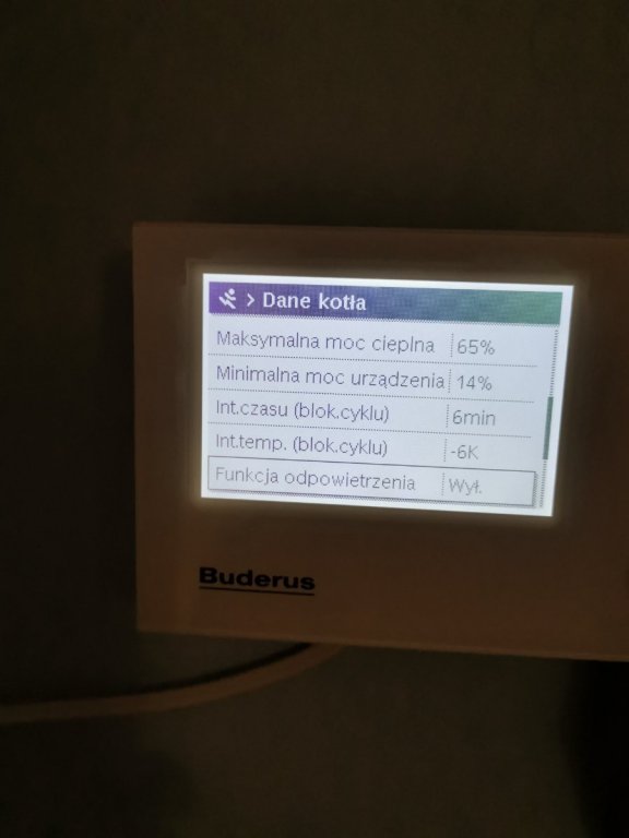

I w Int.temp.(bkok cyklu) ma być liczba na - bo teraz się patrzę i jest - 6

Minimalne obciążenie cieplne dla twojego kotła to 5,1 kW,  czyli dokładnie 17% mocy maksymalnej. Niżej nie zejdziesz. U mnie jest min. 2,1kW na 15kW znamionowego, czyli jakieś 14%, ale i to tylko przy wyższych temperaturach zasilania/powrotu.
Int.temp.(blok cyklu) nie modyfikowałem, więc nie mam tu doświadczenia - 6 to wartość domyślna.
Typ budynku ma wpływ tylko na tłumienie temp. zew. Możesz ustawić średni.

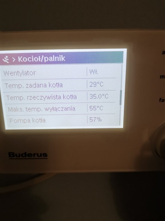

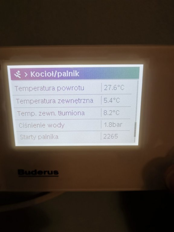

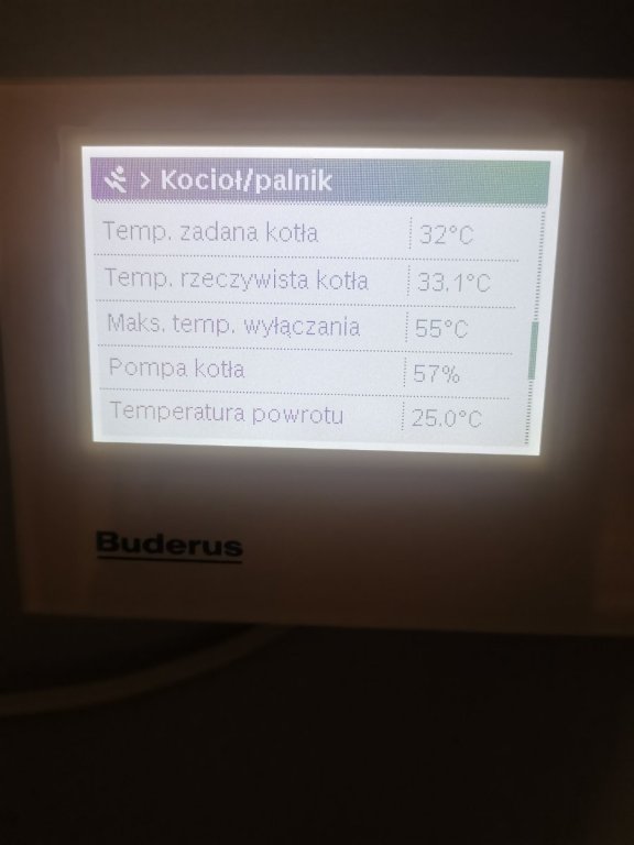

Jak piec sie uruchomi to wyślę jeszcze wartości monitorowane w diagnostyce
Tutaj jak piec wystartował, pompa ciągle chodzi
I po 10min się wył i pompa dalej chodzi z mocą 56-57%
Edytowane przez pudz1988
Koniecznie dodaj też temperaturę zadaną, aktualną i tłumioną zewnętrzną.
Edytowane przez KFF
poprawka

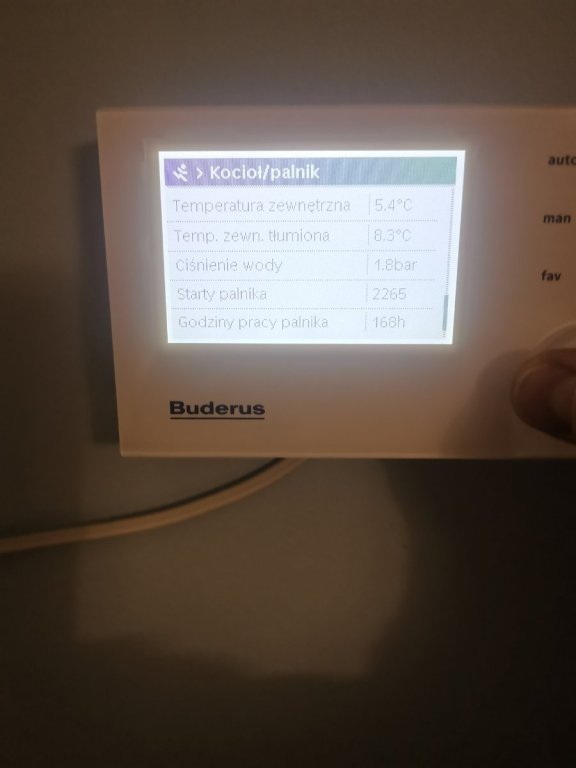

Zadana w pomieszczeniu 21.5 rzeczywista 21.6
Na dworze 5.5 tłumiona 8
Ale dziwne jest to że nie czuje temp na grzejnikach ale może być to przez niska temp zadana na zasilaniu

Wysoka temp. zadana to pewnie kwestia wpływu pomieszczenia ustawionego na 5K. Zgodnie ze wzorem na każdy stopień różnicy zmienia podbija temp zasilania o 15 stopni - np. kiedy musi dogrzać np. z 20,5 do 21,5.
