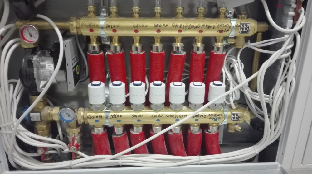

Po pierwszym sezonie grzewczym zastanawiam się nad możliwością modernizacji układu ogrzewania, w ten sposób aby to czujnik pogodowy zawiadywał temp na kotle oraz w OP.
Mój układ składa się z 2-óch rozdzielaczy po  7 sekcji, 150m2 podłogówki + wpięta drabinka w łazience ( nie w rozdzielacz)
Czy oprócz zmiany zaworu 3d na taki który jest sterowany siłownikiem + oczywiście podłączenie czujnika zewnętrznego coś jeszcze należy wymienić/dołożyć ?
kocioł to Beretta EXCLUSIVE GREEN 25 R.S.I.

trochę tego jest .... najdroższa sprawa to 2x zawór 3d z siłownikiem
co do sprzęgła, w praktyce na jednym rozdzielaczu pracują zazwyczaj 4- sekcje na drugim z kolei 3-4, a zatem nawet gdyby przyjąć max przypływy czyli 2l/min (raczej 1,5l)  to 8*2*60min=960l, natomiast pompa w kotle ma max 1100l/h.
Pytanie, czy w Twojej opinii sprzęgło jest w tej sytuacji faktycznie niezbędne ?
Idąc tym tokiem rozumowania że pompa kotłowa wydoli to nic nie potrzebujesz ani sprzęgła ani zaworów 3D.Jednak gdybyś chciał mieć dwa obiegi grzewcze sterowane niezależnie to wtedy musi być sprzęgło 2x3D 2pompy i moduły sterowania od tego śmiesznego kotła o ile takowe ma .Kol.Sambor zasugerował sprzęgło bo niby miało być  14 obiegów a tu nagle się zrobiło 7-8 Było kupić Termeta Golda zrobić uprzednio projekty OZC i CO i to poszłoby bezpośrednio z kotła bez żadnych tam mieszaczy czy siłowników które sterują podłogą ON/OFF

tak wyszło w praktyce, dom parterowy więc jeśli jest dogrzany dość duży korytarz, czy salon to ciepło rozchodzi się również  do innych mniejszych pomieszczeń, gdzie dłużej jest utrzymywana zadana temp. i ogrzewanie włącza się znacznie rzadziej

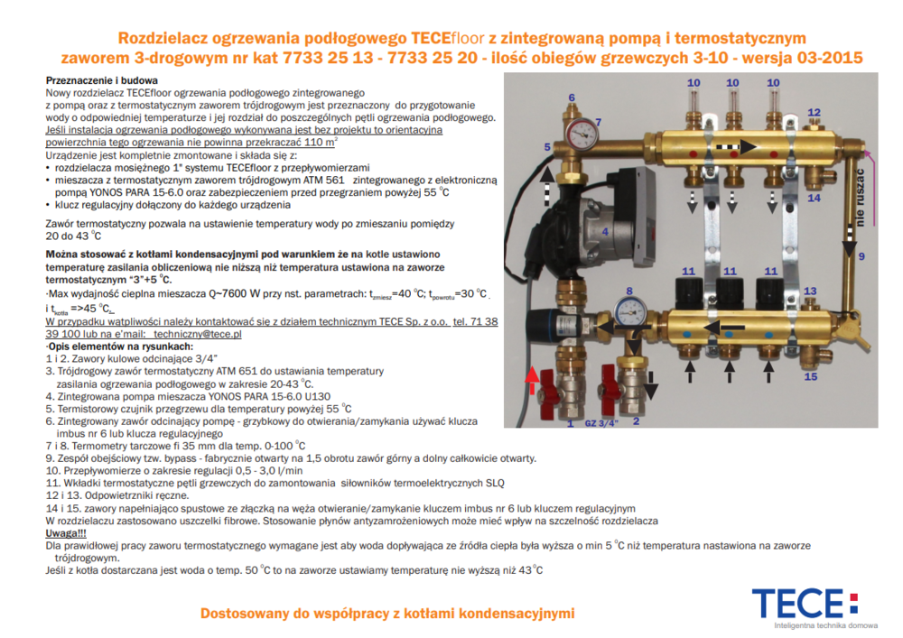

Czy mogłoby zadziałać takie rozwiązanie, że ustawiłbym na zaworze 3d maks, temp tj. 43st C a następnie czujnik pogodowy podawałby do instalacji wodę wg krzywej grzewczej - tym samym nie przekraczając nigdy tej ograniczonej zaworem ?
Mowa o krzywej zaworu? Zależy na co pozwala sterownik zaworu. Niektóre posiadają ograniczenie temp. maksymalnej za zaworem, niektóre zaś ograniczenie maksymalnego otwarcia.
mój zawór 3d to ATM 561, który jest niestety regulowany ręcznie i nie można do niego założyć siłownika który byłby sterowany za pomocą sterownika.
Tak, rzeczywiście - nie spojrzałem na wcześniejsze posty.
czyli jeśli skręcę ten zawór na max tj na owe 43 stC wówczas efekt będzie taki jakby go w ogóle nie było w instalacji ? Ponieważ woda dopływająca i tak będzie miała niższą temp, tym samym nie będzie miał czego zmieszać ?
no wtedy ten zawór 3d będzie działał jedynie jako zabezpieczenie podłogówki (tak jakby go nie było) a tak naprawde sterownik pogodowy będzie ustalał temp zasilania.
