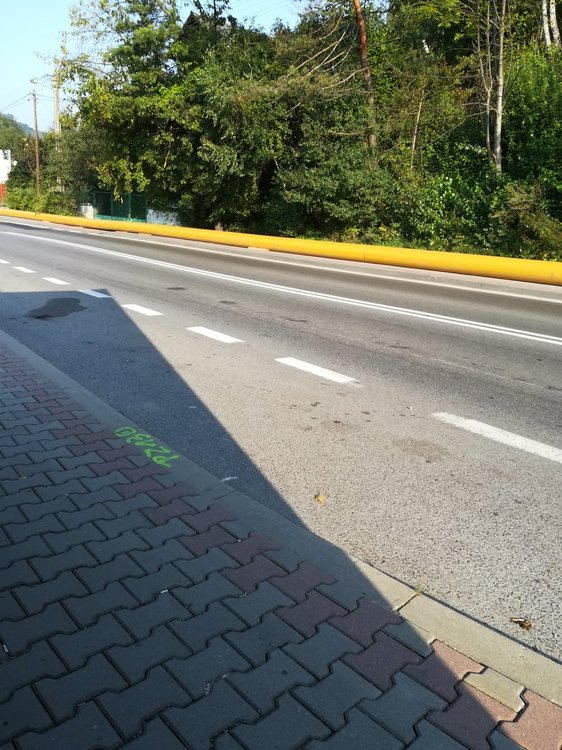

Wygląda że trzeba powoli zacząć myśleć o gazie bo w okolicy coś zaczyna się dziać.
