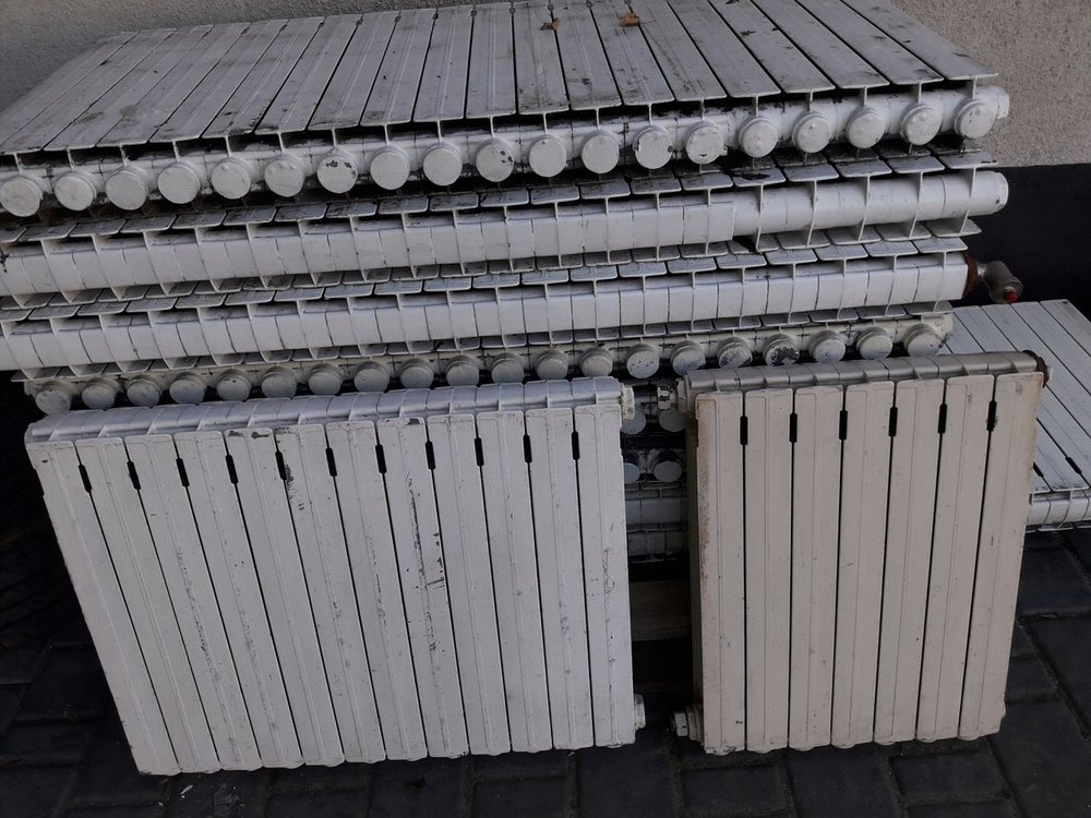

Dziękuje za odpowiedzi jeszcze jedno pytanie znajomy powiedział mi, ze w nowych instalacjach grzanie gazem jest opłacalne bo jest mało wody w systemie, a u mnie z racji starych kaloryferów i rur jest jej bardzo dużo i będzie się bardzo długo nagrzewać.... no faktycznie jest jej zdecydowanie więcej.... Kaloryfery mam takie jak dodałam fotkę

Zastanawiam się nad kupnem nowego kotła zasypowego, ale cześć osób doradza mi kocioł kondensacyjny gazowy z zasobnikiem + dogrzewanie piecem zasypowym czasem przy niskich temperaturach. Byłoby marzeniem nie musieć czy czas bawić się w dokładanie do pieca i mieszkanie w piwnicy (stary piec, często dokładam i często czyszczę). Dom ma 70m2 parteru, 70m2 niskiego parteru (częściowo podpiwniczony), 70m2 poddasza. Zbudowany z bala, na to wełna drewniana i szalunek z desek. Poddasze ocieplone Ursa platinum. W zimie w domu mam około 20-25 stopni (na poddaszu ok. 20, ale tam są wyłącznie sypialnie i wole chłodniej) schodzi około 2.5 tony węgla (od października czasem do kwietnia) i trochę drzewa(rozpalanie, przepalanie). Na piecu zwykle 40-60 stopni (ciężko go rozhulać). Piec ma pompkę oraz takie naczynie (nie znam się na tym). Grzejniki aluminiowe stare (takie grube szare, 5 sztuk na parterze, 2 w piwnicy), na poddaszu i w piwnicy 2 nowe, rurki dość grube, stalowe (??), w podpiwniczeniu idą na zew. ścian (maja za zadanie ogrzewać 1 pomieszczenie). Woda grzana bojlerem gazowym, koszt z kuchenka gazowa około 120-150zl miesięcznie, 2 osoby. 1. Jaki piec gazowy o jakiej mocy polecilibyście? 2. Czy to się w ogóle opłaca finansowo? 3. Połączenie gazu i węgla? Uda się? 4. Mniej więcej jaki koszt ogrzania takiego domu gazem? 5. Jaki jest koszt podłączenia pieca do instalacji? oczywiście koszty orientacyjne. Nie mam o nich zielonego pojęcia. Jak pytam znajomych o koszty gazu to słyszę ze mega tanio a inni płaca nawet 800zl miesięcznie....
