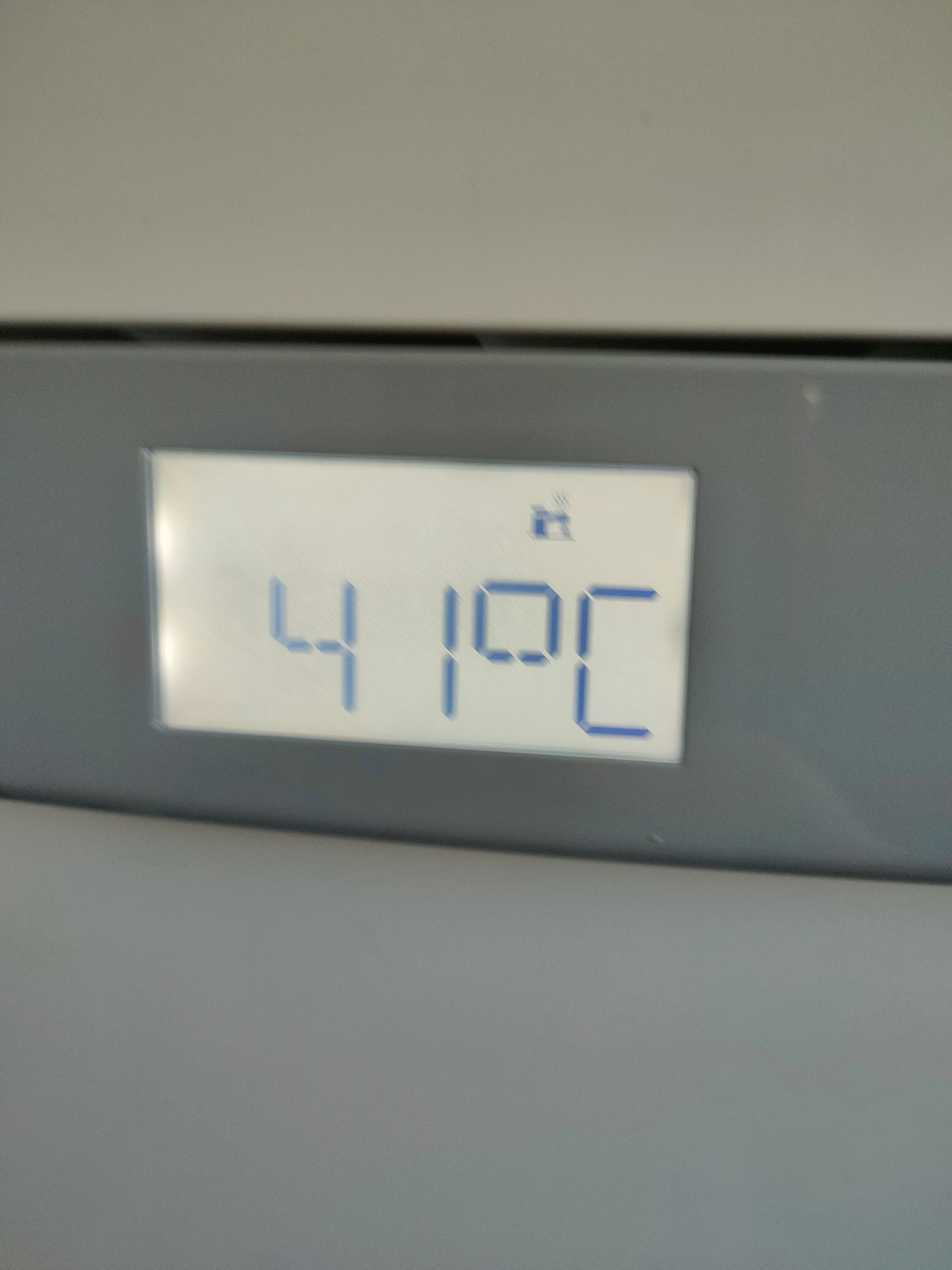

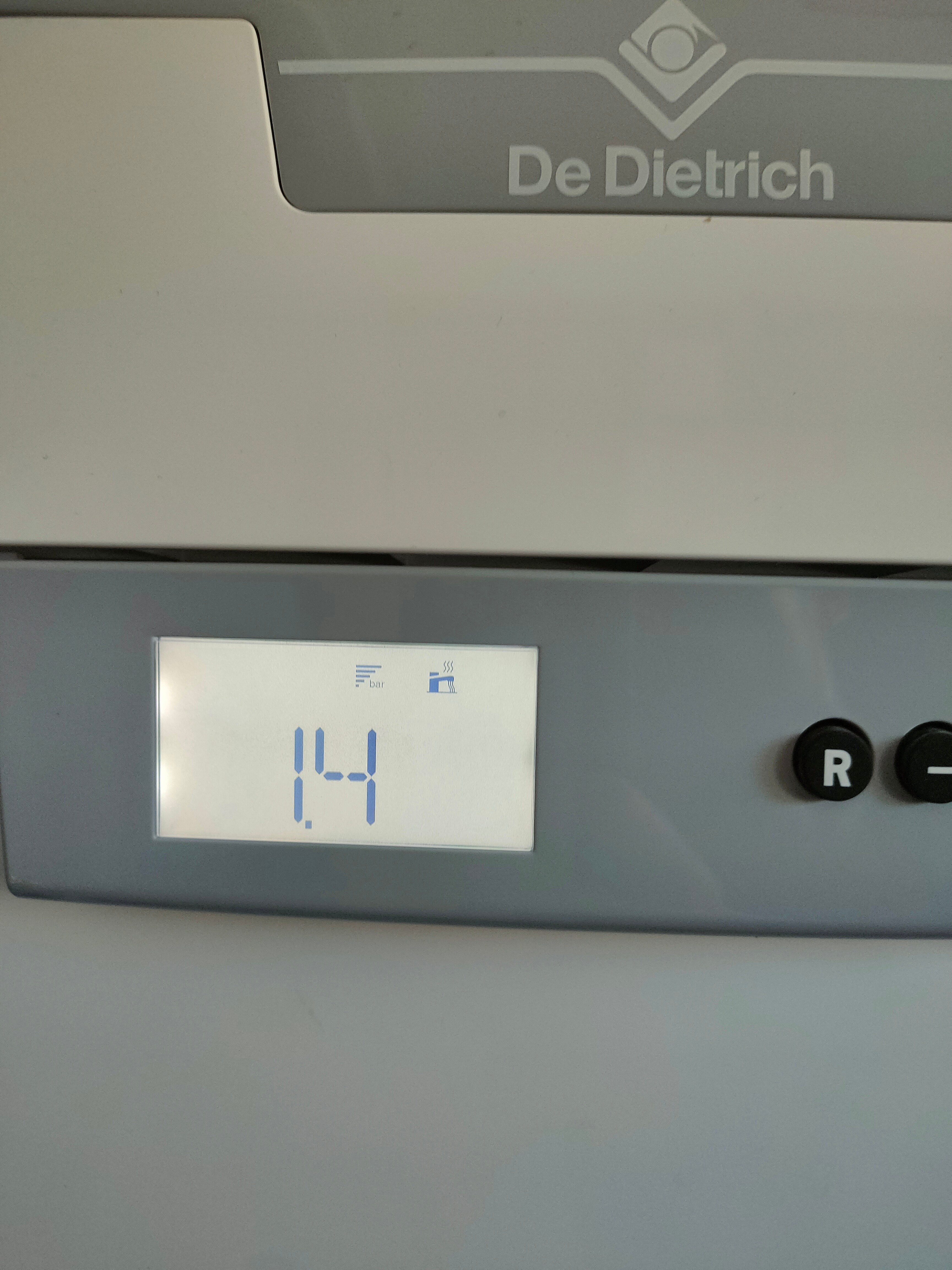

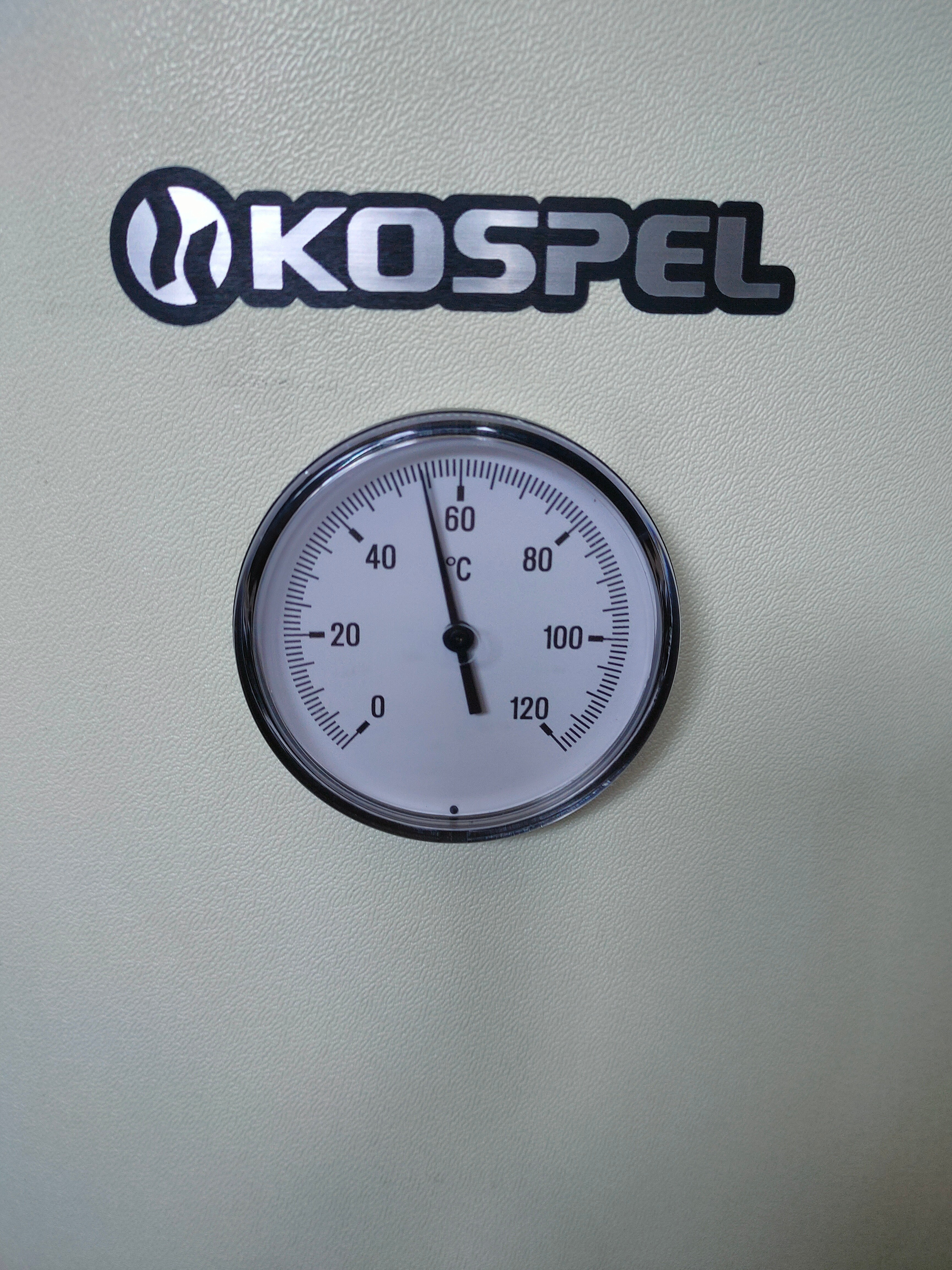

  2. Witam szanownych forumowiczów i bardzo proszę o pomoc. Problem jest następujący, a jego przedmiotem jest piec gazowy De Dietrich mcr3 Evo 24T. Otóż mimo, że temperatura CWU zadana na piecu to 41 st. C, to na bojlerze jest to 55 st. C, a piec jakby ciągle pracował, bez chwili ciszy. I mimo tak wysokiej rzeczywistej temperatury na bojlerze, piec dogrzewa wodę od 25 do 26 st. C. (widoczny jest wtedy znak grzałki na wyświetlaczu). Co może być tego przyczyną i czy sam byłbym to w stanie naprawić(np. za pomocą ustawień na wyświetlaczu), czy też lepiej wezwać fachowca? Z góry dziękuję za podpowiedzi i pozdrawiam. Krzysztof.
