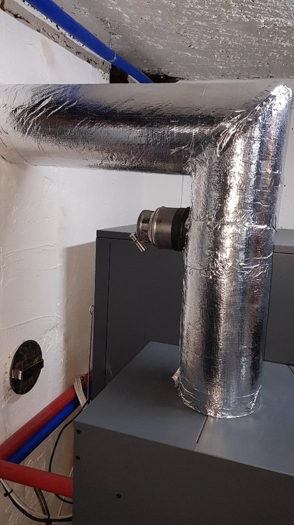

Taka przykrość się dzisiaj wydarzyła, zaraz po czyszczeniu kompresorem. Ma ktoś jakieś pomysły dlaczego? Do tej pory nic się nie działo.
Hej, zdarzyło się u Ciebie coś co zdarza się w wielu palnikach pelletowych - cofka spalin do podajnika. Kocioł szybko wykrywa takie zjawisko i wyłącza się dla bezpieczeństwa. (wg Duńczyków cofki nie powinny nigdy występować bo grożą zadymieniem)
Taki coś pojawia się czasem w RTBkach gdy oprócz braku ciągu w kominie dodatkowo kompresor i wentylator zaczynają czyścić palnik, ciepło nie ma gdzie uciec i uderza w czujnik, nic groźnego, ale alarm może się powtórzyć. żeby to wyeliminować wejdź w menu kocioł, menu czyszczenie i w lewej kolumnie znajdź parametr: " Zatrzymaj pellet na" (dostępne tylko z poziomu tabletu)  Ustaw tam wartość 600 lub 650 sekund. To wydłuży czas chłodzenia palnika.
Jeśli mimo to alarm się powtórzy lub nawet i bez takiej sytuacji będzie taka możliwość, należy zaizolować komin izolacją alu do kanałów wentylacyjnych ( spaliny masz na poziomie 60-70, więc to nie problem użyć takiej otuliny)
pozdrawiam,
serwisant duńczyków

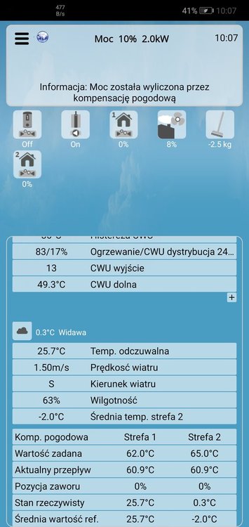

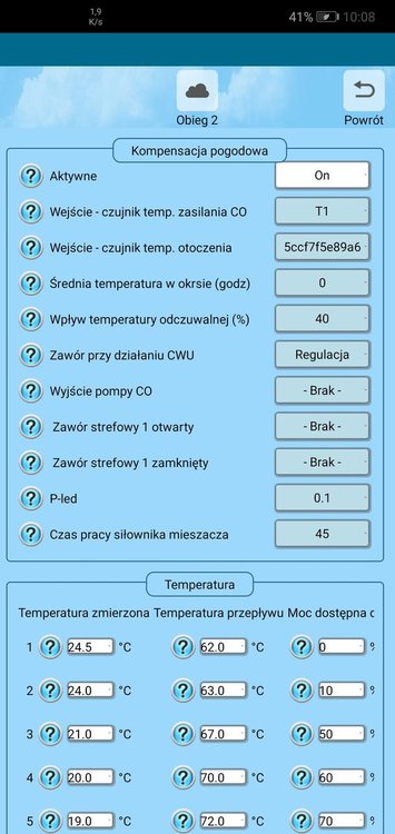

Dlaczego kocioł się nie wygasił? Według ustawień powinien wyłączyć się przy zmierzonych 24.5 stopnia.

Zrób zdjęcie 2giego obiegu i wstaw.
ps: Miałeś okazję przeczytać info nt przegrzania palnika?

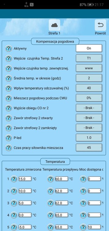

A więc tak: przy ujemnych temperaturach masz ustawione przez nas podtrzmanie, np: -2 wypada między linijkami 4 i 5 A więc kocioł widzi że ma dodać 4-5% mocy ( minimalna moc to 2kW ) więc pewnie na tylu Ci operował. Mam nadzieję, że nie powiesz mi, że przy ujemnych temperaturach 2kW przegrzewają Ci dom :)
ps widzę na twoich zdjęciach, że temp na dworzu była 0,4 stopnia ale w pogodówce 2 masz temperaturę odczuwalną + 40% kocioł policzył więc odczuwalną -2... Możesz zmniejszyć odczuwalną z 40 do 25% lub do 0%
pozdrawiam.
