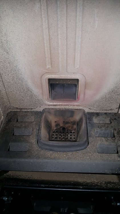

Klapke zatwarajaca wylot dmuchawe jest zbytna,tylko w dwustanie cos daje.Na malej mocy w pidzie klape nie otworzy sie niezawodnie.Mam wpa 07   35W z klape i otwarta na stale.
Cytat
jak z klapką na wylocie dmuchawy?
