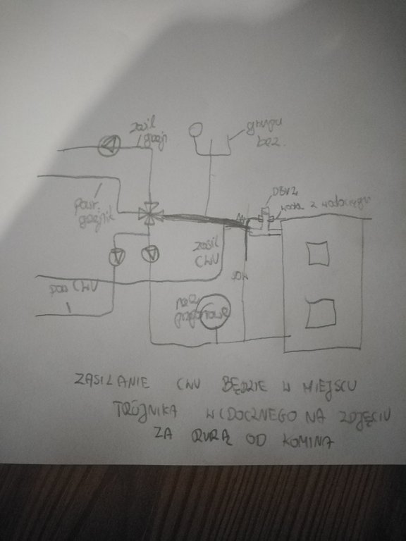

Pompa CW powinna być na zasilaniu a nie na powrocie.
Weź to rozrysuj lub podpisz rury na fotografii

Jak to jest powrót grzania bojlera to musi być wpięty wprost do kotła!
I bieg pompy odwrotnie - ma ciągnąć wodę z bojlera a nie w niego pchać.

Pompka jest odwrotnie tylko źle narysowałem. Czyli pompka może być na powrocie z bojlera tylko piwrut ma być wpięty za pompka małego obiegu bliżej kotła?
A za pompa do grzejników też ma być zawór zwrotny? Jak możesz to narysuj zaznacz na rysunku te zawory
Przecież ci kilka postów wstecz zaznaczyłem czarnymi kreskami  gdzie mają być zaw zwrotne - ogólnie powinny być za każdą pompą, ale za pompą od co nie potrzeba!
Wcześnie pisałeś że pompa musi być na zasilaniu baniaka. Czy tak musi być koniecznie, czy na powrocie też może być?
