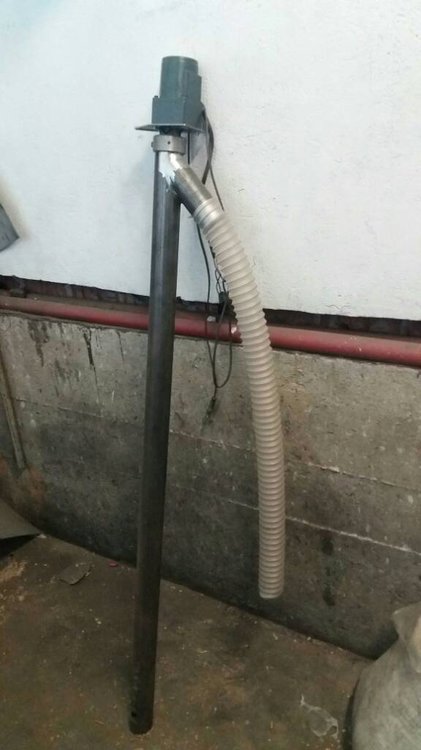

Progres niestety niewielki. Powstał podajnik w wersji finalnej, jeszcze pomalować i do zasobnika. Części na zasobnik leżą i czekają na swoją kolej,a kocioł stanął na skompletowaniu blach na płaszcz zewnętrzny, drzwi i wyczystkę. Co do palnika to mam stronę gorąca już gotową a zimną dopiero będę układał bo nie chcę jakiegoś giganta zrobić a żeby było zgrabnie to musi być ciasno. Upchac dwa motoreduktory dmuchawe i rurę stokera w sumie w jedno miejsce to trochę główkowania, żeby serwisowanie nie było męką. 3daa09a11b5eb02ce17349ca268e5ce7.jpg

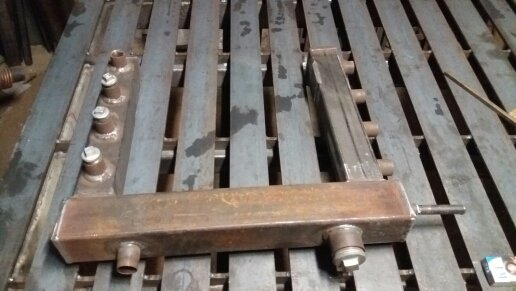

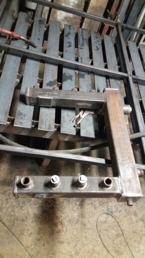

Palnik pracuje od lipca i całkiem nieźle się spisywał do grzania wody a mam 460L boiler. Odkąd temperatury spadły uruchomiłem też ogrzewanie i spokojnie daje radę. Do dzisiaj nie było jakiś wielkich chłodów,ale z grzaniem CWU i utrzymywaniem temperatury na poziomie 22.8st srednie spalanie dobowe wynosi około 12,5kg/dobę.Wcześniej tylko przy CWU było średnio 4kg/dobę.Palnik pracuje jeszcze w dotychczasowym DSie bo ten rok był  obfity we wszystkie zajęcia poza chwilą wolnego czasu aby skonczyć kocioł.Nie zostało wiele do ukończenia bo jako tako kocioł już stoi w "stanie surowym" czyli po sprawdzeniu szczelności i czeka aż znajdę chwilę żeby mu założyć drzwi,ocieplić i zamontować w kotłowni.Co do rozdzielacza to poszedłem za radą @reded i rozciąłem ten który zrobiłem na dwa mniejsze i wspawałem je poprzecznie do profilu 100x100 mm co dało całkiem pokaźnych rozmiarów ustrojstwo wyglądem przypominające sprzęgło z rozdzielaczem. W najbliższym czasie postaram się dorzucić jakieś fotki moich działań.

Tak wygląda mój sprzęgło rozdzielacz. Sprzęgło rura kwadratowa 100x100x5mm o długości 700mm, do niej przyspawane dwie połówki poprzedniego rozdzielacza pod kątem 90st względem siebie aby ułatwić montaż zaworów 3D do obiegów CO1 CO2 i podłogówki oraz ostatni zapas, który miał być jako zasilanie CWU ale za radą@Sambor zasilanie CWU będzie jeszcze przed sprzęgłem. a9319ec0db1c0882988f2c4d3daf40cd.jpgf2896e388dd78371c9f7edf8e7e853ea.jpg
