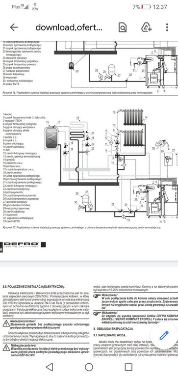

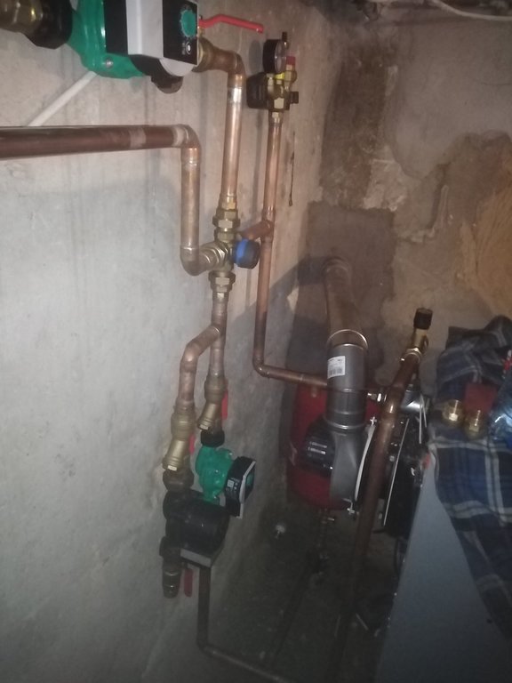

A mogę założyć obie pompki 25/60,czy lepiej zyby ta na mały obiego była 40? Bo mam do kupienia w dobrej cenie dwie 25/60.

Weź wyjaśnij dlaczego w układzie zamkniętym nie dajemy a w otwartym - musimy/ powinniśmy
Po za tym jakieś te schematy dziwaczne , pewnie ci sami co rysują takie gnioty to projektują/ nadzorują budowę takich "wspaniałych" kotłów!

A co dziwnego jest w tym schemacie?

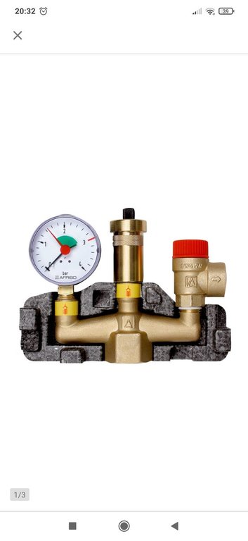

A, czy muszę naczynie przeponowe montować tak jak na schemacie, czy mogę nad kotlem do grupy bezpieczeństwa?

A jak z tą przepona musi być tak jak na schemacie, czy można dać na grupę bezpieczeństwa?

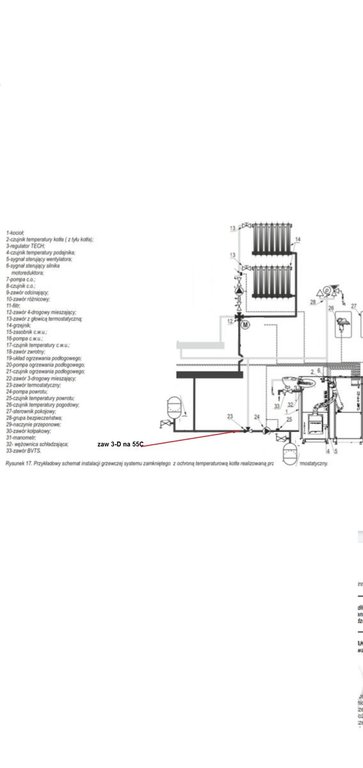

Rys z defro - ten nr 17 z postu #52 ma min 3 błędy, zrobisz wg niego i dalej będziesz na forum siedział i pisał, że ci źle doradzili.
Edytowane przez sambor
A możesz mi podpowiedziach jak będzie dobrze? Tylko ze ja robię same grzejniki bez podłogówki i CWU.
Tylko ja nie będę miał wężownicy schładzającej tylko zawór schładzający dbv 2. A przepona ma być przed pompka małego obiegu?
I ja będę miał zawór 4d tak jak na tym schemacie.
Przepona musi być przy samym kotle! Ona zabezpiecza ten kocioł przed wzrostem ciśnienia.
Zaw 4-D zostaje do regulacji temp na grzejniki.
A czy może być zamontowana na grupie bezpieczeństwa nad kotlem?  Czyli zawór temperaturowy 55 nie jest potrzebny jeśli mam 4d. Nie wiesz, czy defro smart ekopell posiada sterownik do siłownika zaworu 4d,czy trzeba dokupić?
Sterownik posiada sterowanie siłownikiem zaworu.Ren na dole obrazek chyba wszystko wyjaśnia.

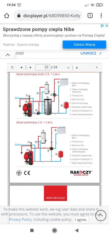

Schemat z Rakoczego to ogólny dla eko , a nie pelletu.!
Schemat z Rakoczego to schemat podłączenia kotła na paliwo stałe w układzie zamkniętym niema dla eko innego  a dla pelletu innego !!!!!! KOCIOL NAPaliwo stałe to chyba wiesz co po ta definicją jest napisane.
To skręcasz wkociol  naczynie przeponowe na powrocie do kotła i zawór dbf w kocioł . Kocioł podłączony jest z normą  tyle w temacie .
Ja znikam też
Proponuję poczytać lekturę z normą PN-EN 12828 kolego BARTEK i wtedy brac  się za robienie kotłowni.
14 godzin temu, sambor napisał:
Powinno być tak , ale inni lepiej ci doradzą.
Zamazane opisy masz na oryginale.
Jeśli będzie zrobione według tego, bez zaworu temperaturowego 55 to będzie ok?
