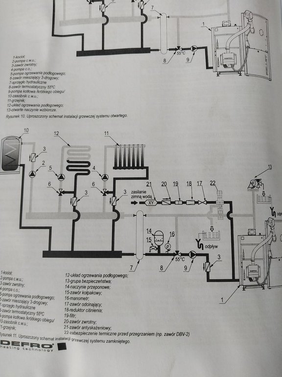

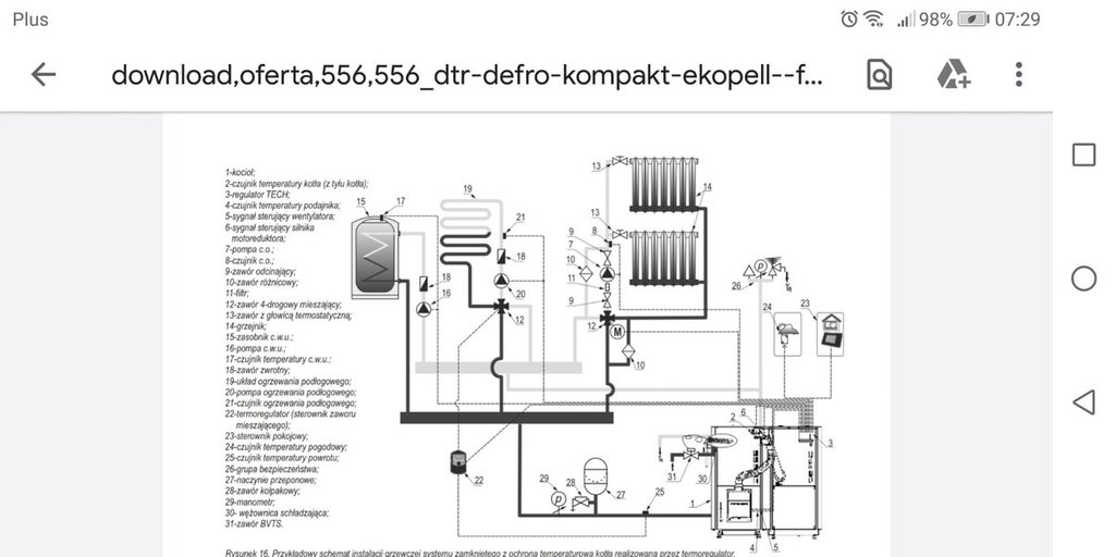

Czy ten schemat który dostałe z kotłem jest dobry tylko ja nie będę miał podłogówki
Schemat jest poprawny do układu zamkniętego od kotła do sprzęgła pozycja 8 nie koniecznie jak kocioł będzie pracował w podtrzymaniu.Uklad zamknięty jest lepszym rozwiązaniem ponieważ do układu nie dostaje się tlen i wydłuża żywotność instalacji i nie trzeba montować naczynia gdzieś na strychu lub pod sufitem.
Odcinek od kotła do sprzęgła trzeba zastosować żeby układ zamknięty działał poprawnie za sprzęgłem może trochę zmienić.
Nie koniecznie ale zalecane na upartego możesz zamontować zawór czterodrogowy z siłownikiem.
Układ zamknięty to dłuższa żywotność instalacji ale drożej wyjdzie,odpowiedzieć musisz sobie sam .
