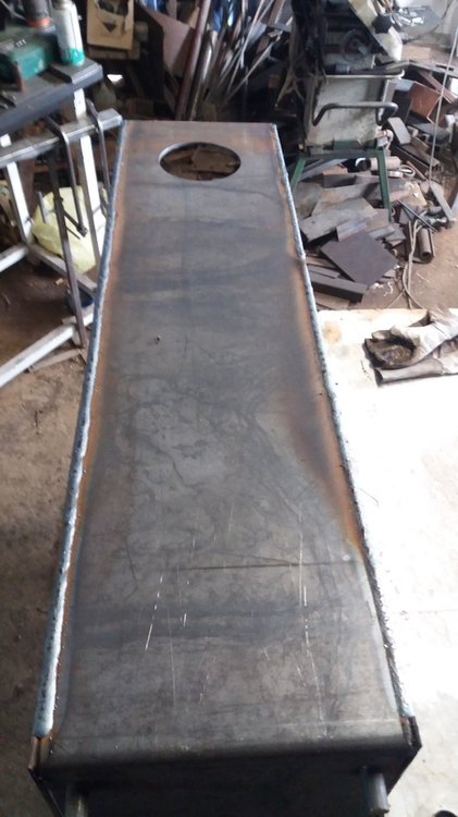

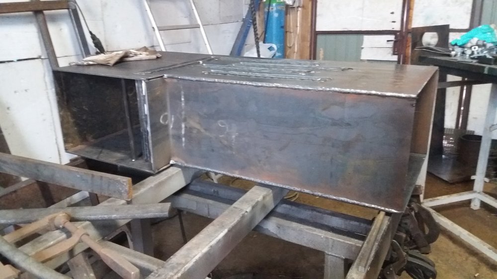

Przepraszam za  mój pierwszy wpis. Jest to tekst z mojego tematu na temat sterownika a nie o nim tutaj chcę napisać tylko o budowie kotła pelletowego własnymi siłami. A więc,zabrałem się za zbudowanie kotła pelletowego do mojego domu i tutaj chciałem się podzielić moimi poczynaniami oczekując uwag,porad i krytyki z Waszej strony.
Kocioł ma ogrzewać dom jednorodzinny 190mkw+460L zasobnik CWU. Sterowany będzie przez  skzp 04-P.
Na początek blachy do wewnętrznego płaszcza.20190227_131230.thumb.jpg.39dc7c21e5bb2d7e697004693e6d3541.jpg

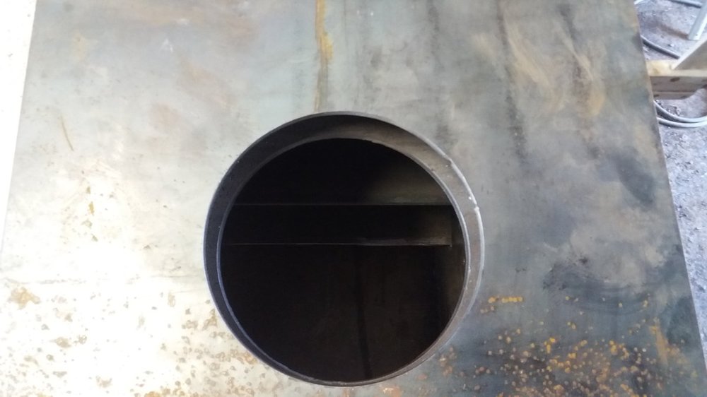

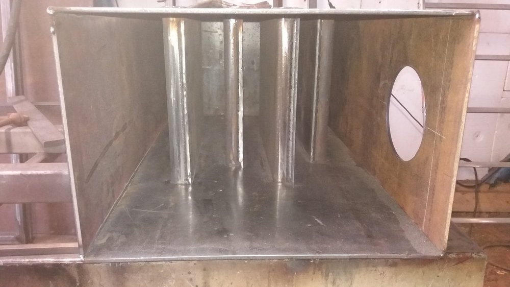

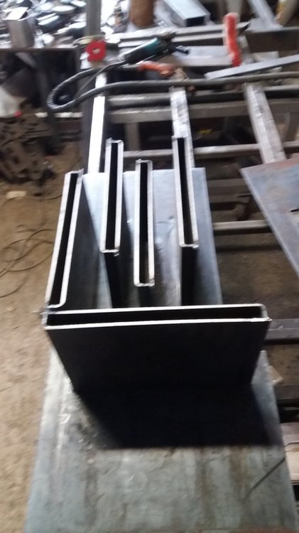

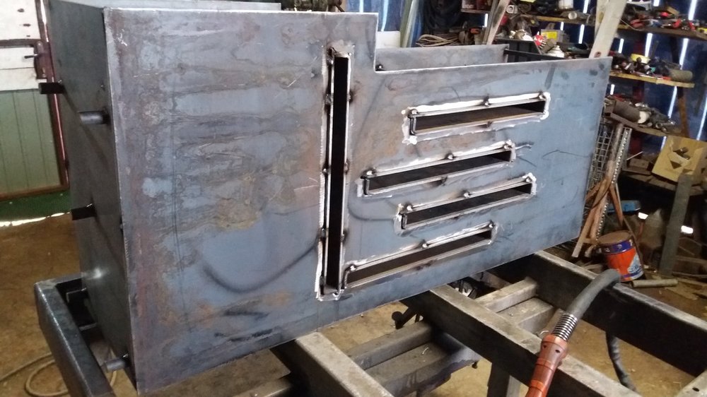

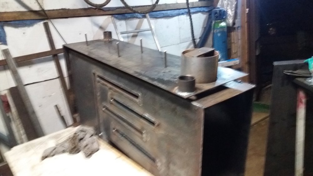

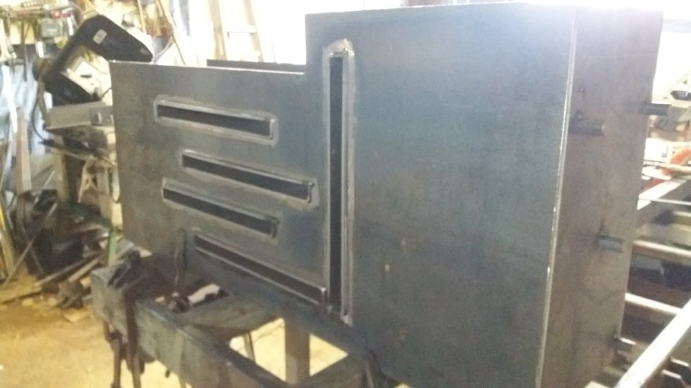

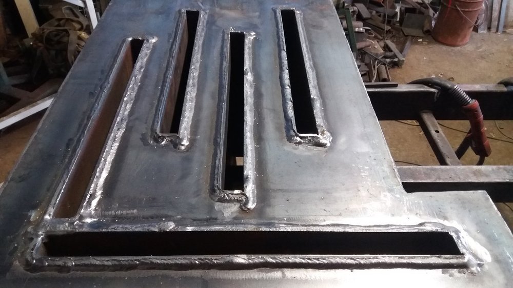

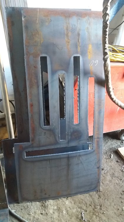

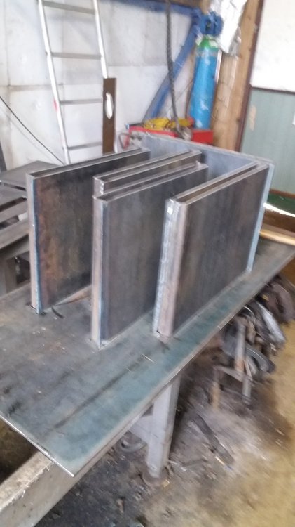

Ta koncepcja jest stosowana w kilku konstrukcjach mniej lub bardziej znanych firm więc powinno być dobrze. Wymiarowanie wymiennika zrobiłem jako rozwinięcie mojego DSa a później znalazłem dokładnie takie samo np.w MPM peletowym. Ocieplenie zamierzałem zrobić z wełny na folii aluminiowej służącej do termoizolacji kominków o gr 3cm. Na zdjęciach półki i ich pasowanie do wyciętych blach.20190319_114921.thumb.jpg.1a8f8e6a60a321fc469b0a6c3ae43c86.jpg20190320_124025.thumb.jpg.eefe97edc07de31f978bfa00c7f4e4d1.jpg20190321_124921.thumb.jpg.a33925d94001248ed3e2a7126b167591.jpg20190319_114857.thumb.jpg.3c9da06f147853c5917c123a47e5ddde.jpg

Łaaał     @Maciejsz  Na początek czy Ty nie przesadzasz z Tym wymiennikiem co Ty chcesz Tym grzać pół osiedla. Jakiej mocy  to będzie kocioł.
Czy policzyłeś pojemność wodną kotła w oparciu o szerokości poszczególnych płaszczy  wody, bo jest to do wyliczenia bardzo dokładnego.
Faktycznie masz takie zapotrzebowanie na CWU , że aż 460 litrów czy się walnąłeś a może to bufor.
Jakiej mocy zamierzasz palnik tam wstawić , czy coś własnej konstrukcji.
Ale powiem CI , że tak szczerze , że nie widzę tu przyzwoitego spalania. Obym się mylił, wyprowadź mnie z błędu.
3 cm. ocieplenia to bardzo mało będziesz miał duże straty kotła w postoju, przekonasz się.
Jak możesz to podaj jego wymiary , wymiennika ale już zewnętrzne ale widzę , że to kolos albo foto przekłamuje.

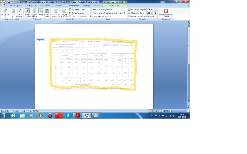

Z tą sprawnością na przyzwoitym poziomie choć nie najwyższa półka już ale certyfikaty ma. 1573265508_Beztytuu.thumb.jpg.d74ac37bb7b81c9d8d7c98ee1f6bd406.jpg
Tej wody wychodzi więcej jak w oryginale chyba , że oni wpisali na pałę bo tak robią.
Ale jak dobrze wyliczyłeś , że 96 ,l to chyba więcej niż 19 KW ale od przybytku głowa nie boli jak wyjdzie u Ciebie 23. To nie problem przy pelleciaku dłużej będzie stał.

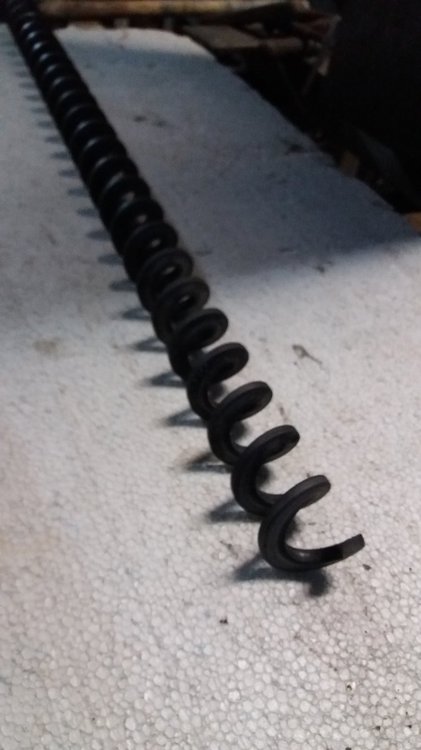

Tak to ten wymiennik. Tylko bez wezownicy schladzajacej. Palnik który teraz mam to rynna wyłożona ceramiką z ruchomym rusztem a będę budował typowo Pellet owy, tylko nie zdecydowałem jeszcze czy że stokerem czy grawitacyjne bo nie wiem jaka jest większa różnica poza większą liczbą podajnikow.

Koledzy możecie mi wytłumaczyć według jakich zasad (kierunku) w tym wymienniku będzie krążyła woda.
Dla gazów spalinowych jest kierunek jednostronny wyznaczony.
Jedynie miałbym małą uwagę, co do szerokości tych kanałów. Bo przecież wraz z odbiorem ciepła z gazów spalinowych ich objętość maleje, więc te kanały powinny być coraz węższe.
Edytowane przez Andrzej_M_

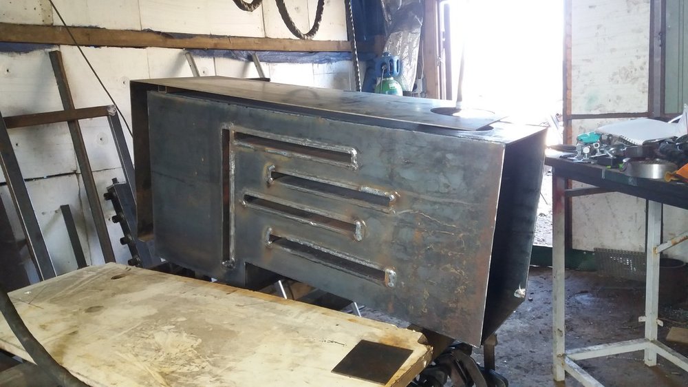

Jak masz palnik rynnę to już on tą wodę w płaszczu  pod nim tak szybko nie nagrzeje  , dlatego producent  zastosował najgorszy palnik obrotówkę :) która swą energią rozprasza wokół siebie w tym i na spód owego płaszcza. Rynna tego nie odda nigdy.
Kolego @Andrzej_M_ jak to w jakim kierunku od dołu do góry. Płaszcz wodny podłoga połączony jest z płaszczami bocznymi zewnętrznymi oraz płaszczem tylnym kotła, półka pozioma płaszcza wodnego nad palnikiem z płaszczami wodnymi zewnętrznymi bocznymi i płaszcze pionowe wodne połączone są z płaszczami wodnymi także zewnętrznymi bocznymi.
Edytowane przez robin60
Z tym rozpraszaniem dookólnym w obrotówkach to bym się tak bardzo nie rozpedzal bo między komorą spalania a zewnętrzną rura i tak jest cały czas świeże powietrze które dość skutecznie izoluje. Płaszcz pod dnem wymiennika nie ma odbierać ciepła tylko odpowiadać za poprawna dystrybucję wody z powrotu, które ma wpływać pod spód i rozchodzi się według zapotrzebowania w każdą stronę wymiennika zapewniając jak najlepszą cyrkulację wewnątrz eliminując miejsca gdzie temperatura jest dużo wyższa lub niższa od pozostałej części kotła. Zaobserwowałem takie zjawisko u siebie w DSie gdzie dno jest bez płaszcza i różnica temperatur w różnych miejscach kotła wynosiła nawet 30st.
Wysłane z mojego SM-J500F przy użyciu Tapatalka
Andrzej_M pytasz pewnie o zasilanie i powrot? Otóż z racji centralnego umieszczenia czopucha na dość wąskim wymienniku trzeba było zasilanie przesunąć do rogu a powrót po przekątnej aby droga medium była w kotle jak najdłuższa. Wiem, że trzeba jeszcze pomyśleć nad jakimś ukierunkowanie tych przepływów ale to zanim będę zamykał płaszcz zewnętrzny.

Nie mam żadnego wentylatora wyciągowego spalin. Jedynie mam na kominie regulator ciągu firmy Polmar.
Ze swojej obserwacji kotła poprzedniego przy nowej konstrukcji w czopuchu zastosowałem zwykła przesłonę wewnątrz czopucha lecz wokół tej przysłony na jej całym obwodzie jest szczelina 2 cm . I przy paleniu pelletem jest ona ustawiona w poprzek czopucha . Jak palę na ruszcie drewnem jesienią jest otwarta na 45 %.
