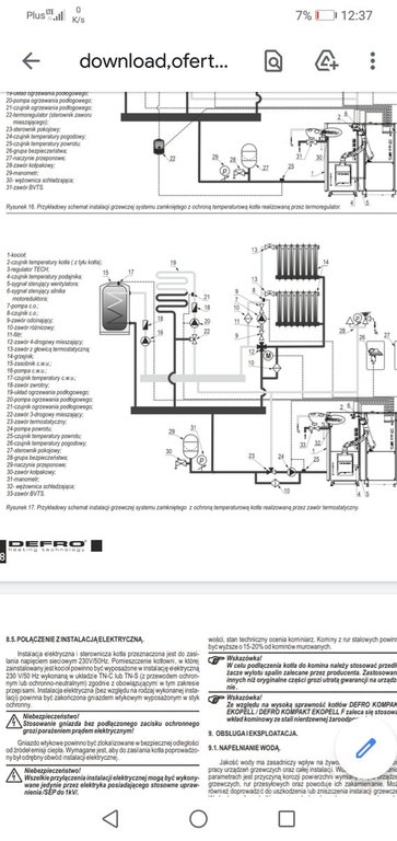

Zdecyduje się chyba na takie coś może byc, nie wiem tylko dokładnie jaki jest ten zawór termostatyczny
Pozycja 23 jest to zawór termostatyczny z nastawa od 45stopni pełne otwarcie 55stopni.lub możesz kupić z większą nastawą firmy afrizio lub esbe.
Pozycja 10 zawór różnicowy na powrocie nie potrzebny reszta w porządku .

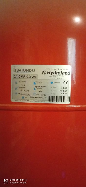

A jakiej wielkości przeponę najlepiej kupic? Jak kupię największe 24l to będzie dobrze?
A powiedz mi jeszcze, czy lepiej zastosować zawór 3d i sprzęgło, czy 4d o jaką jest w tym różnica i czy wężownica schładzająca to to samo co zawór schładzający dvb?
Lepiej zastosować sprzęgło i zawór trzydrogowy będziesz miał zawsze powrót do kotła odgrzany i cały czs zawór będzie piszczał cięło na grzejniki,jak zawór cztero drogowy to priorytet będzie ochrona kotła a później na grzejniki tak ogólnikowo.Wezownicca i zawór ogólnie to samo wzasadzie dzialania zawór dbv wychodzi  tanie i spełnia tą samą  funkcję.

Sprzeglo i zawór cztero drogowy nie ma znaczenia jak pasuje.Zawor dbf najlepiej wkręcić do kotła,zawór bezpieczeństwa też.Naczynie przeponowe wpiąć na powrocie do kotła.
A co oznacza „armatura bezpieczeństwa zgodna z PN-EN 12828?
